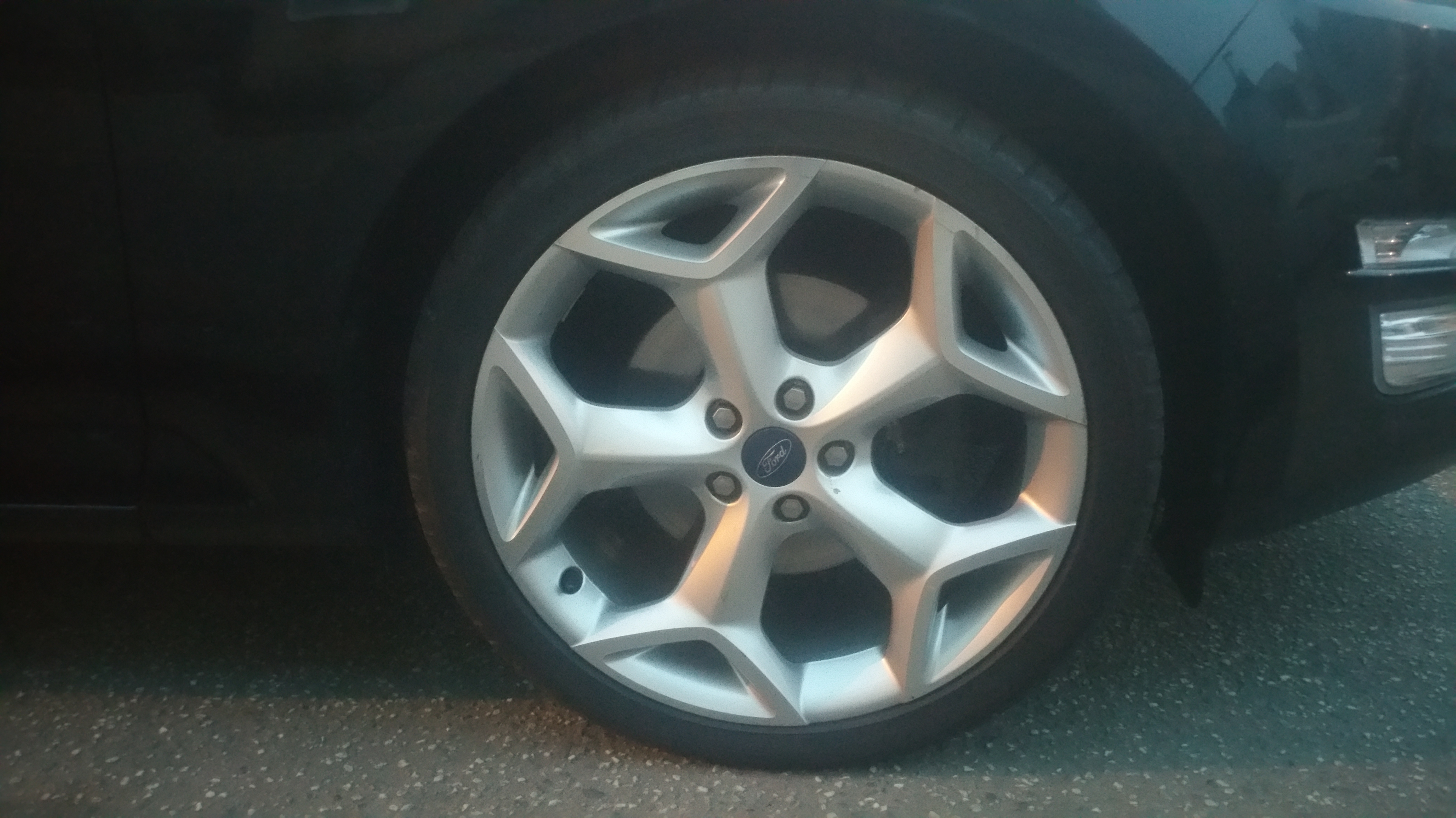

  • Hi Leute,
    ich habe mir für meinen FL gebrauchte original 19zoll Felgen gekauft ,da sind noch gute Riefen drauf(7mm und 5mm) in 245/35 R19 normal müssten das ja 235/40 R19 sein.
    Nun würde ich gern der Optik wegen noch Spurplatte drauf schrauben 15mm vorn, 20mm hinten (pro Rad), gibt's da Erfahrungen ob das passt und ob ich das eingetragen bekomme?

  • Auf der Homepage von Ford steht zu den Felgen:
    8 J x 19, ET 55, für Reifengröße 235/40 R19, nur für Fahrzeuge mit Sportfahrwerk, nicht für 1,6 l Benzinmotoren verfügbar, nur in Verbindung mit Lenkeinschlagbegrenzer
    ist damit ausgeschlossen das ich eine Eintragung mit anderen Reifengrößen + Spurplatten bekomme, oder geht das mit ner Einzelabnahme trotzdem?
  • ABE oder dergleichen gibts ja für diese Felgen sowieso nicht, da Originalteile. Fakt ist jedenfalls schonmal dass LEB's rein müssen. Problematisch mit der Abnahme könnte es werden da diese Felgen ja von Ford nur mit 40 er Reifen geprüft bzw. freigegeben sind. Und sobald da was am original Fahrwerk oder der zulässigen/geprüften Reifengröße geändert wird gilt die ja nicht mehr.
    Wie gesagt, das gilt alles nur bei Originalfelgen, bei Zubehörfelgen siehts natürlich ganz anders aus.
    Das heißt natürlich nicht dass es von vorneherein ausgeschlossen ist. Gibt ja einige hier die Serienfelgen mit geändertem Fahrwerk oder Spurplatten fahren. Knackpunkt ist hier halt die Reifengröße.
  • Müsstest wohl die Begrenzer nachrüsten.
    20er Platten passen bei den Felgen mit ET 55 perfekt, kann ich nur empfehlen. =)
  • Ok... Aber wird bei der Eintragung der Spurplatten die Rad-Reifenkombination mit vermerkt? Oder tragen sie die so ein wie es auf dem Gutachten steht?
    War das letzte mal vor 3 Jahren mit meinem Volvo bei der GTÜ mit 30mm kürzeren Federn und die haben das eingetragen ohne das Auto gesehen zu haben.
  • Gutachten sind nur eine "Grundlage" für die Abnahme. Eingetragen bekommst du was dem Gutachter vorgezeigt wird. Und wenn der ja sagt, dann freu dich.
