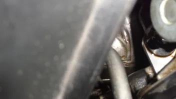

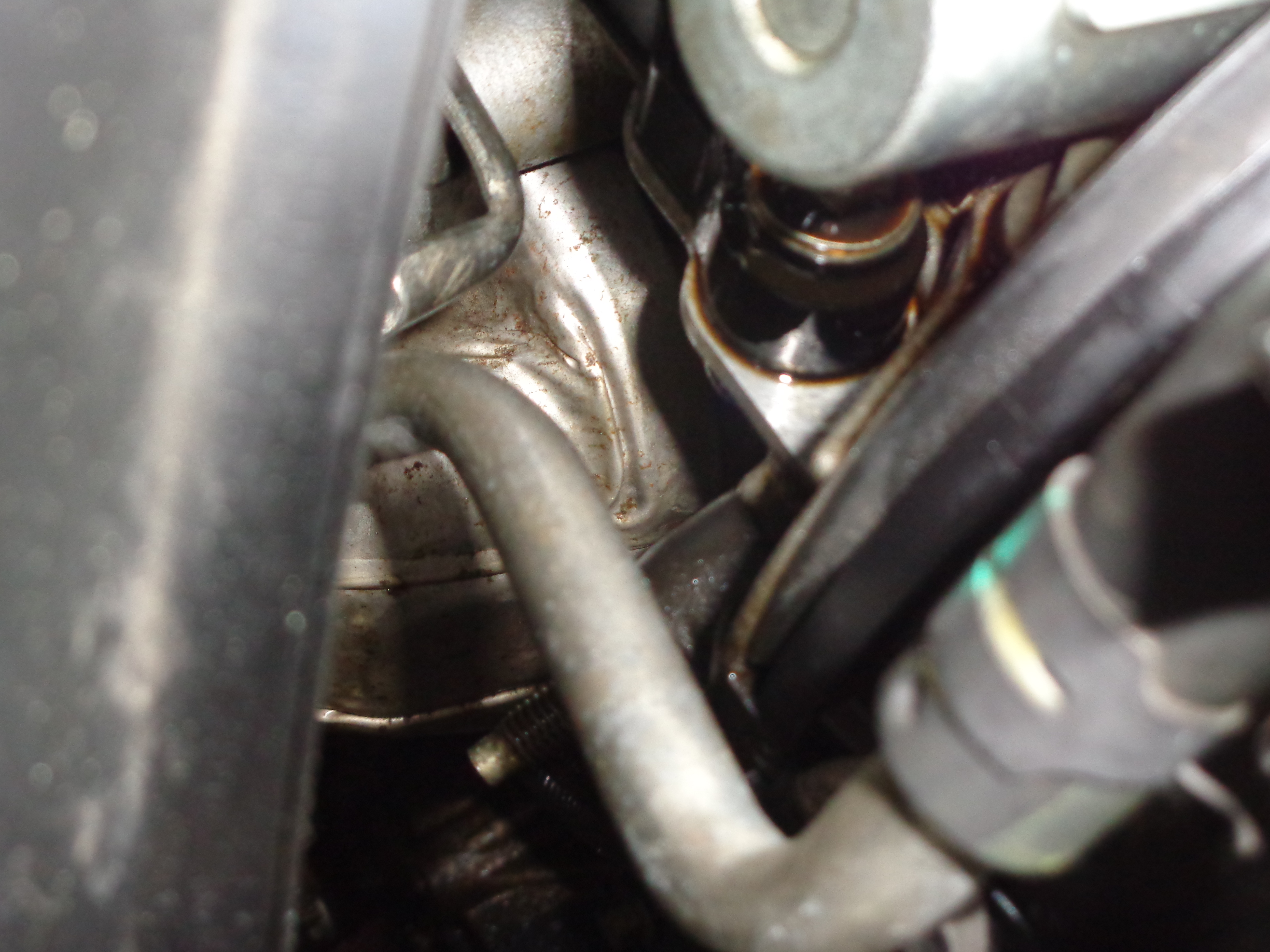

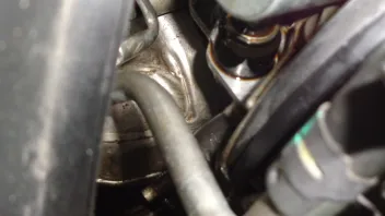

  • Lade doch einfach die JEPG´s hoch da erkennt doch kein Schwein was ?(
    Iss ja wie im Japsen Porno
  • Ich rate mal , sieht aus wie der Magnetschalter für die Nockenwellenverstellung.
  • Ich sehe riesige weiße Punkte
  • Haben die nicht da oben rumgeschraubt.

  • Ich glaub so wird das nix. Vielleicht sollte man sich doch mal mit nem Spiegel und ner Taschenlampe von oben her auf die Suche machen. Auch wenns umständlich ist. Muss doch rauszufinden sein wo das Öl herkommt. Und immer berücksichtigen dass sowas auch durch Luftverwirbelung schön verteilt werden kann. Ventildeckel glaub ich übrigens nicht, das muss was anderes sein.
  • Letzter Versuch meinerseits dash
    Die Verstellung erfolgt soweit mir bekannt Hydraulisch , also ist da auch genug Druck hinter um eine solche Ölmenge zu produzieren.
    Entweder ist der Versteller intern am Kolben undicht oder es ist der O-Ring an der äusseren Einbauhülse.
    Da der Blechdeckel nur Aufgepresst ist kan das auch aus dem Gehäuse rauslaufen.

    Habe ich ja gemacht - und sogar um "die Ecke" :) fotografiert, siehe Fotos weiter oben.
    So - jetzt noch mal zur FORD-Werkstatt gefahren - alles geschildert - Fotos gzeigt - Fahrzeug wurde angenommen, auf dem Auftrag steht jetzt: "Ölverlust abstellen / NW Versteller"
    @ Tom - ist damit vielleicht der Schalter? für die Nockenwellen - Verstellung gemeint, den Du schon vermutet hast?
    Schönen Abend!
  • Genau der ist es vain
