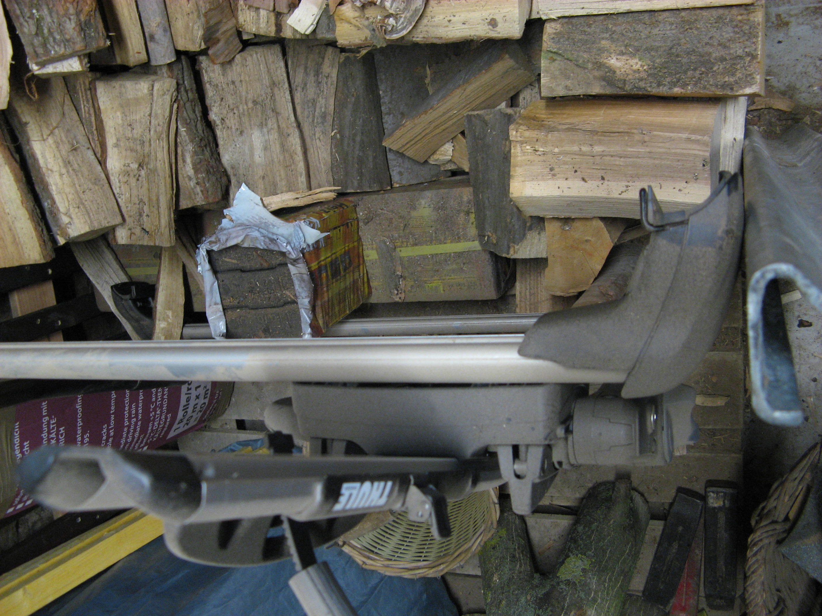

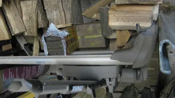

    habe für meinen Mondeo mit integrierte Reling diesen Dachträger gekauft - angeblich passend.
    Nun habe ich den mal testweise aufgesetzt - sieht irgendwie nicht so passend aus.
    Hat einer von Euch da eine Idee , bzw. weiß, ob es da einen Umbausatz gibt ?
  • Ja richtig: der ist der Falsche!!! :thumbdown:

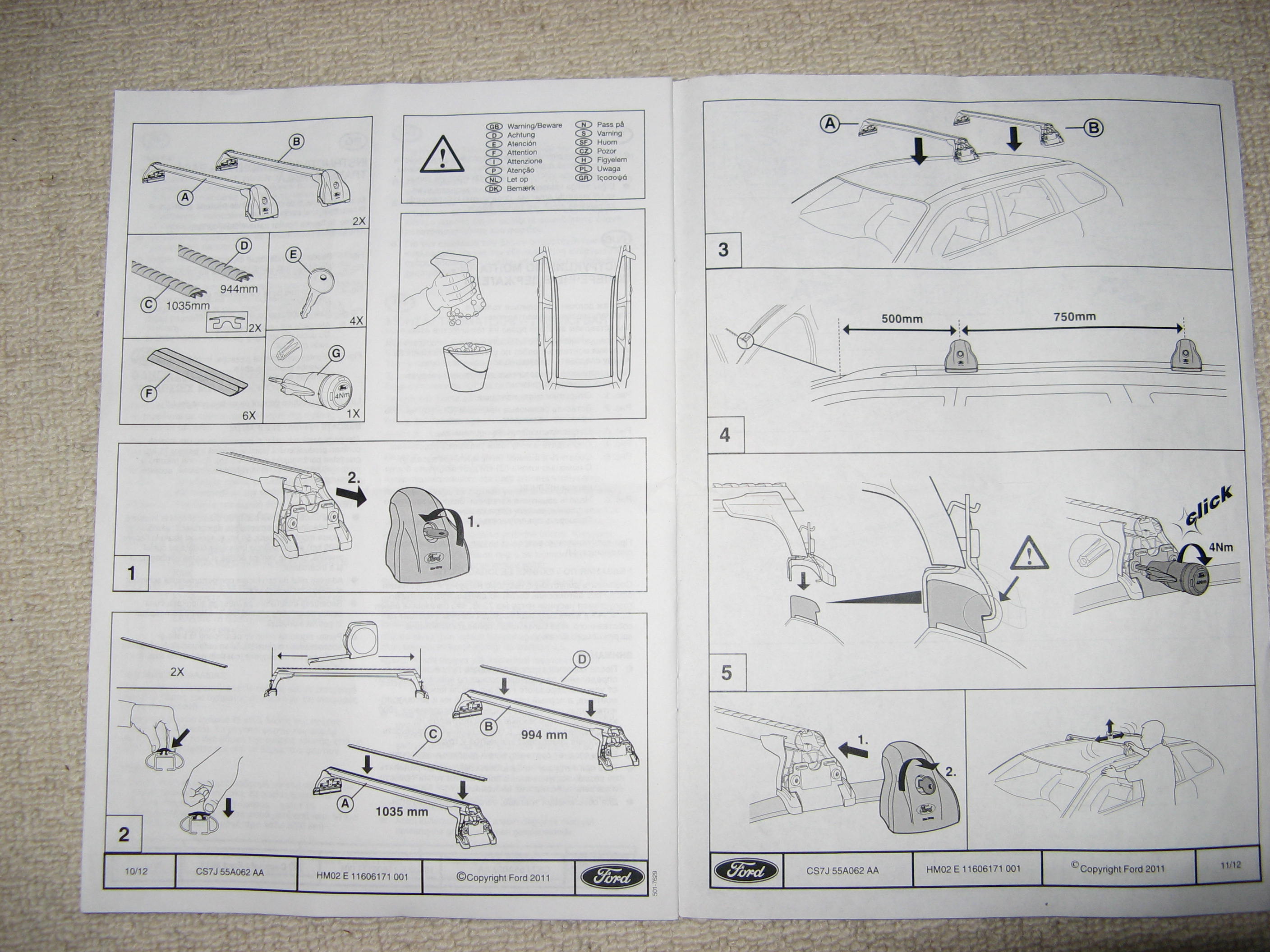

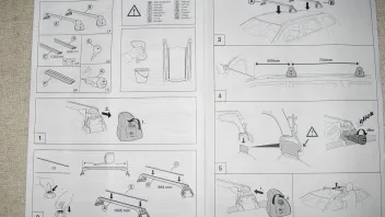

    Der Richtige schaut so aus:
    ... leider etwas staubig
    Anleitung sieht so aus:
