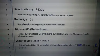

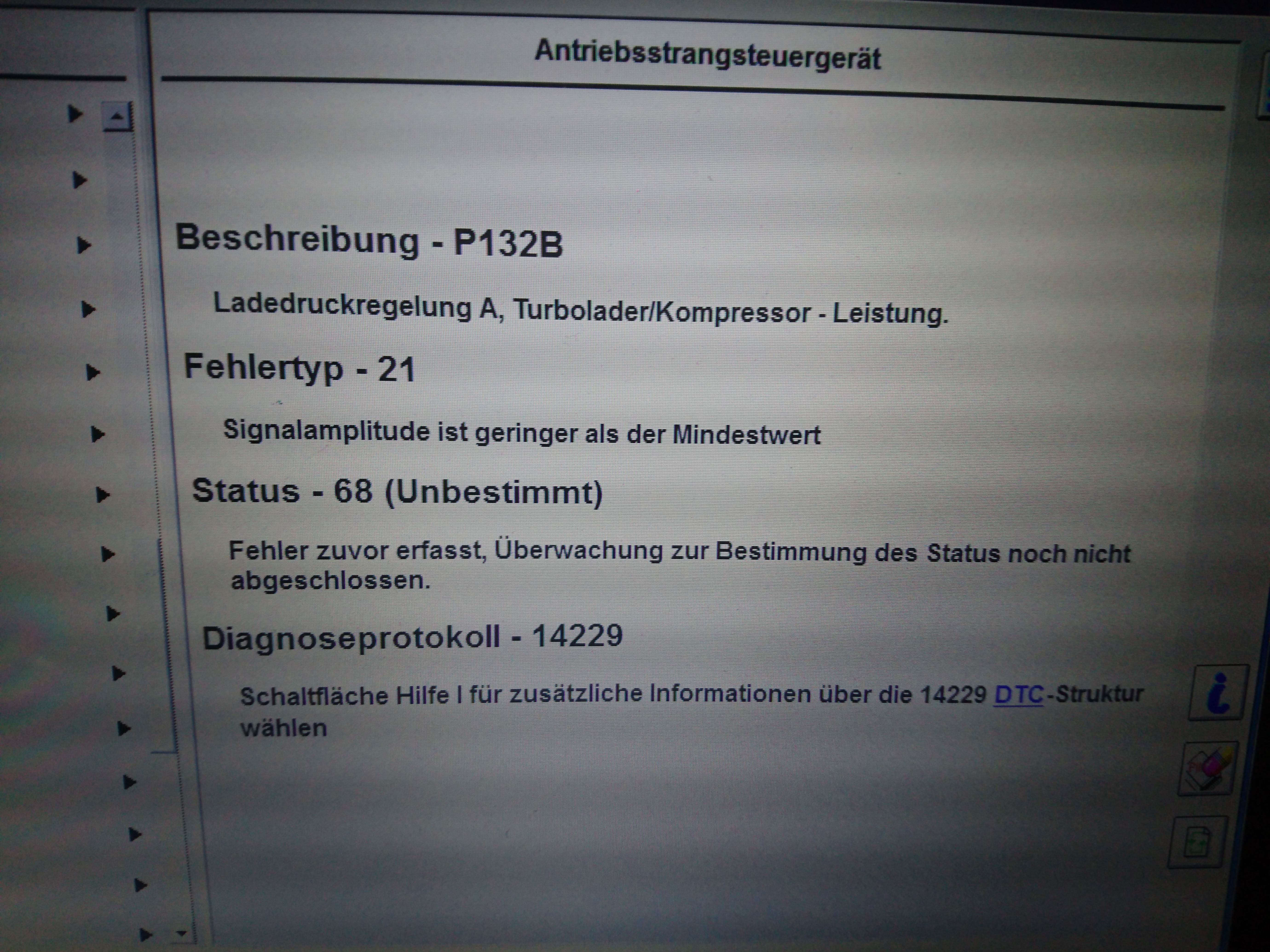

Moin, mir ist es nun das zweite mal passiert, das ich einen Leistungsabfall bei Hitze. Bin gerade in warnsdorf und auf dem Weg hierher gabs bei 200 kleinen Ruck und vorbei mit dem Turbo. Fährt sich nun wie ein Sauger. Beim letzten mal ist es nach der Spätschicht wieder weg gewessen, ist nun ca. 1 Monat her. Dtc war Turbo/ Kompressor nicht genug Leistung ( so ähnlich). Danach war immer volle Power da, bis eben heute. Gibts nen Sensor / Ventil der dieses Verhalten auslösen könnte? Da der Turbo ja sonst läuft, schließe ich den erstmal aus.
Kann erst heute abend dtc auslesen, hab Auto voll mit Kids, echt doof wenn ich auf dem Heimweg ADAC rufen muss. Die Kids wirds bestimmt freuen., mich eher weniger.

Dtc wie bereits erwähnt.
Was ist dieses Diagnose Protokoll und wo bekomme ich es her?
Sonstige Lösungsansätze?

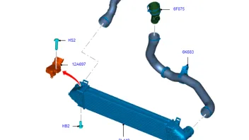

ich mein nicht den Sensor im Luft Massen Messer, sondern dem im Ladeluftkühler, sofern der 2,0 Ecoboost ein da drin hat
Ich Glaube der hat sogar 2 eine MAP Sensor in der Ansaugbrücke und einen MAPT Sensor im LLK.
Also von hinten an der ansaugbrücke habe ich nichts finden können ( habe die Brücke allerdings nicht abgebaut). Von vorne sitzt der ladedrucksensor.
Hat wer eine Teilenummer von den map Sensoren?
Mist, das Bild habe ich doch auch schon gesehen!
Danke -
ok, hab ihn im Katalog gefunden, sitz oben rechts auf dem LLK. mal gucken ob man da so einfach rankommt.
Müsstest du rankommen, wenn du den rechten Scheinwerfer ausbaust.
sitzt natürlich LINKS am LLK, danke microcat :(. ausgebaut, sieht super aus. habs trotzdem gereinigt. mal gucken obs was gebracht hat.
Wenn du vor dem Auto stehst ?
Bei mir sitzt er in Fahrtrichtung rechts am LLK.
Sollte bei dir laut ECAT genau so sein. -
Nope, links. Angaben immer in Fahrtrichtung.
Das Bild hatte ich auch im microcat gesehen, deswegen auch die erste Aussage.
