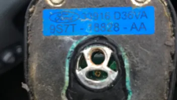

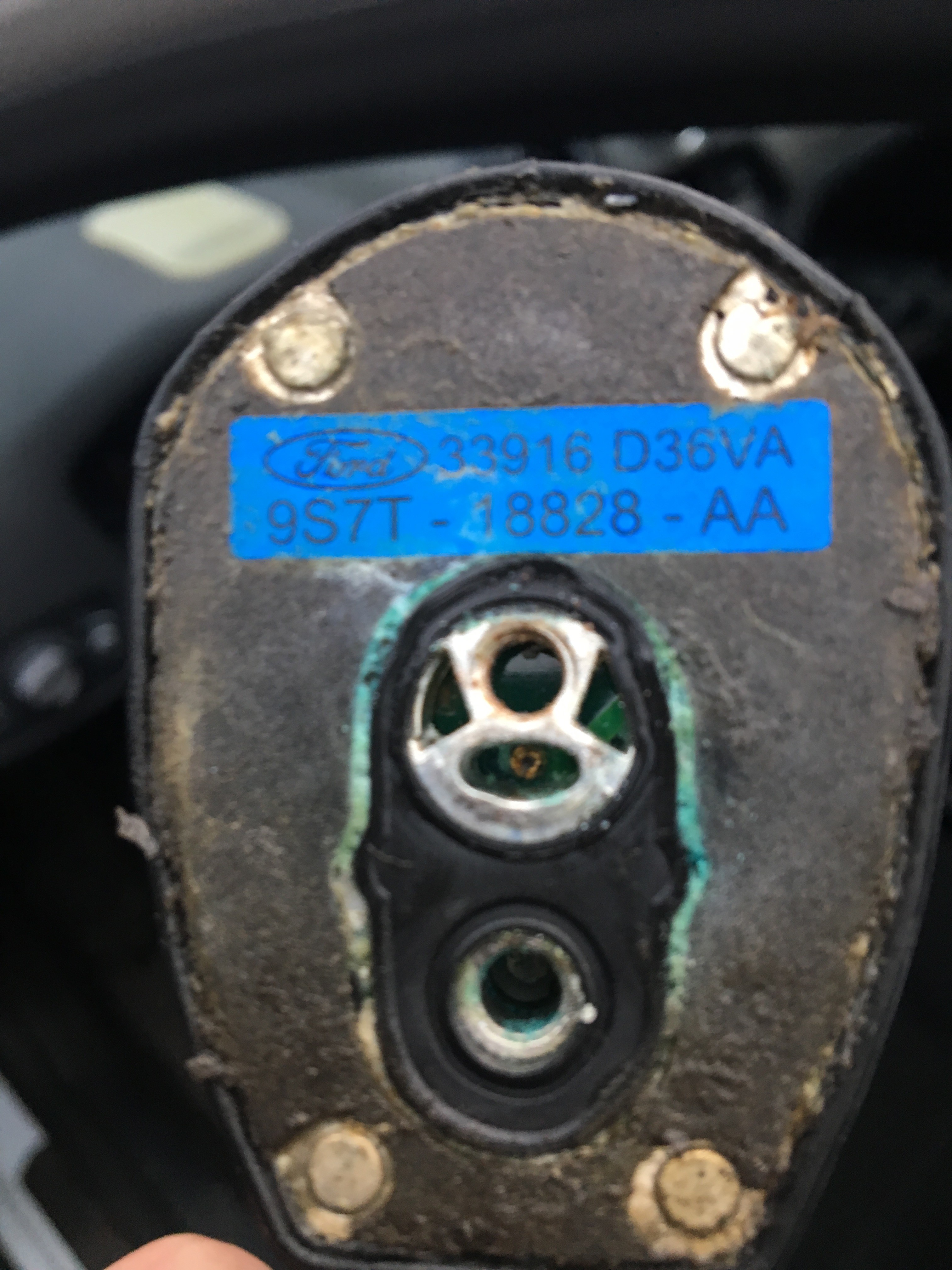

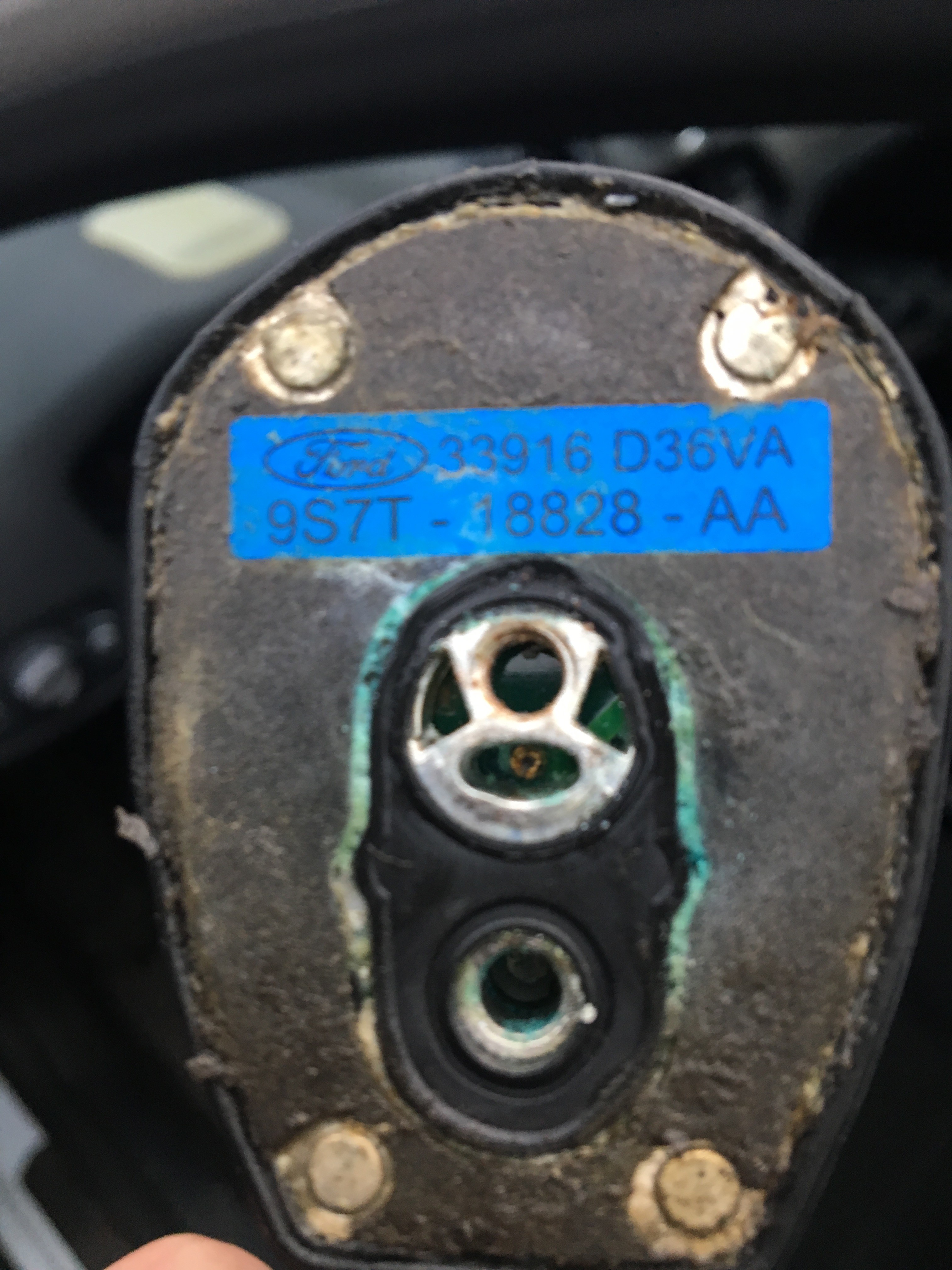

    hatte mir eine neue SD Karte 2017 für das FX zugelegt. Gestern alles nach Anleitung installiert. Heute wollte ich das navigieren testen und siehe da wo kurve ich denn rum.
    Info Taste gedrückt und da steht nogps. alles mögliche probiert mix.
    Mit der 2010 Karte ging es aber noch oder kann es Zufall sein. Das da auch schon nogps war.
    Jetzt habe ich die Antenne mal abgebaut, wegen Wasser geschaut alles wieder zusammengebaut, aber immer noch nogps.

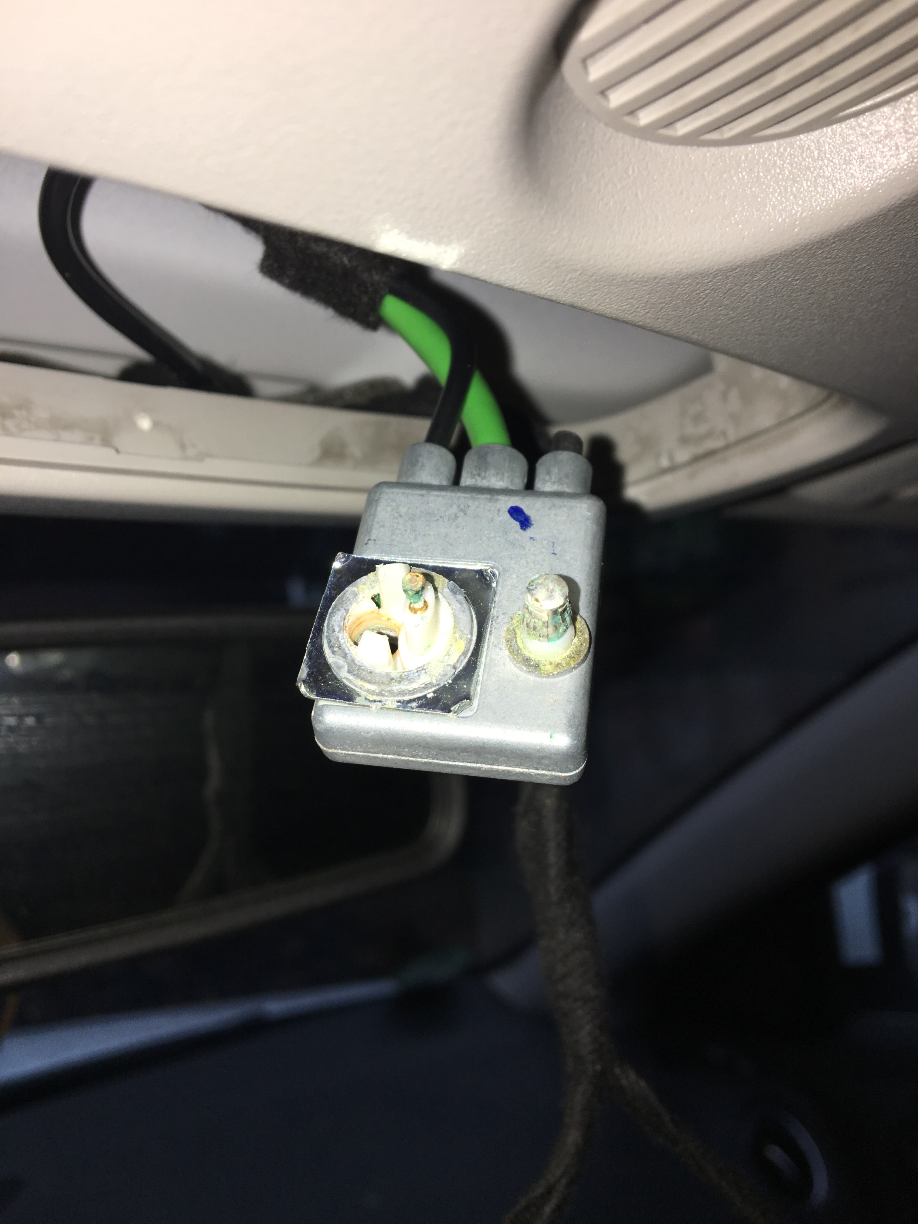

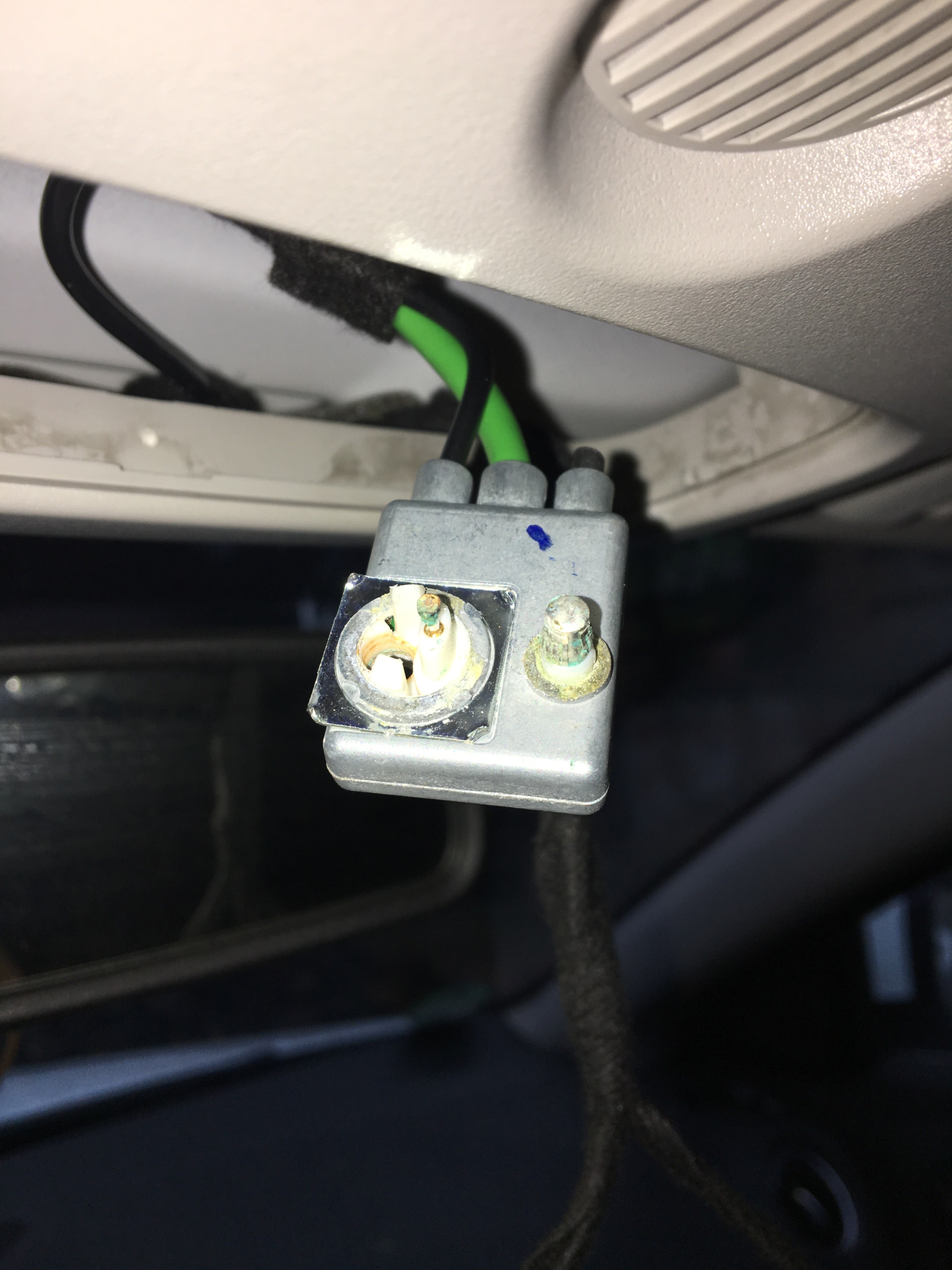

    Könnte ja noch versuchen das Teil vom Grünspann zu befreien. Was ist den öfters defekt Der Fuss oder das Gegenstück mit Kabel. Das Gegenstück zu wechseln macht bestimmt kein Spass.
    Oder lieber gleich eine Gpsmouse?

  • 2010 Karte = nogps
    Werde mal die Kontakte reinigen.
    Gesendet von iPhone mit Tapatalk
  • Dann hat die Antenne wohl den Duft :/
  • Hab schon ne GPS mit Fakra bestellt
