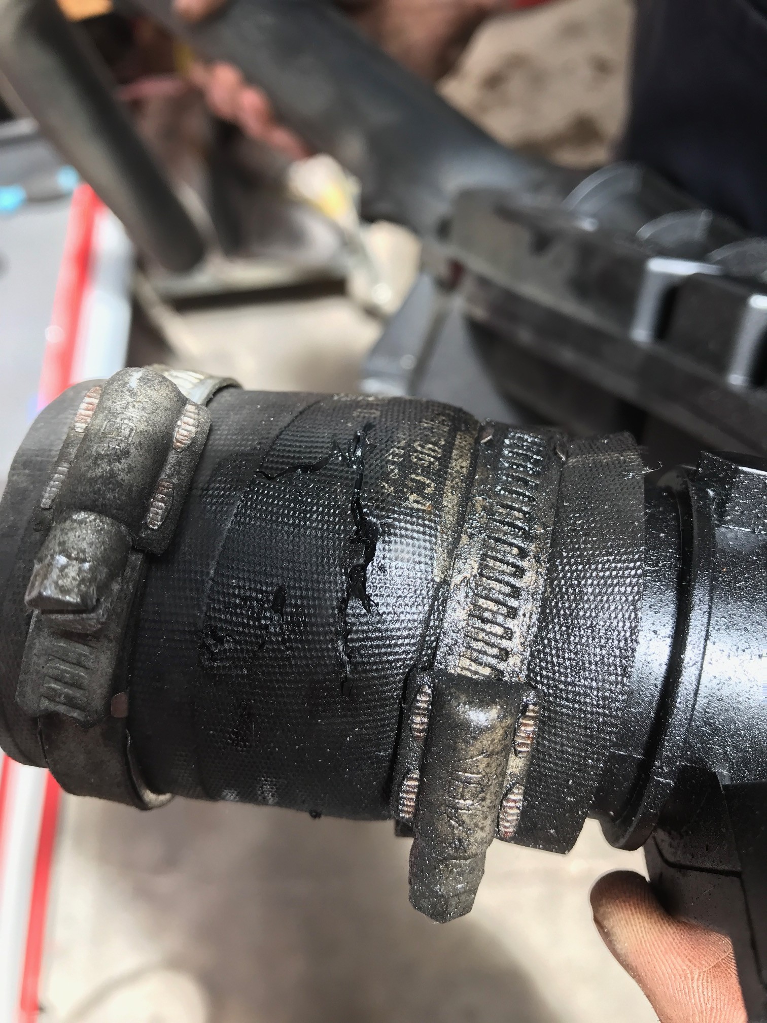

Ich gehöre nun auch zur Turboschlauchzischenfamilie an, nur welcher Schlauch ist das genau? Bzw welche Teilenummer? Mein Schrauberling kennt sich am Ford nicht aus.
Anbei mal ein Bild.
TDCI: 130PS
Für Lösungen bin ich gerne offen
Aktuell fahr ich gaaaanz langsam durch die Stadt
gruß ich
Welcher Schlauch ist das? Turbozischen

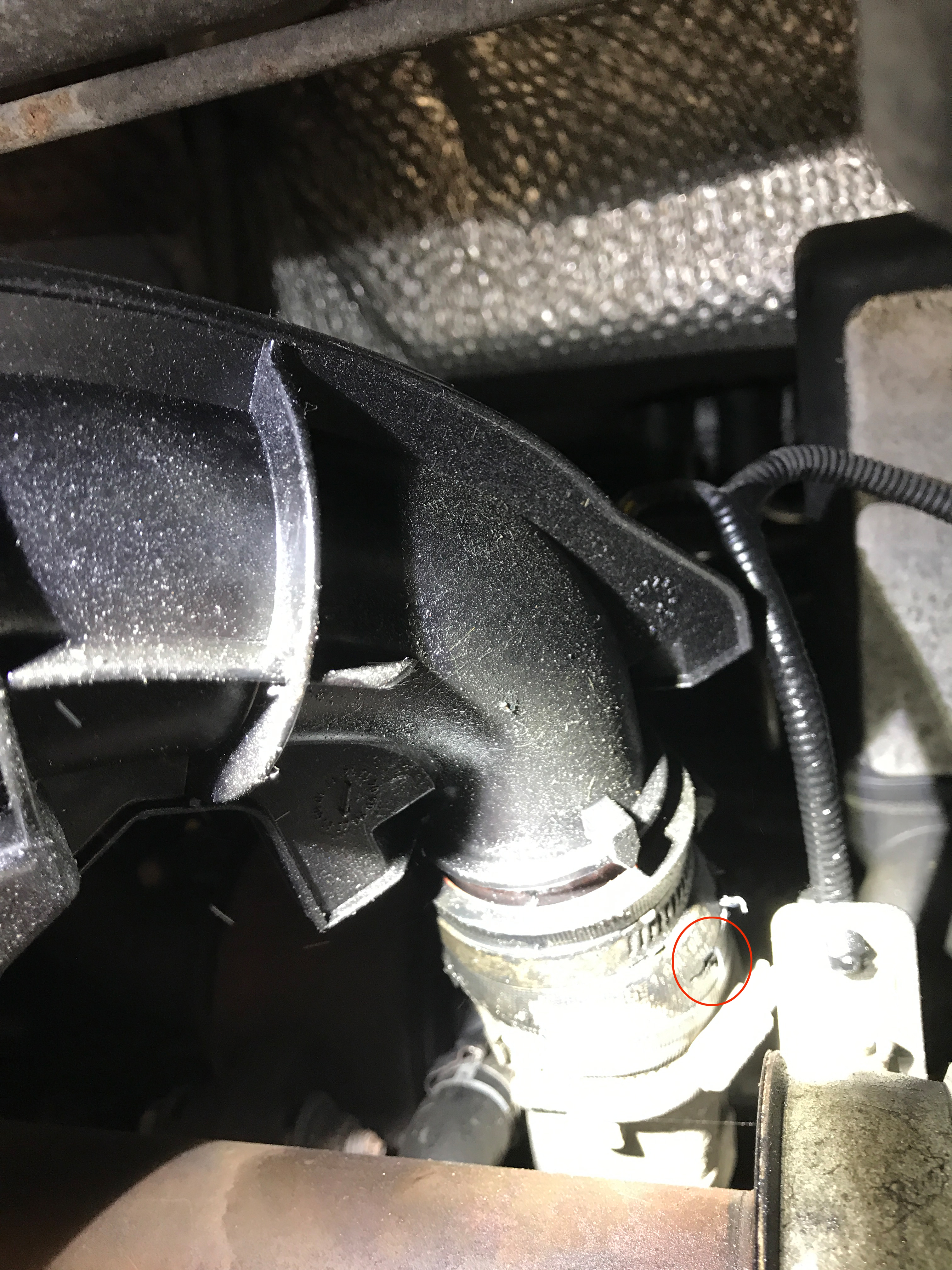

Hast du mal einen Grösseren Ausschnitt wo mann mehr sieht wo wir sind im Motorraum.
Ausbauen und draufschauen oder wie wäre es mit Ford?
Leider kein größerer Abschnitt
Ford Händler wäre meine 2. Wahl NACH euch gewesen.Der kleine Schlauch ist nach dem Turbo, laut dem Schrauber.. wenn es hilft.
FINIS 1490848
ahh sehr gut
http://www.fordcat.ru/attachments/cg…/G015676304.jpg
hier sieht man oben den kleinen Störenfried.
Sehe ich das richtig, das es nur "beide" Schläuche gibt?habt ihr da eine Gute Quelle? Ford will laut online Händler 75Euro (Vogel Hechingen)
Ist doch Günstig im ECAT steht das Teil mit 95 Euro +Märchensteuer
Sind das 2 Schläuche? Gibt es außer Ford noch andere Anbieter?
beim 2,2 Liter gibts es da ja mehrere Anbieter bei Schläuchen, beim 2.0 anscheinend nicht? -
Der Schlauch ist doch Gerade, oder ?
Dann miss doch einfach den Durchmesser und kauf dir den passenden
Silikonschlauc, ist doch Meterware. -

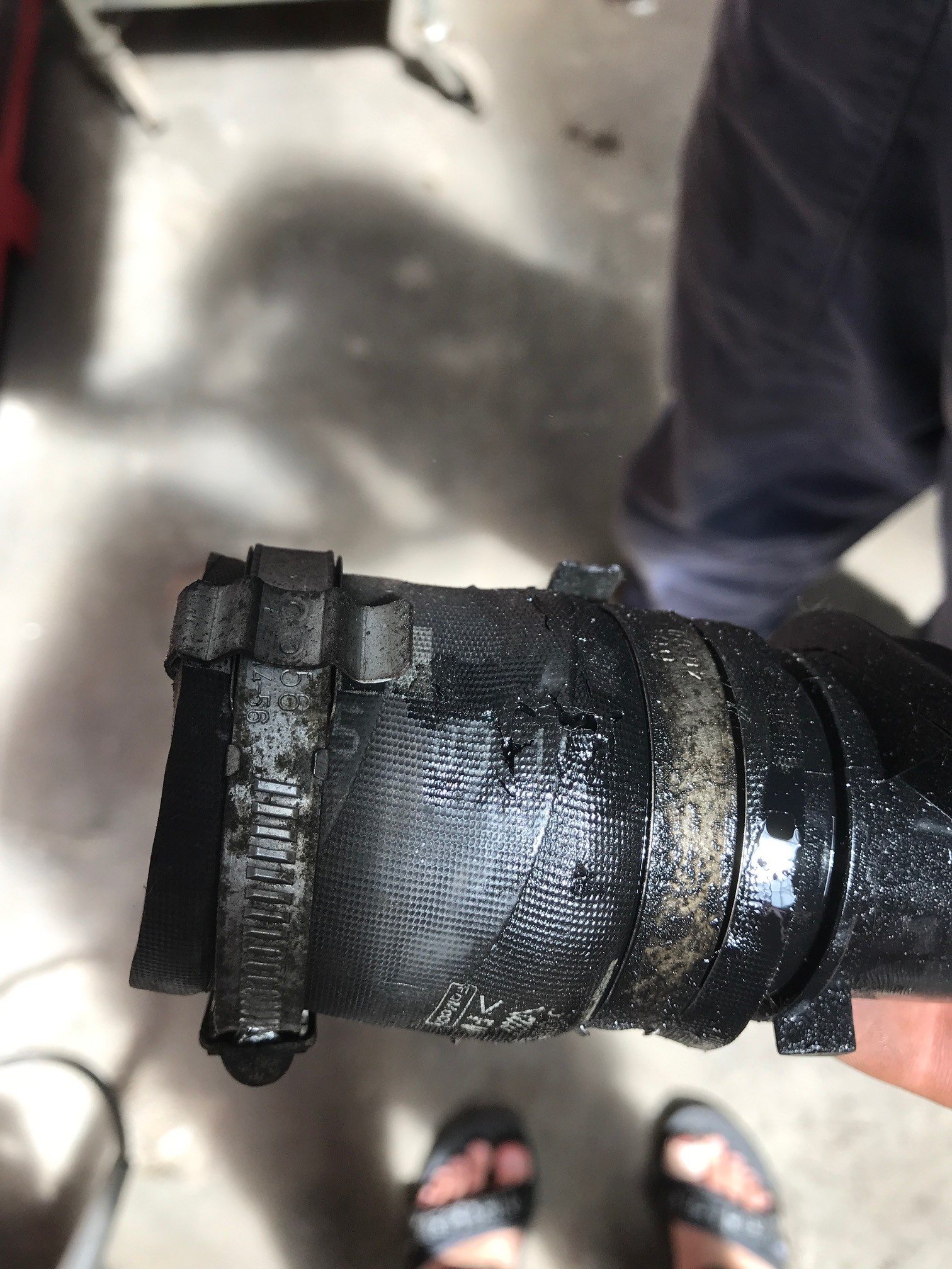

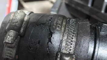

Anbei mal 2 Bilder,
sieht nach Nager aus?neuer Schlauch ist drin komplett, mit Versand für 81Euro
Aktuell hat der Herr Vogel den Preis auf 98 angehoben - Glück gehabt -
ne Nager glaub ich nicht, ab und an geht die mal an der Stelle kaputt so .. hab ich schon öfter mal gesehen jetzt.
