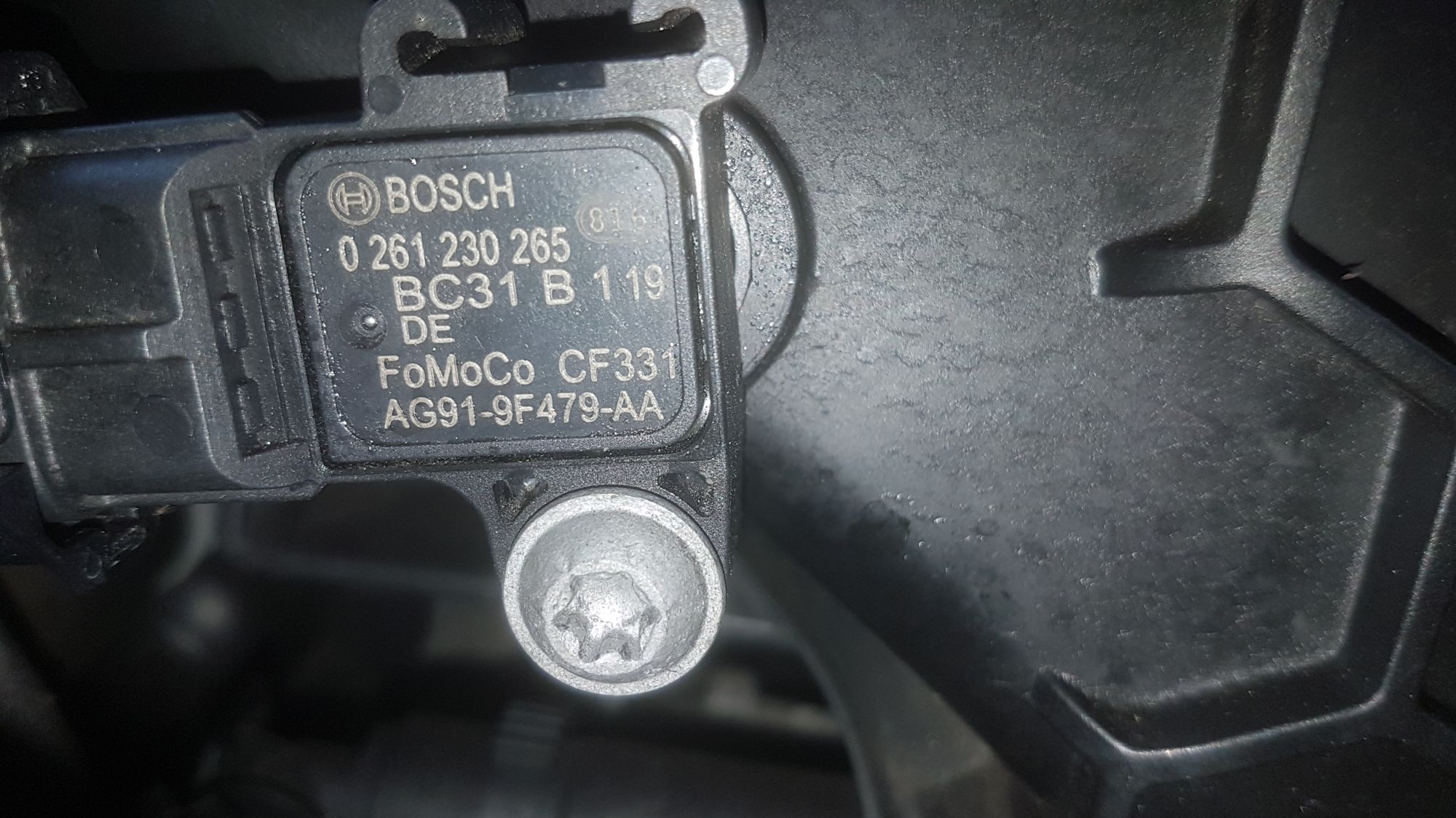

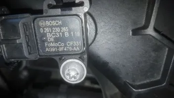

Habe soeben einen neuen MAP Sensor vom Bosch Car Service geholt, dass Ergebnis blieb aber gleich.
Du redest hier von dem Sensor in der Ansaugbrücke ?
Ja der MAP - Manifold Absolute Pressure Sensor - von vorne links an der Ansaugbrücke. Den meintet ihr doch auch?
Hab jetzt die -aB Revision drin.
Ja, das ist der MAP Sensor , der 2.0 Ökopust sollte noch einen MAPT Sensor haben.

Der Sensor den du da getauscht hast hat 3 Anschlusspins , oder ?
Korrekt.

Dann habe ich den leisen Verdacht , das dies der falsche Sensor ist an dem ihr da schraubt.
Der für die Ladedruckregelung sollte der in im LLK sein der hat 4 Anschlusspins.
Ich gehe mal davon aus das die Schaltpläne von Ford für die Motorregelung korrekt sind. hmm
Ist der, der am llk sitzt. Der hat 4 Kabel dran.

Wenn das der Sensor 0261230296 (6G9N12B676AB) mit vier Anschlusspins ist, dann werde ich diesen mal ausbauen und mir anschauen.
Da die Druckwerte der Sensoren bei uns beiden mit Abweichungen von 3 kpa gleich sind, bezweifle ich aber das es an einem Drucksensor liegt.
Ich war mir eigentlich sicher, dass es der Sensor in der Ansaugbrücke sein muss, denn in Ecat wird der wie folgt beschrieben: Sensor - Manifold Absolute Pressure (MAP), Wastegate Vacuum Sensor.
