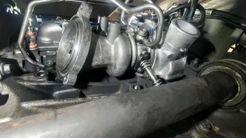

So,
Neuer Lader ist drin. Gut, dass wir ihn getauscht haben, die Aussenseite des Krümmer war komplett gerissen,der gesamte Auslass konnte man hin und her bewegen.
Austausch ist kein Problem, wenn man keine zwei linke Hände hat.
BG
Ist das jetzt ein "Guss" Krümmer und nicht mehr das zusammengeschweißte Blech?
Wenn ja, von Sieker Turbo oder ...?
Genau ist ein Gusskrümmer. Ob er von Sieker ist, weiss ich nicht, ist ein überholter Lader.
Es gab aber keine keine Probleme beim Einbau.
War nur etwas schwerer.
BG
