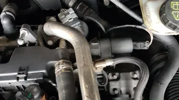

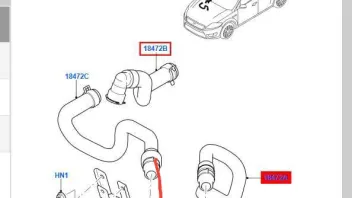

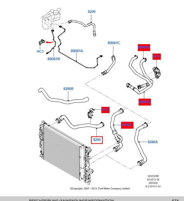

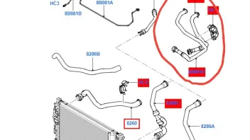

Welche Schläuch diese?Ich habe zwei varianten. jemand weiß vielleicht?

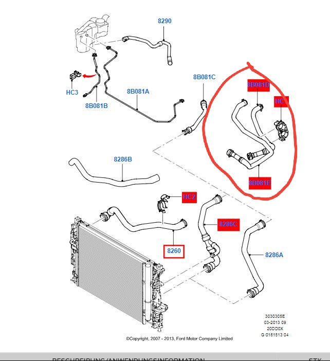

Sieht eher aus wie der links neben dem rot markierten. Ich meine den im Bild mit 8B081c bezeichnet. Ich meine den hier. Sieht zumindest so aus.

Danke für deine antwort.Wäre dan dann und passt meine Mondeo?Es gibt keinen problemen?
Das ist jedenfalls der einzige der von der Einbaulage und der Abbildung her passt. Da müsste ja dann in die andere Richtung eine Zwischenkupplung kommen und dann gehts weiter in den Kühler. Vielleicht weiß es einer der 2 l Dieselfahrer hier ganz genau?
Das was da rot markiert ist sind ja die Heizungsschläuche.

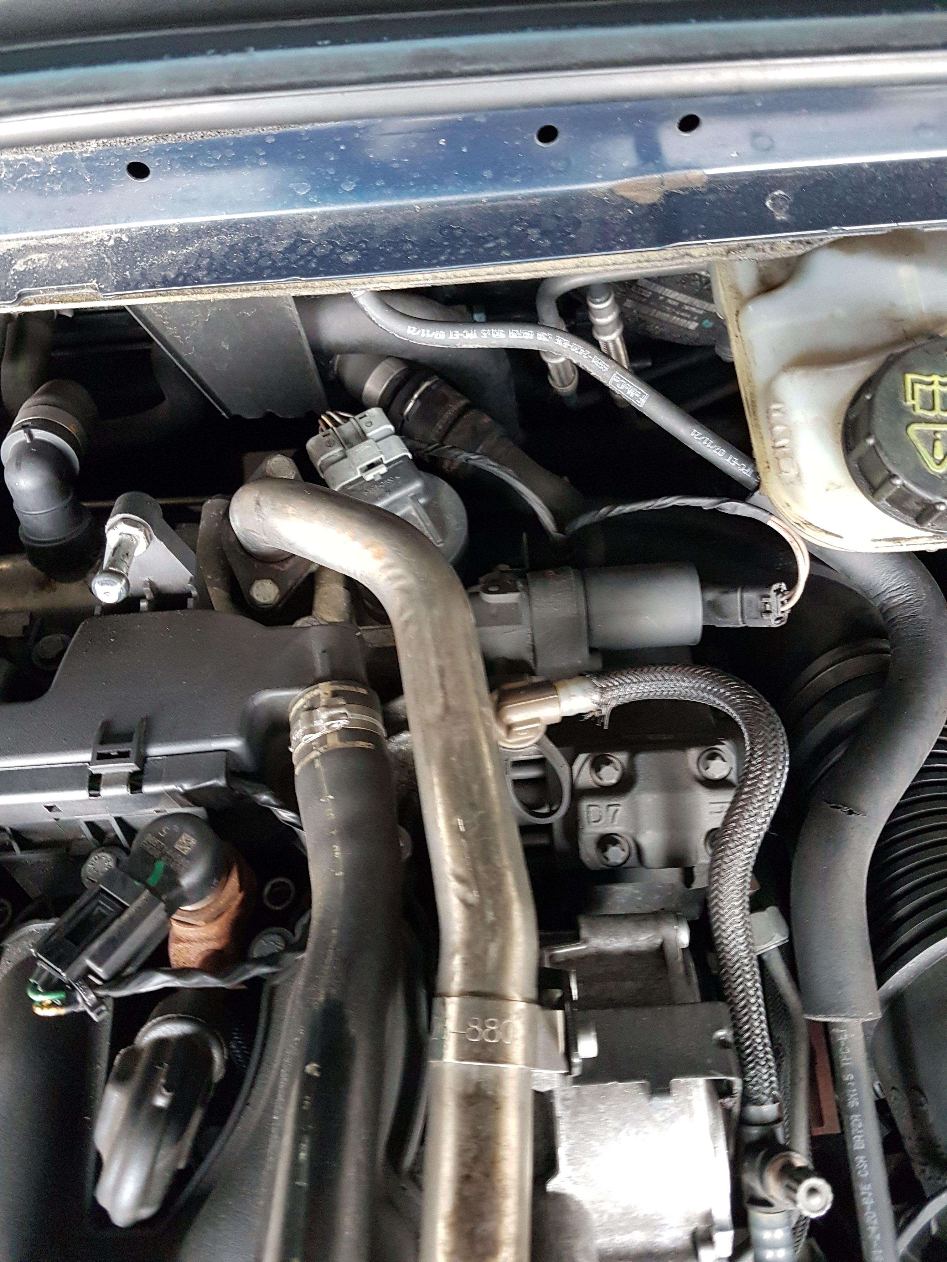

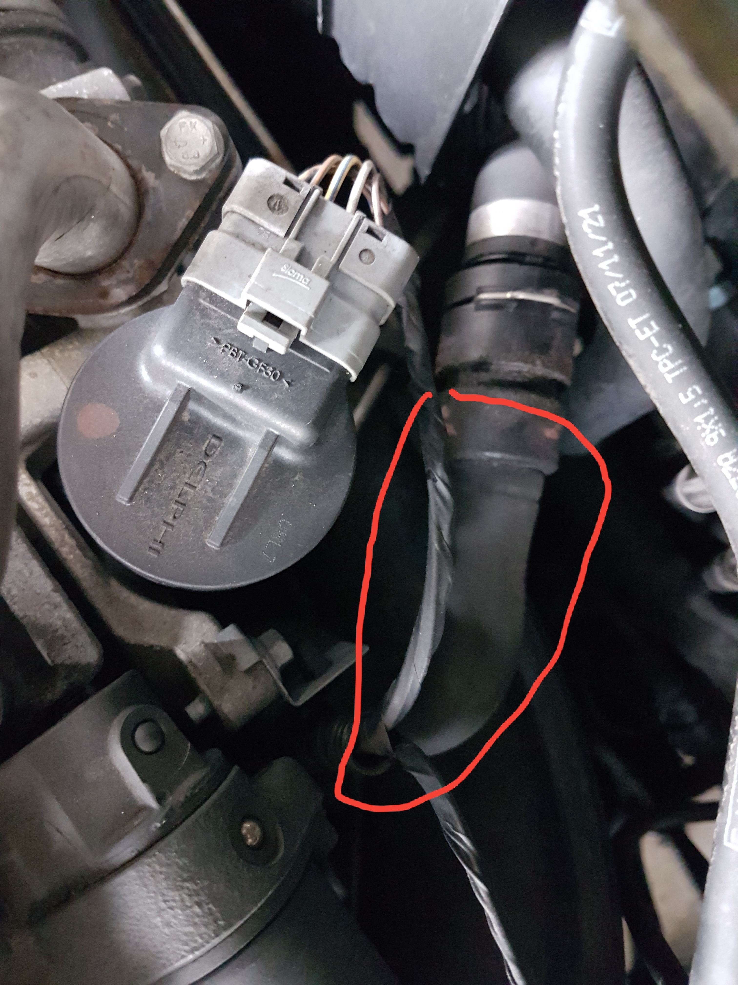

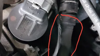

Ich könnte wetten da steht ne Nummer drauf.....
wenn Du Glück hast und sie lesbar ist... dann auf jeden Fall zu 100%

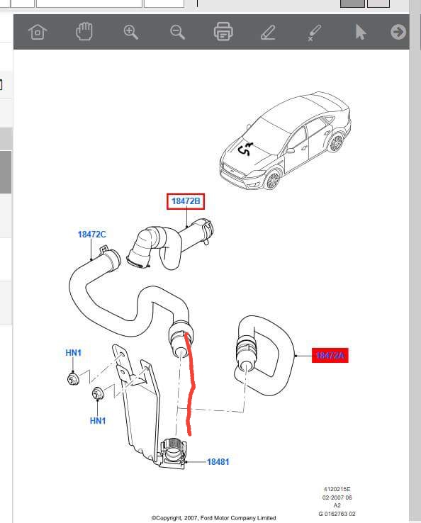

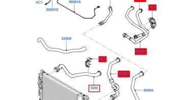

Ich ansehen dafür keine Nummer Ich habe eine neues Bild. Diese biled ist passt. Ich beschriftet, wohin geht der schlauch.
Das kann nur sein den ich weiter oben schon mal verlinkt hatte:https://www.ebay.de/itm/FORD-MONDE…iAAAOSw2DFZuWpO
Original Teile-Nummer FINIS 1405742
Danke Dermon4
Gerne. Kannst ja mal kurze Rückmeldung geben ob alles passt.
Ok. Ich kaufe eine neue Schläuh
