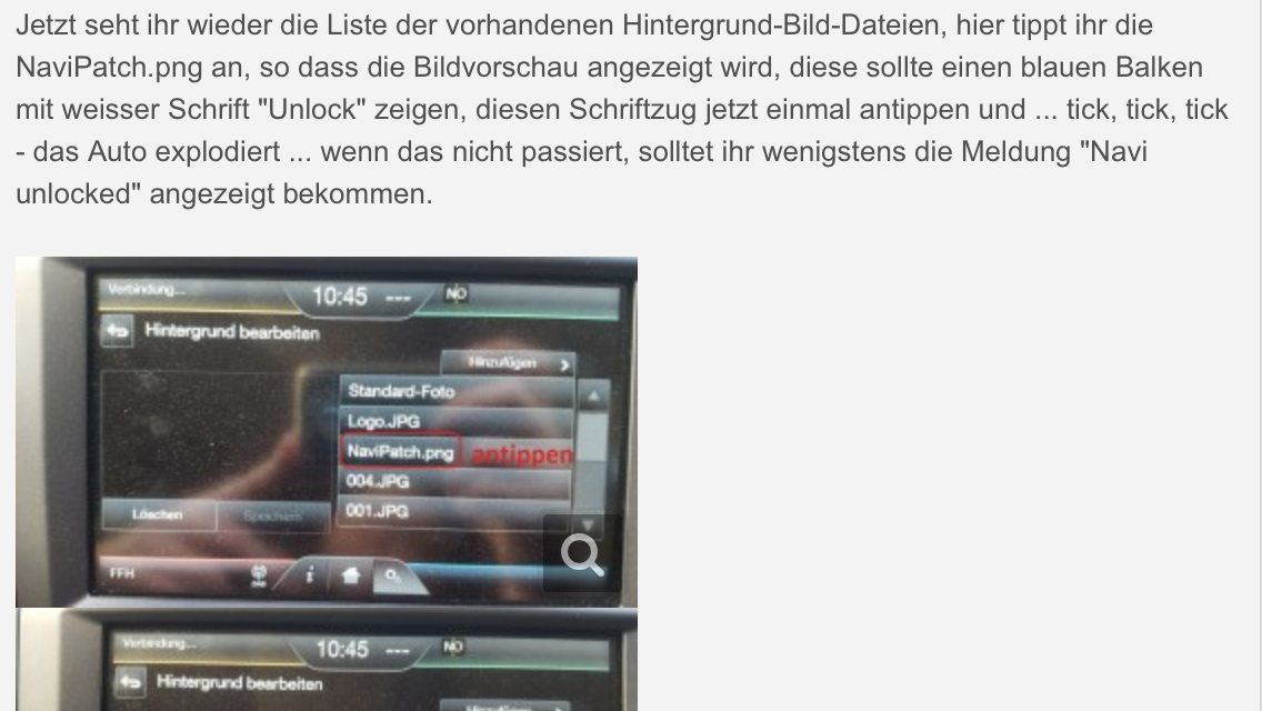

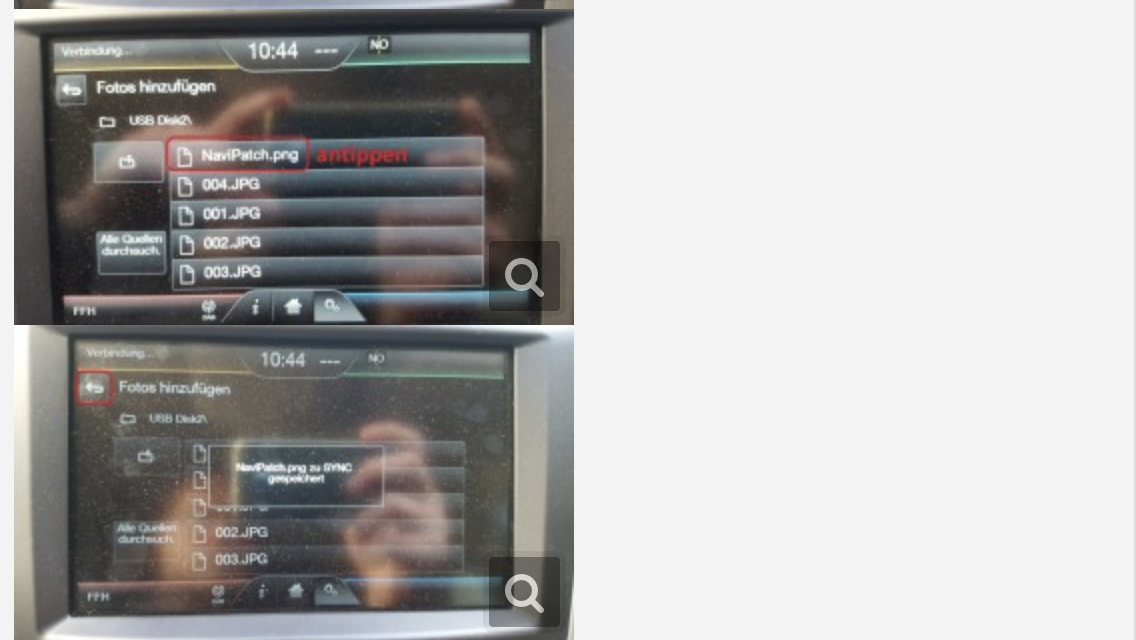

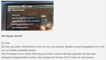

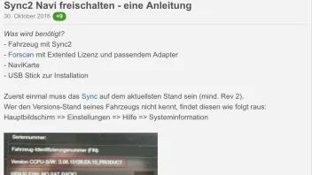

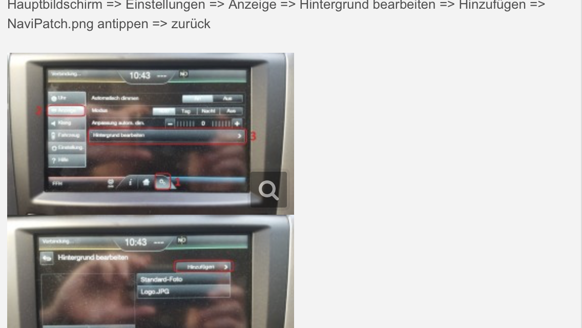

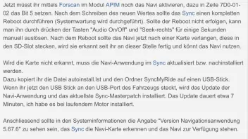

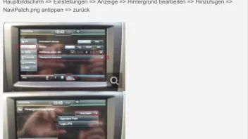

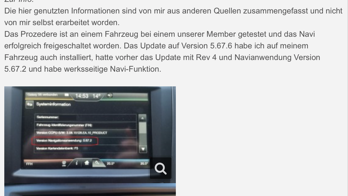

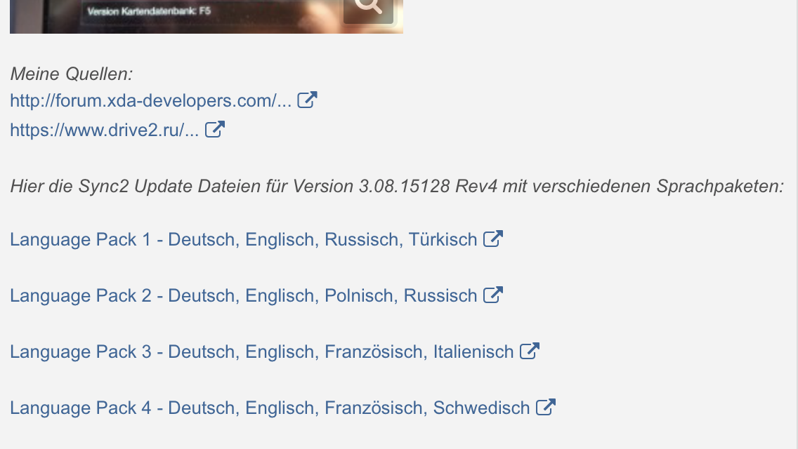

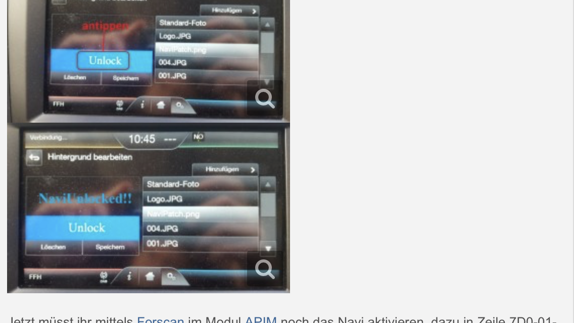

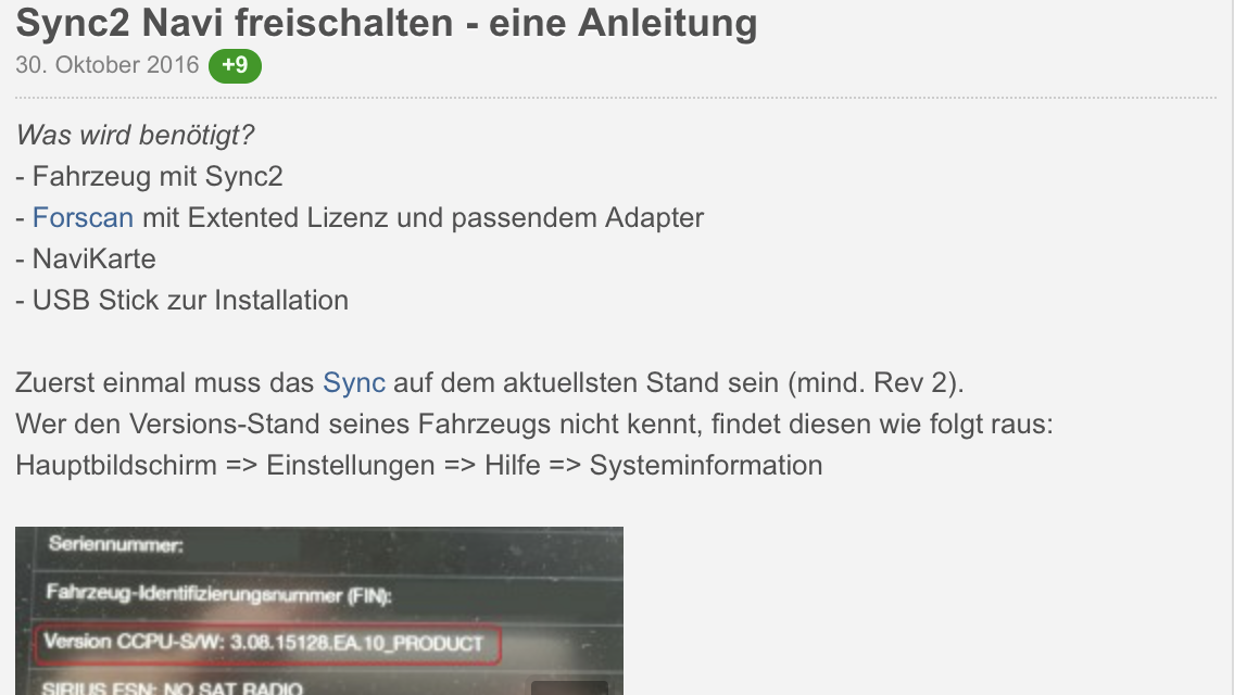

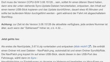

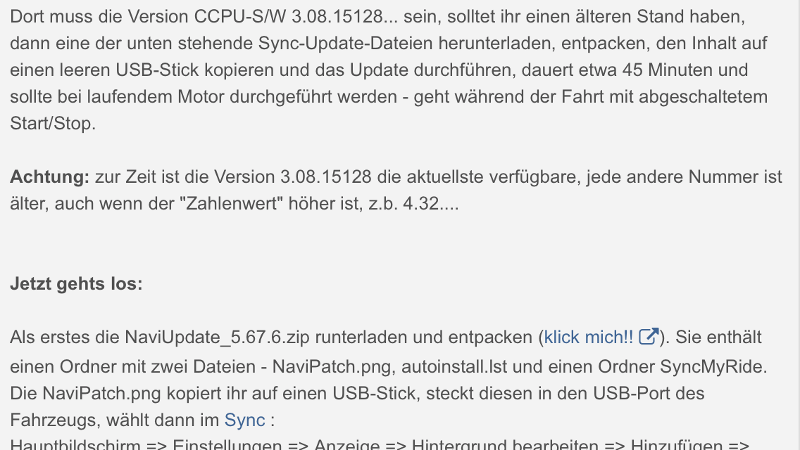

So mal ein paar Screenshots gemacht das du weißt das es geht und außer Forenscan und Navisoftware nix kostet lautet MK5
boah, super. vielen dank!!!! nur zum Verständnis, was macht der Patch? Kartenmaterial rauf spielen? Weil da ja unlocked steht, aber trotzdem muss ich mittels ForScan noch den code ändern
Keine Ahnung. Ich lese da immer nur mit. Habe es nicht so mit Software am Auto. Nur am PC. Melde dich einfach an und ließ es durch. Die Jungs helfen auch.
