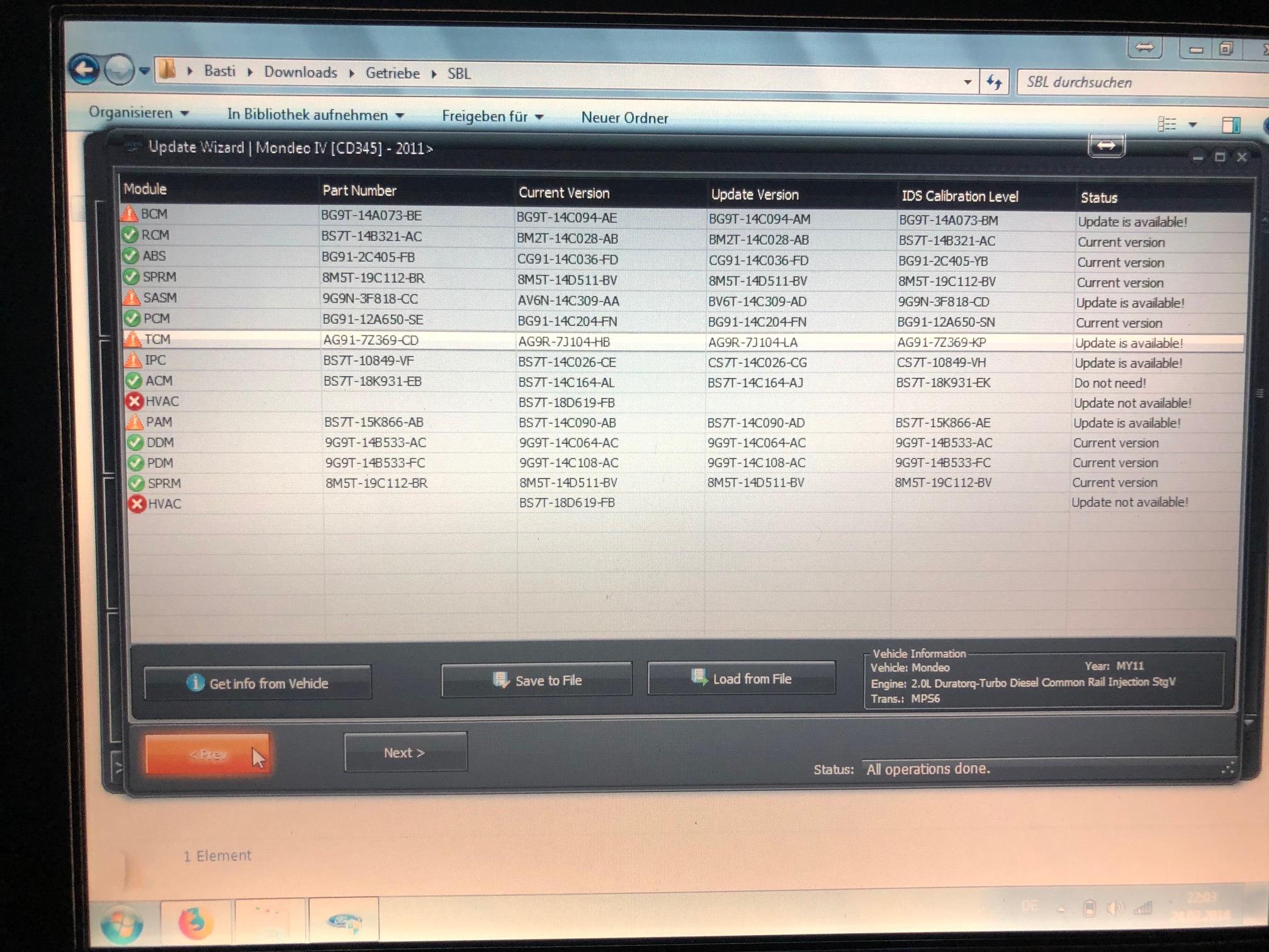

    Bis ich dann auf die Funktion Update Wizard gestoßen bin.... hatte immer ab und an ein leichtes ruckeln beim Starten und hab dann gesehen och..... für dein Auto gibt es einige Updates.
    Soweit so gut, naja, mit dem UCDS konnte ich dann auch für mein PowerShift ein TCM Update runterladen und installieren. Habe dieses getan und habe damit einen Großen Fehler begangen. Bei herausfahren von unserem Hof am ncäshten Tag ruckelte aufeinmal das Getreibe wie hulle und die Drehzahl schwankte hin und her wie beim Durchrutschen der Kupplung. Schlussendlich meldet der Mondi nun immer nach ein Paar metern reduz. Getriebeleistung, sowie kennt zum Schalten auch nur noch die Gänge 2 4 6 Keinen 1,3,5 und auch keinen
    Rückwärtsgang mehr. stopping;(
    Wollte dann wieder auf die alte TCM Software zurück aber naja, ging schlussendlich auch nicht weil bei dem VFB Loader habe ich die SBL und bei 1 die alte Calibration eingetragen und das Programming gestartet, mit dem Ergebnis..... das das Getriebe dann abgekackt ist. Habe danach wieder die Ruckelsoftware mit dem Updater aufgespielt, damit der Mondi überhaupt noch ein paar Meter hin und her fahren kann bei uns auf dem Hof. Wie bekomm ich die alte TCM Datei wieder?????? lol

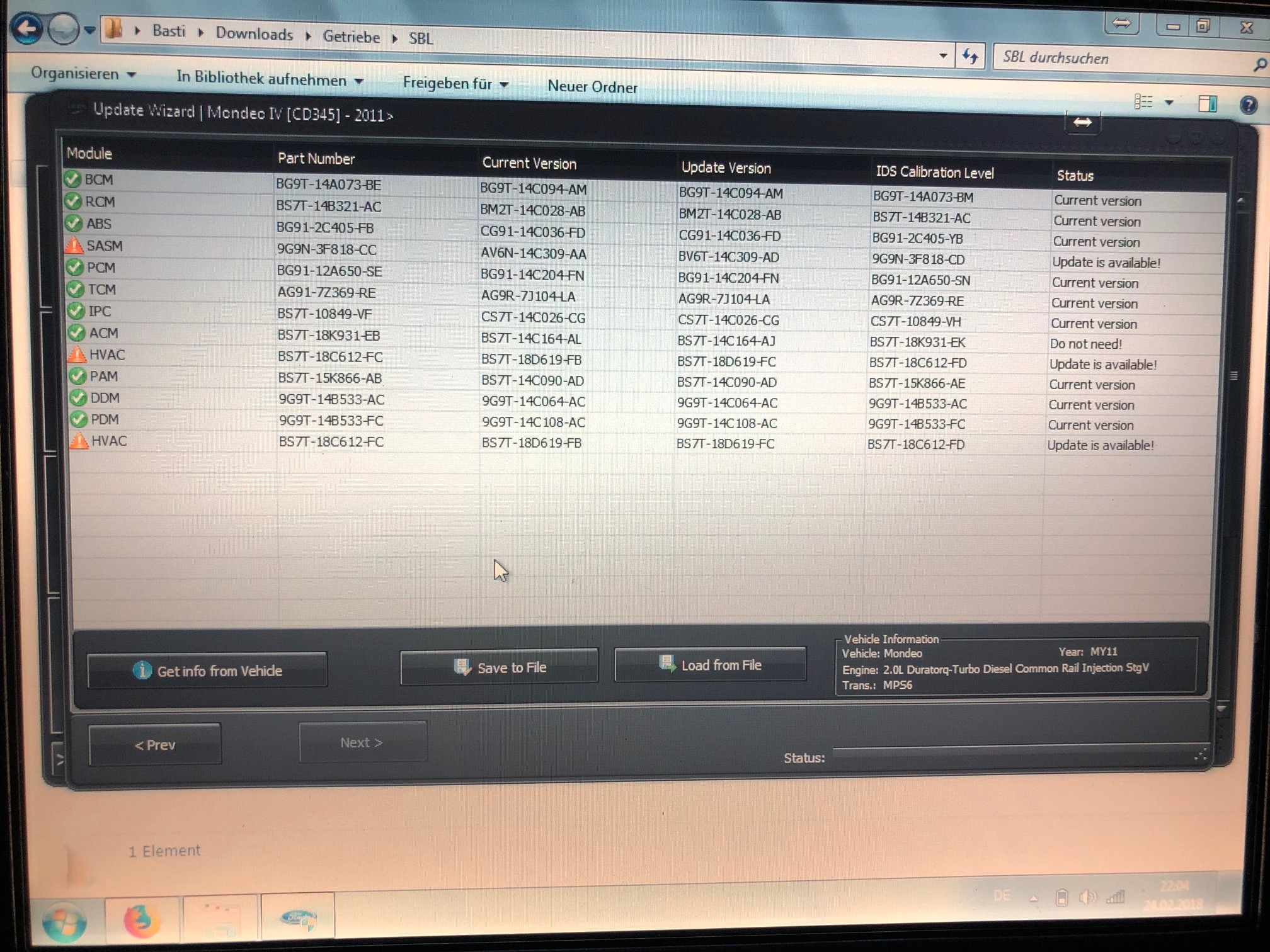

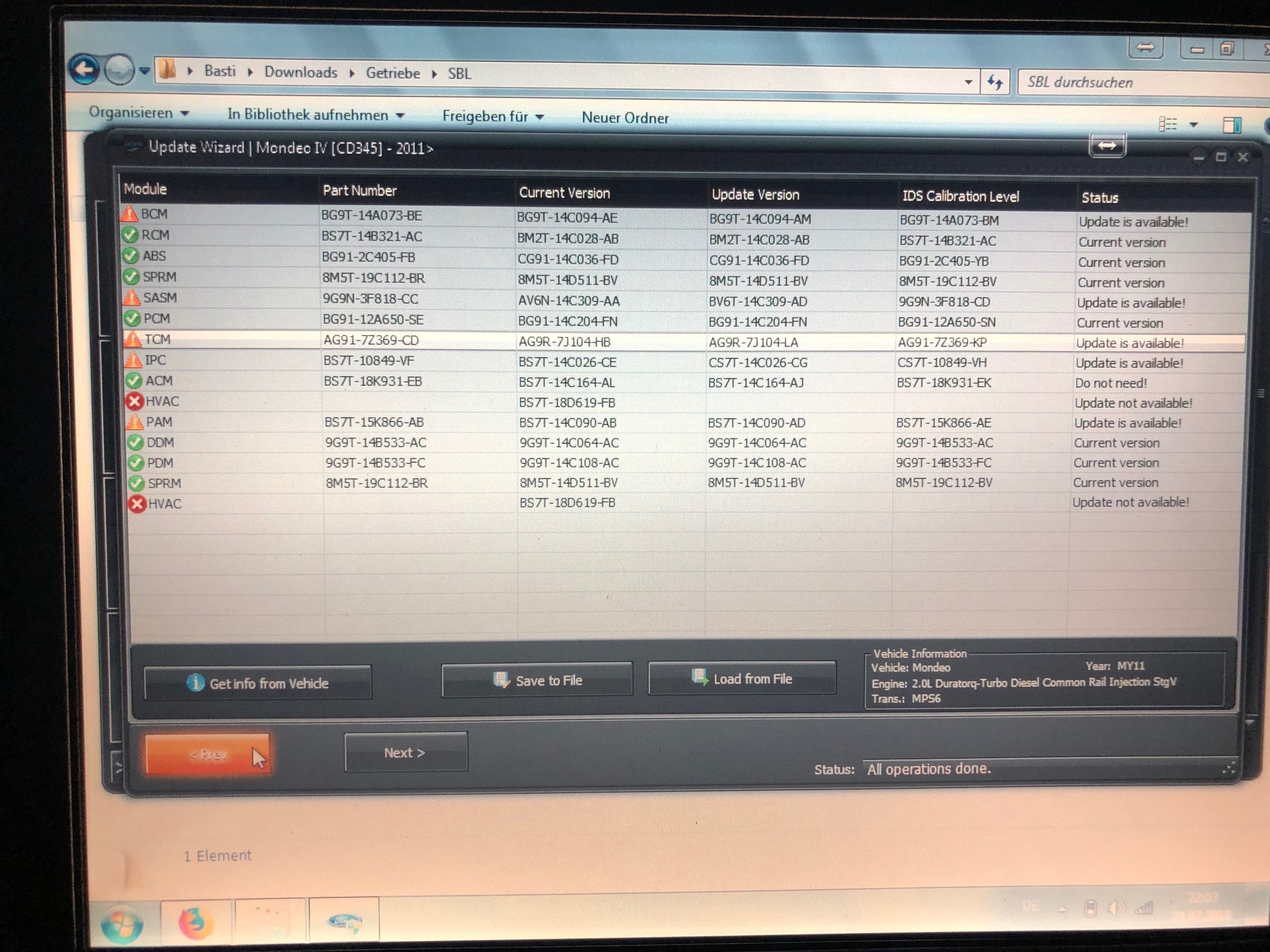

  • Warum hat sich den die partnummer verändert? Und die sw Version ist auch komisch, normalerweise verändert sich doch nur der letzte Buchstabe?

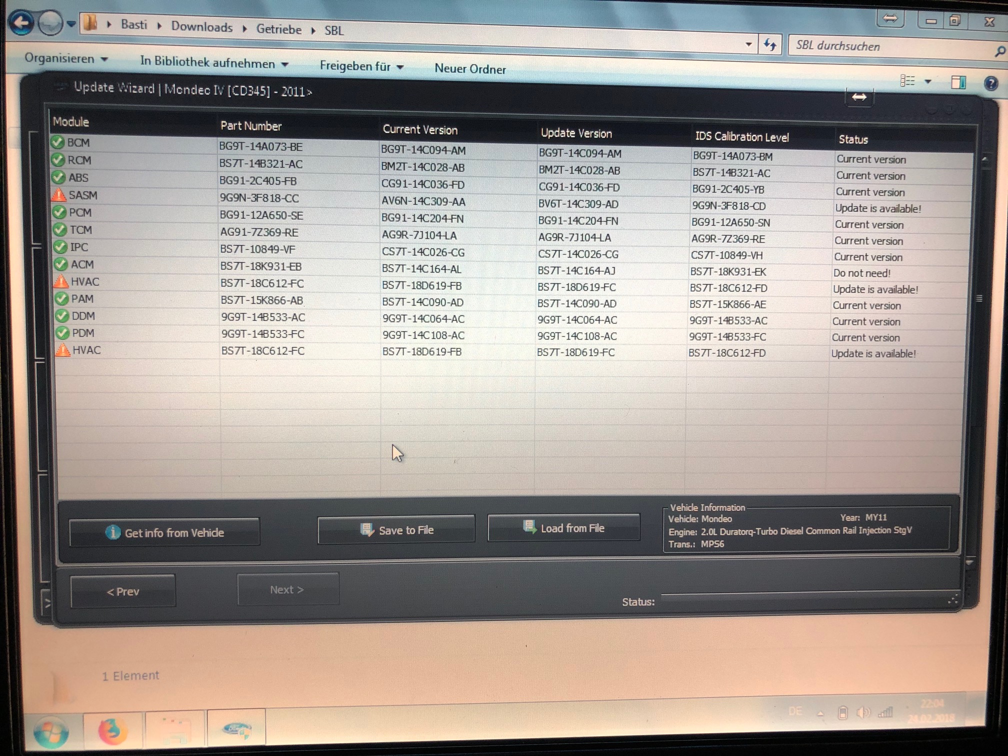

  • Ja, das habe ich ja gesehen und die Liste ins UCDS geladen daher stammen ja die Fotos der Versionen nur kann ich diese Versionen nicht falschen ihr SBL und Kommunikationsdatei usw. nur die calibrierung bringt nix.

  • habe alles nur harpert an der calibration die wird nicht gefunden auf dem IDS Calibration server von der ursprungsdatei.
    File Not found: Calibation: AG9R-7Z369-RE
    File Not found: Calibation: AG91-7Z369-KP

  • Ja, da hab ich ja auch geschaut nach der cali. aber was ich mich frage ist, UCDS schlägt die Calibration für das TCM ja in meinem Bild vor. jedoch kann ich die auf dem server nicht finden.... woher wissen die dann woher die calibaration ist?

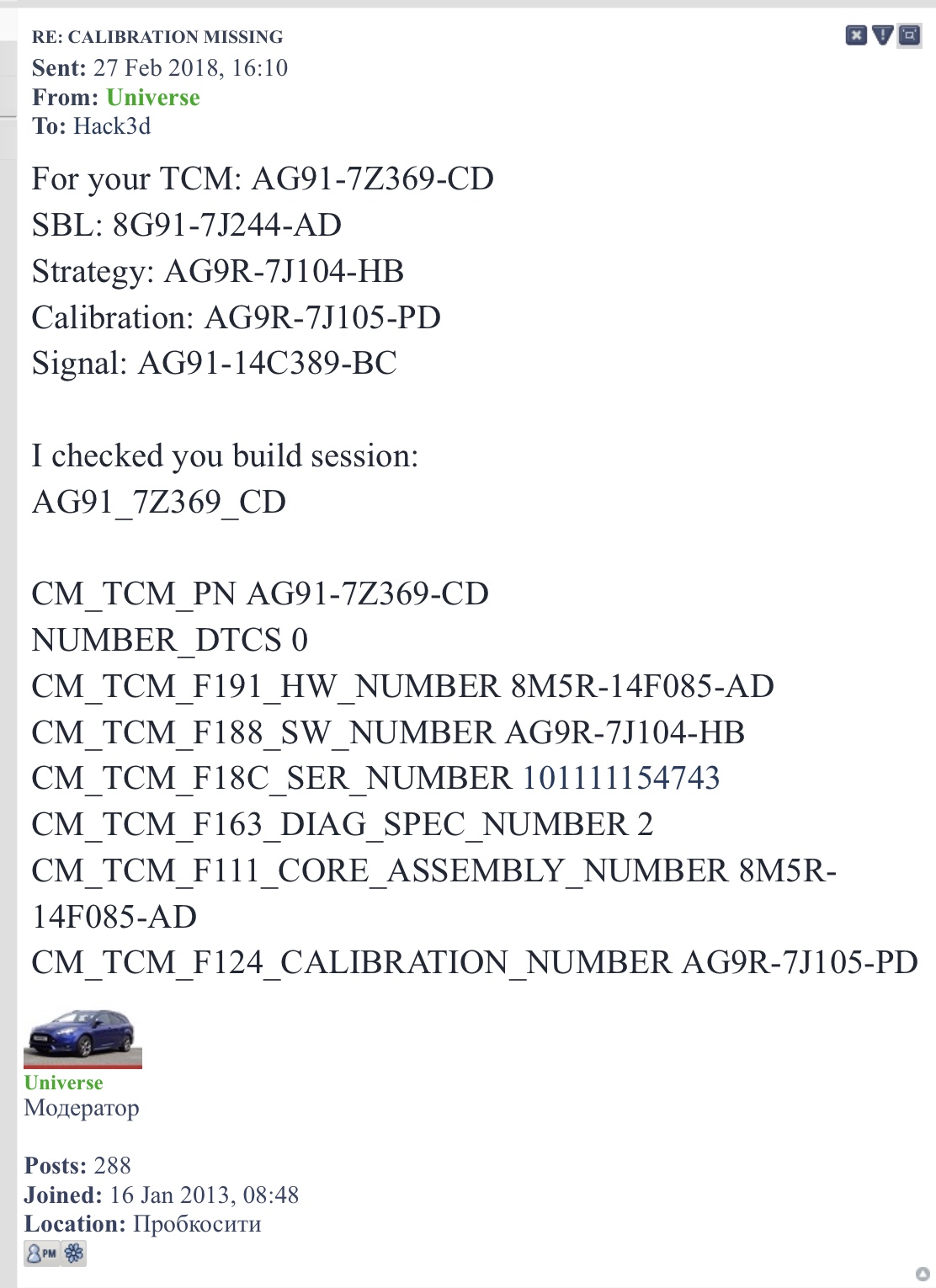

  • Habe mich jetzt auch mal im UCDS Forum registriert, hoffe die können das besorgen :D
    Aber vllt ist auch hier zu lande jmd. der die Calibration bekommen kann,....
    Damit wären evtl. hier einigen geholfen die auch mal so tolpatschig wie ich sind lol
