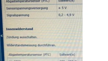

  • ja und kennst Du die richtigen Widerstandswerte ? es gibt hier keinerlei Sollwerte.
    Man kann nur mit n Datalogger gucken wie sich dieser Tempwert zum vorderen verhält ob er komplett abweicht das ist das einfachste eigentlich

    Mh... von einem bekannten (Freie Werkstatt) habe ich folgende Werte bekommen (siehe Bild)vlt. gibt es ja doch Sollwerte
    [quote]ja und kennst Du die richtigen Widerstandswerte ? es gibt hier keinerlei Sollwerte.
