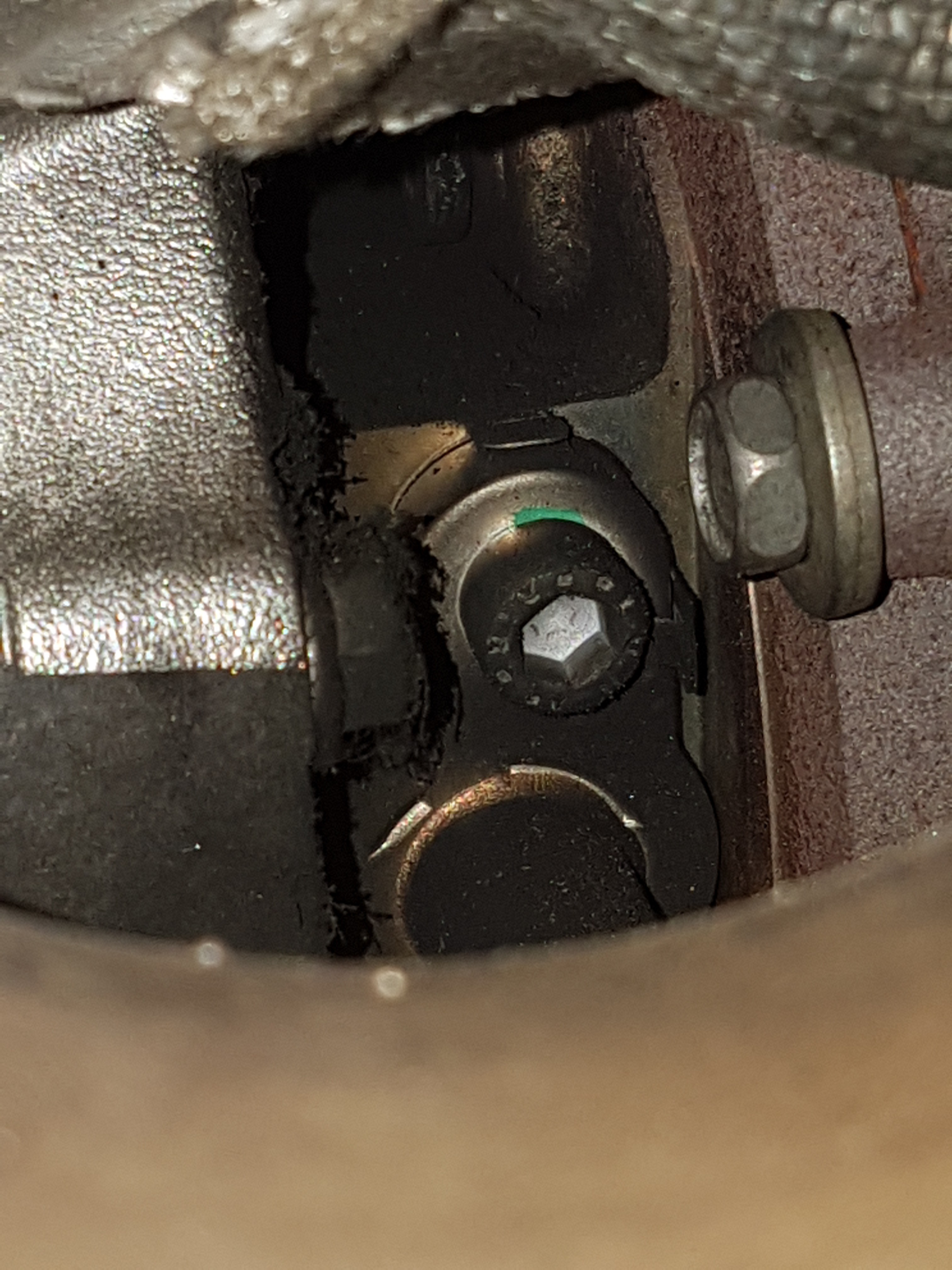

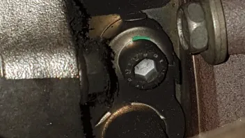

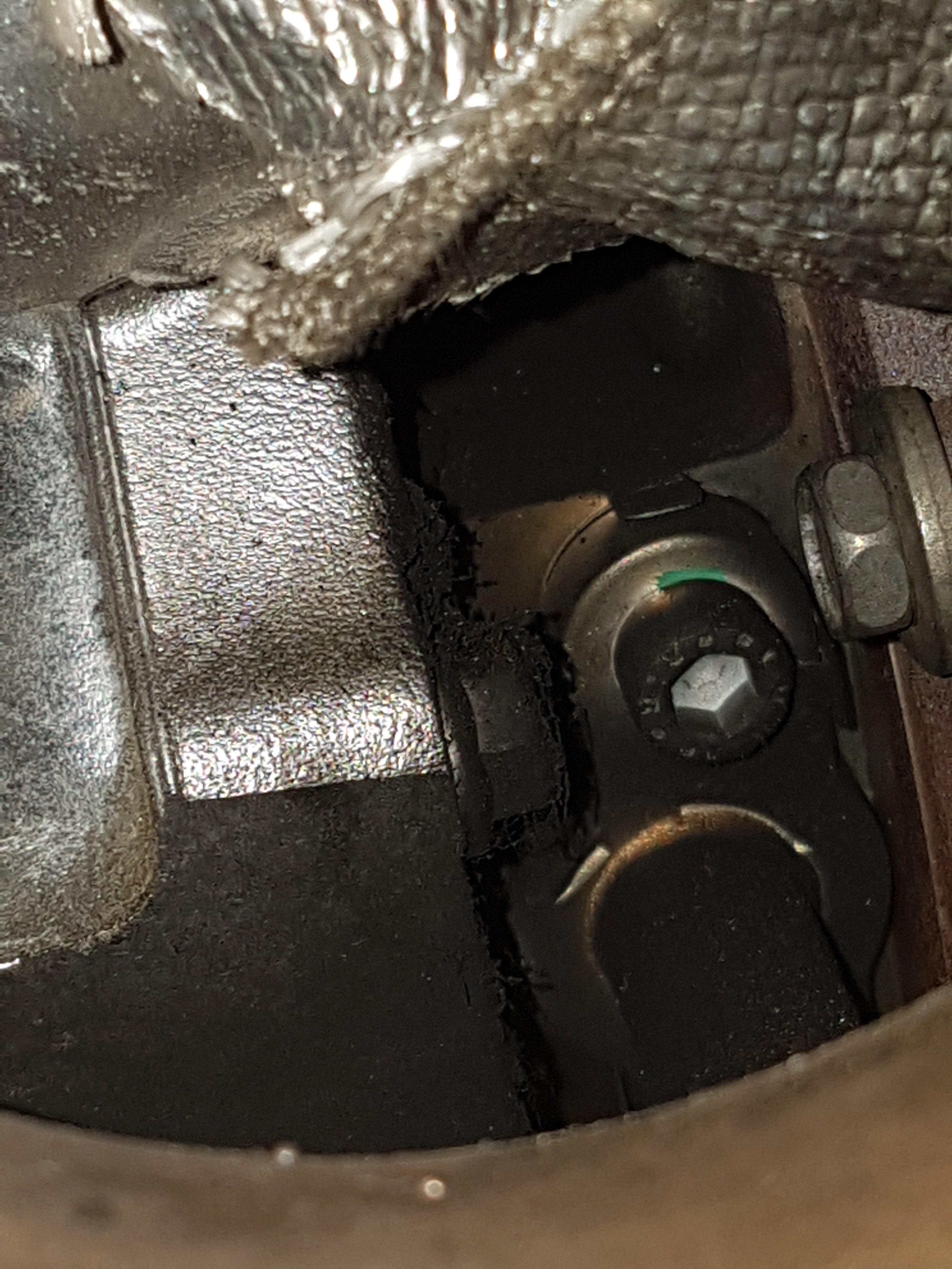

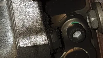

  • Wenn da Russ ist, ist die Anlage wohl undicht. Das würde ich mal zuerst beheben, bevor ich nach einem neuen Turbolader schiele.
  • Deswegen die Frage, was da undicht sein kann. Damit ich nicht Planlos losstarte, sondern mich zumindest ein wenig vorbereiten kann.
    Hab jetzt auf mal eine Lambdasonde bestellt, da die in vielen Beiträgen auch als Auslöser für die oben genannten Symptome aufgezählt wurde.
    Die Undichte Stelle am Turbo macht mich trotzdem stutzig.. Sieht aus als würde es von der VTG kommen.
    Was ich oben vergessen habe, das Problem tritt nur sporadisch auf, kann also nicht direkt an einer Undichtigkeit liegen.
    Riss schließe ich aus, da es mal gleich nach dem Start kommt (kalter Motor), mal beim normalen fahren und mal beim sportlicherem fahren.
  • Naja, auf den Bildern ist jetzt nicht wirklich viel zu erkennen. Ich vermute mal, dass das die Stelle zwischen Turbine und Verdichter ist. Da müsste man erst einmal nachforschen, wie und von wo der russ dahin gelangt. Ohne da mal frei zu machen wird das kaum gehen.
    Die Stelle ist wie du richtig geschrieben hast, zwischen Turbine und Verdichter.
    Ist auch nicht viel Ruß dort, aber gehört halt da nicht hin.
    Im moment hab ich nicht genug Zeit um den Turbo ganz auszubauen.
