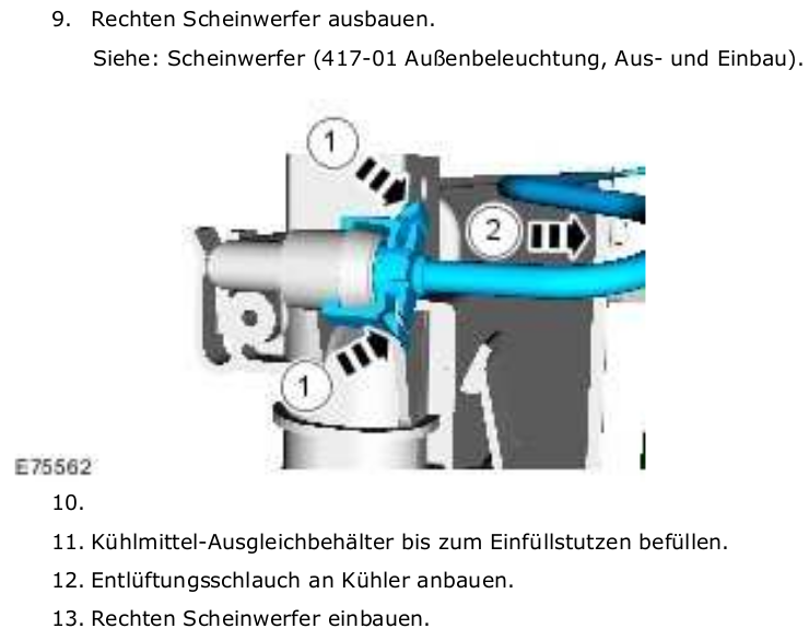

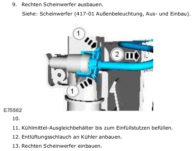

    Dass man den Scheinwerfer ausbauen muss.. oh man. Wäre davon ausgegangen, dass er selbst entlüftend ist. Wie erkenne ich denn den Entlüftungsschlauch?
    Ach so und du meinst sicher das rechte Vorderrad vain
    PS: Blockmod ist natürlich völlig irrelevant bei dem Thema. Das kann man überlegen, wenn man ne ZKD neu macht. Aber trotzdem danke.
  • Was bricht da aus und was brauche ich als Ersatzteil?
    Tool für Montage des Strechriemens
    Der kommt aus dem Ausgleichsbehälter vorne oben raus, geht dann zum Kühler hat dort ein T-Stück der eine Anschluss geht zum Kühler das ist derjenige welcher, siehst den Anschluss von
    oben vielleicht geht der Clips auch ohne Demontage Scheini raus).

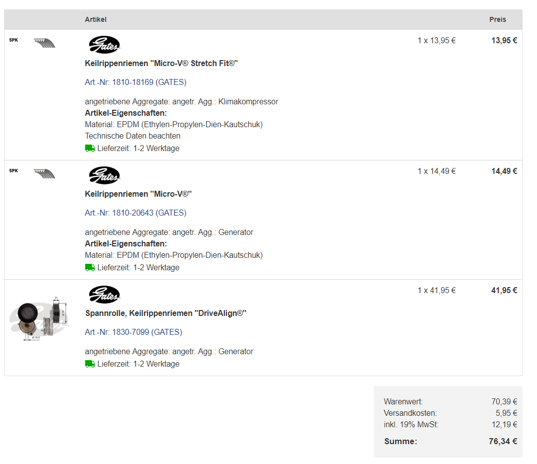

    Was brauche ich an Teilen? (Hab nur mal schnell bei kfzteile reingeguckt):
    -ZR Satz mit WAPU (WAPU, Dichtung, Schrauben, Riemen, Umlenk, Spannrolle)
    -Keilrippenriemen für Generator (FORD 1421435 FORD 6G9N19D621AA)
    -Keilrippenriemen für Klimakompressor (FORD 1421435 FORD 6G9N19D621AA) Artikelbezeichnung: Micro V Strecht Fit
    Beide haben die selbe Ersatzteilnummer, aber eine andere Bezeichnung und Preis. Unterscheiden die sich überhaupt? :thumbdown:

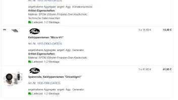

    kfzteile24.de/ersatzteile-vers…peSearch=keilrippenriemen
    -1x Spannrolle für Keilrippenriemen (oder 2x?)
    Das war meine Bestellung für den Rippen und Stretchriemen
    Taugen die Teile von Gates was?
    Hier war schon mal die Aussage das FoMoCo Teile von Gates wären.
    Ich kann das soweit bestätigen, das der Spanner die selbe Fabrikationsnummer auf der Rückseite hatte wie der Original Ford Spanner.
  • Jap, perfekt - den Kram habe ich mir auch raus gesucht. Dann bin ich am Ende ja bei 150€ für Teile, fett.

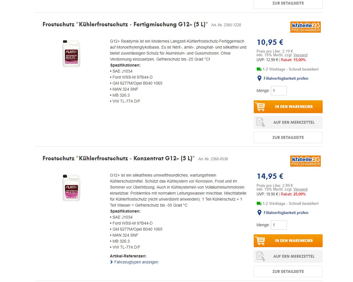

    Letzte Frage: Welcher Schluck kommt am Ende wieder rein?
    Über Gates habe ich im Netz auch nur Gutes gelesen, außer dass die irgendwann mal verkauft wurden... Genauer habe ich dann nicht nach geforscht und bei dem Preis, wat solls. Mal gucken was mein lokaler Dealer da hat, der hat immer gute Sachen und meist bessere Preis als im Netz.
    Danke für deine kompetente Hilfe.
  • Letzte Frage: Welcher Schluck kommt am Ende wieder rein?
    Wie meinen ?
  • Welche Kühlflüssigkeit, wie viel und in welchem Verhältnis?
  • WSS-M97B44-D
    7,1 Liter Kühlsystem mit Heizung
    50%

    Welche Kühlflüssigkeit kommt dort rein?
    Bei kfzteile gibts G12/G13 mit diversen + und ++
