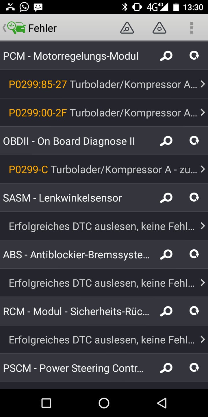

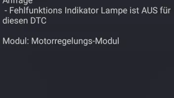

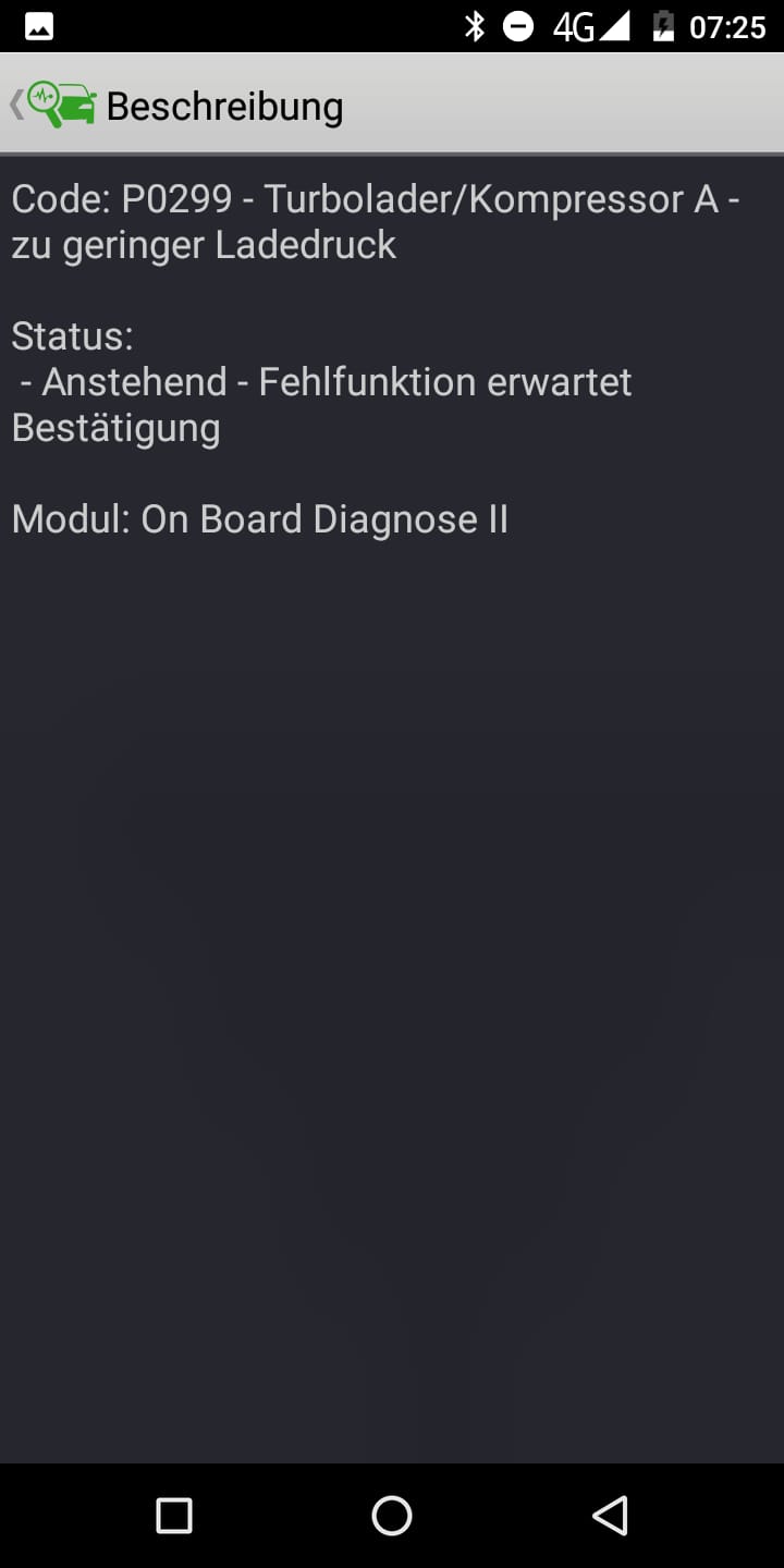

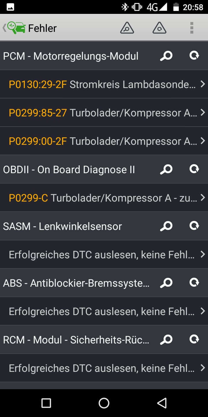

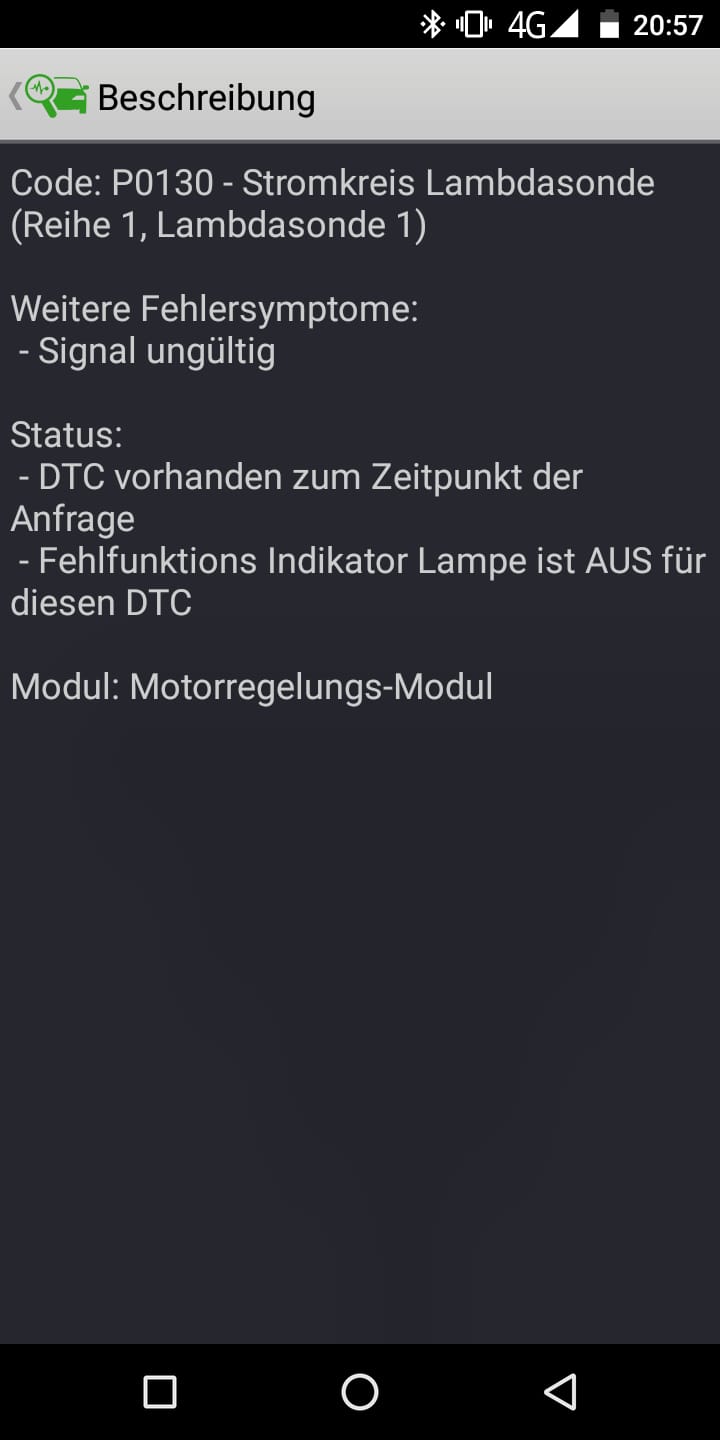

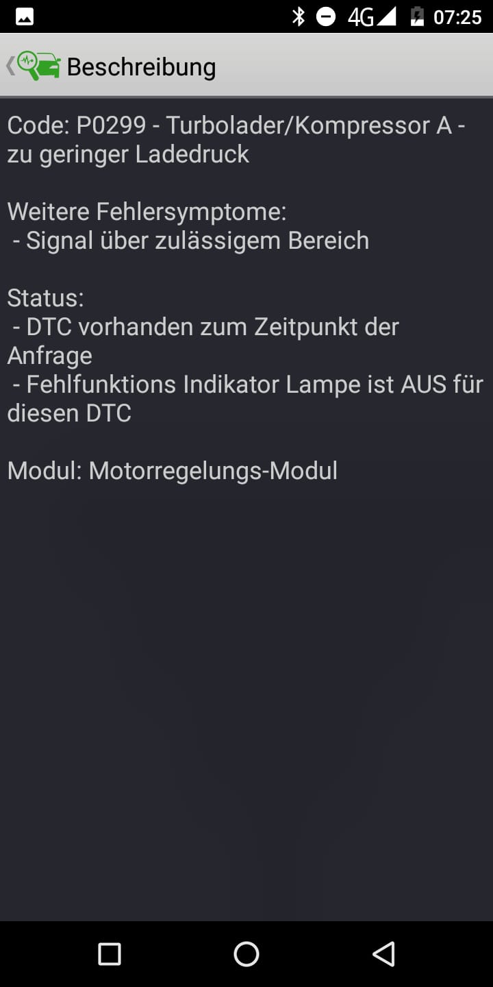

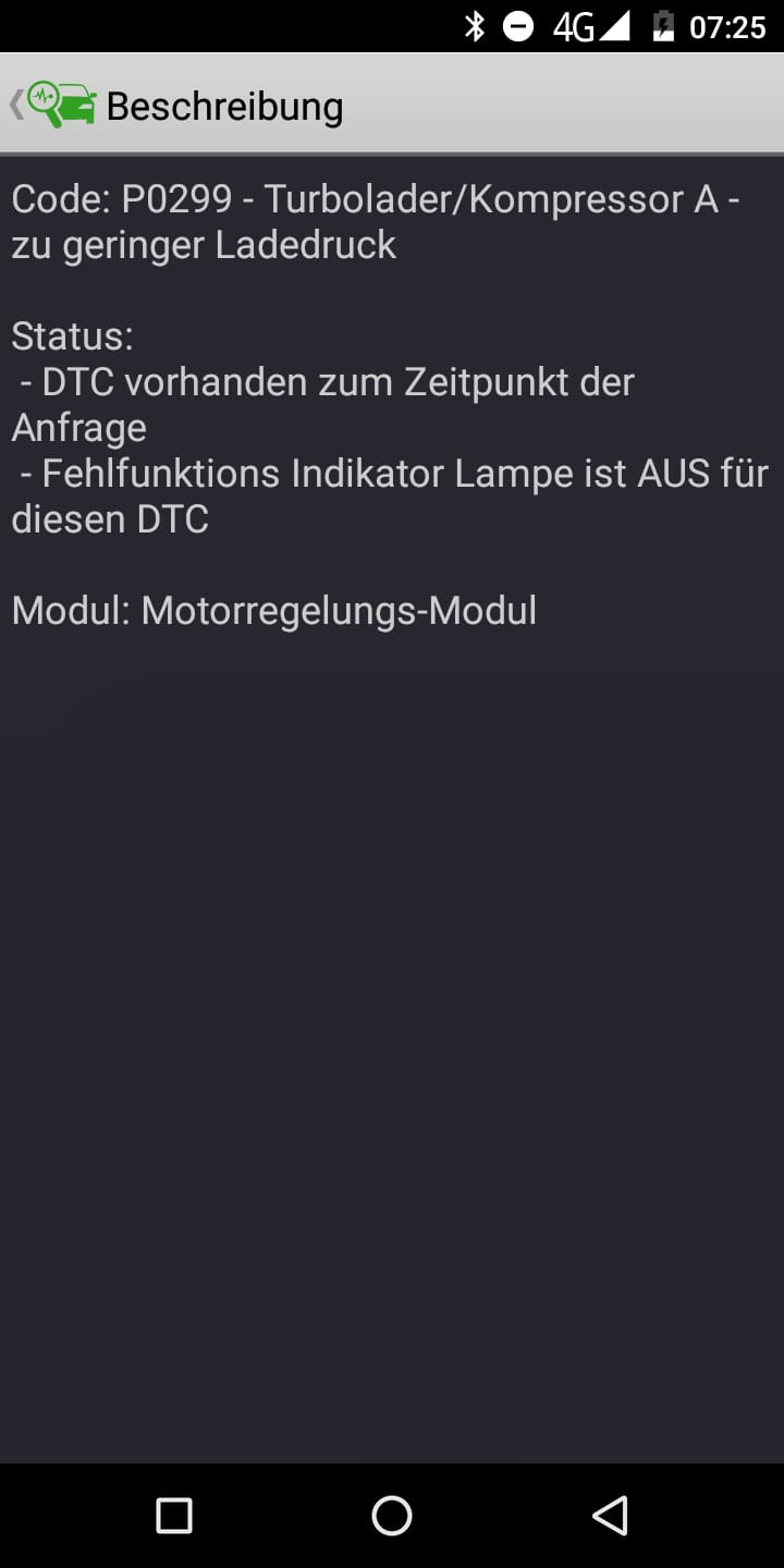

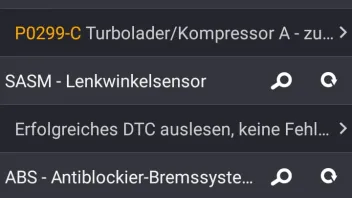

Mit ForScan und ELM327 habe ich den Fehler ausgelesen (siehe Dateianhänge).
Dabei kommt der Fehler "Signal über zulässigem Bereich". Nur weiß ich nicht welches Signal hier gemeint ist.
Gibt es weitere Möglichkeiten mit ForScan womit ich den Fehler genauer auslesen kann?
