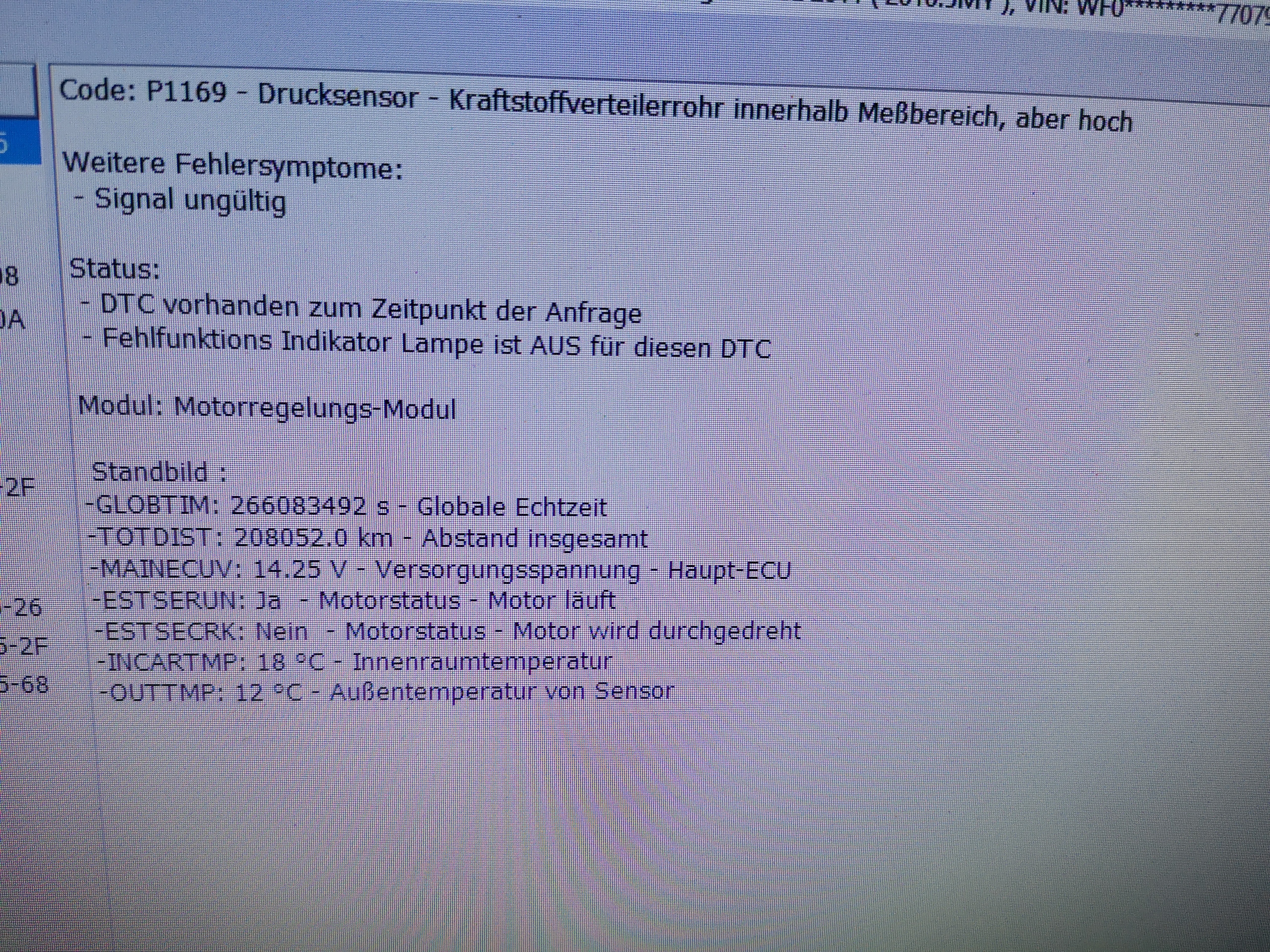

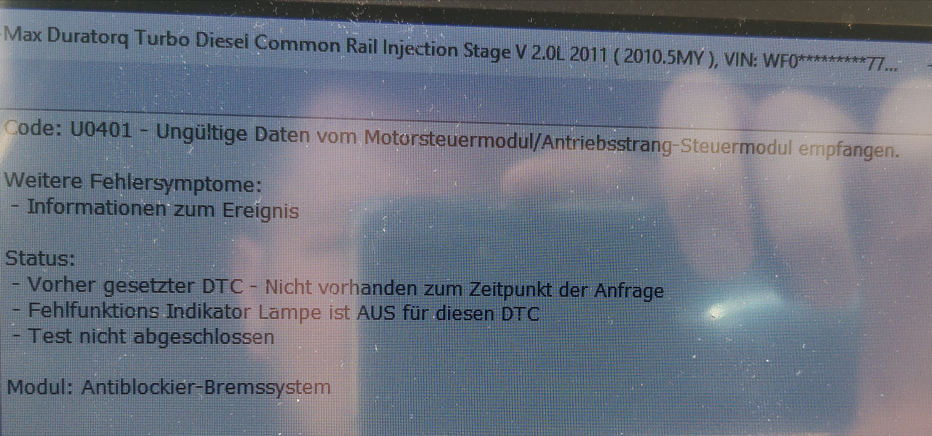

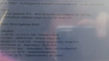

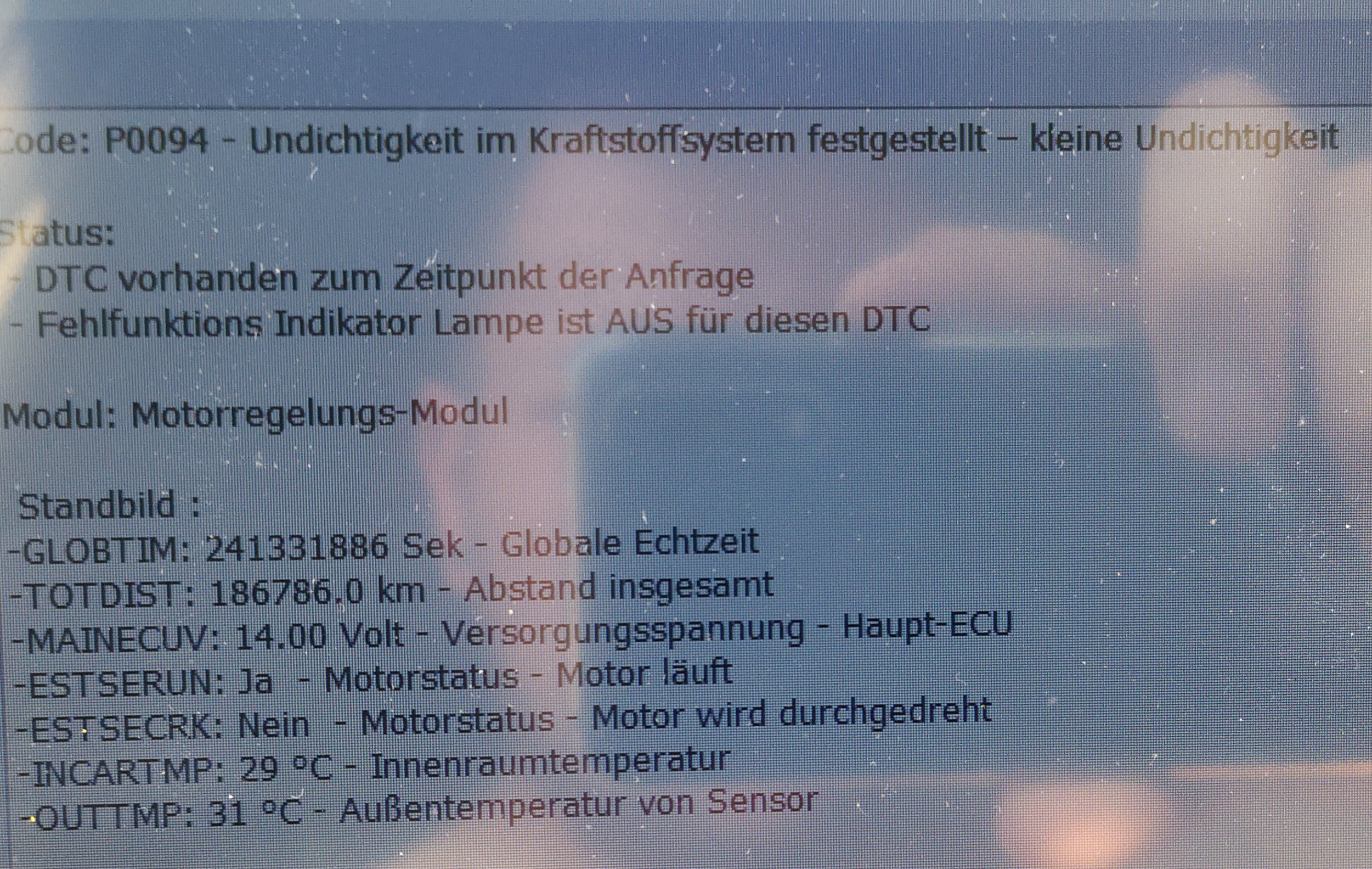

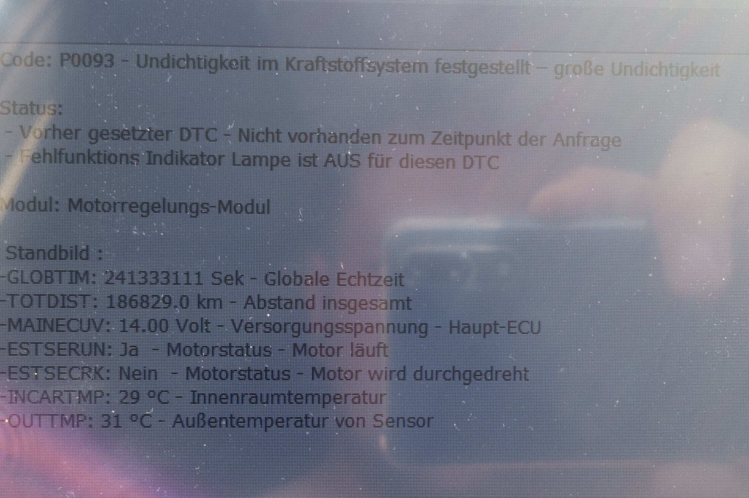

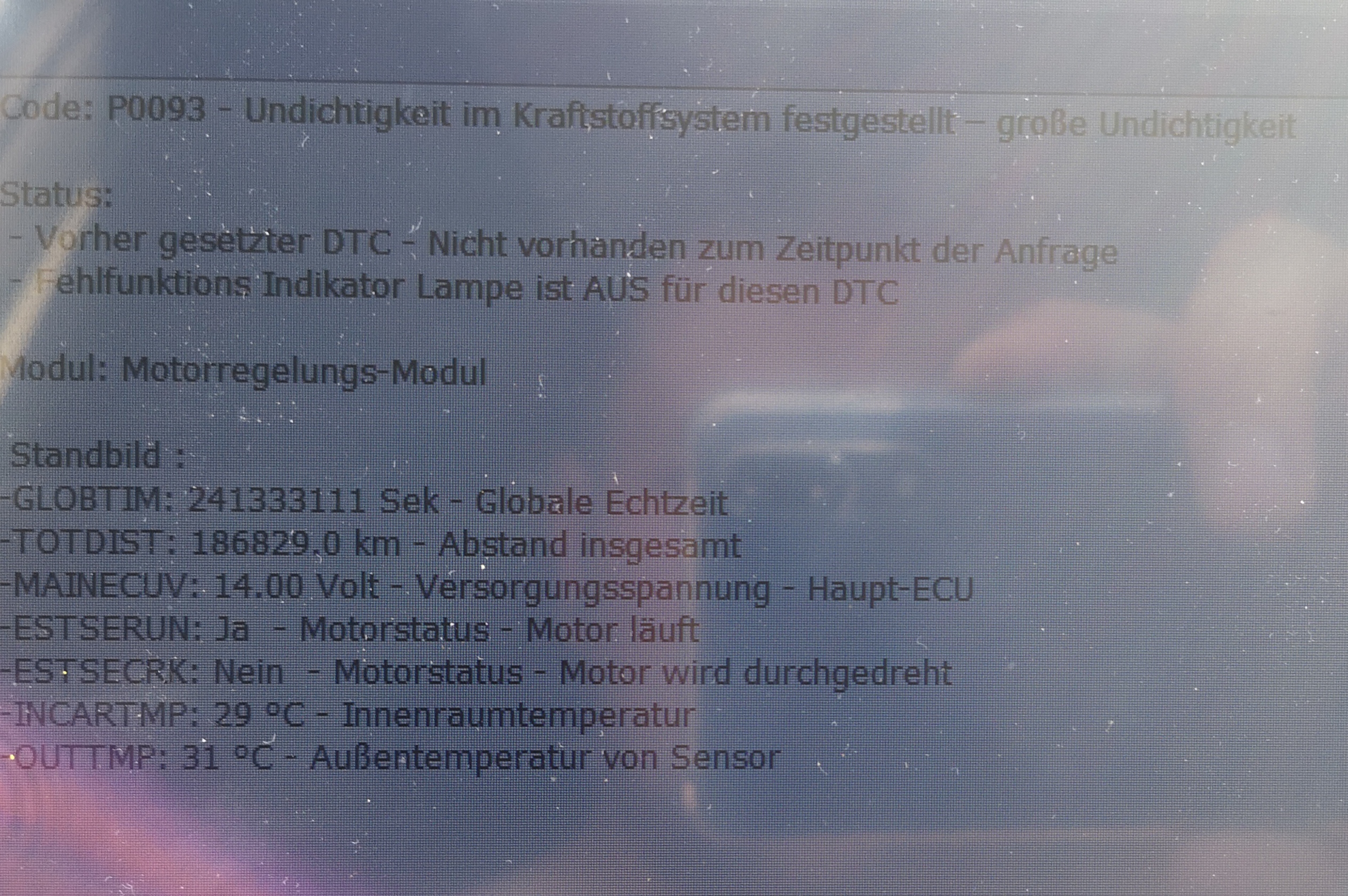

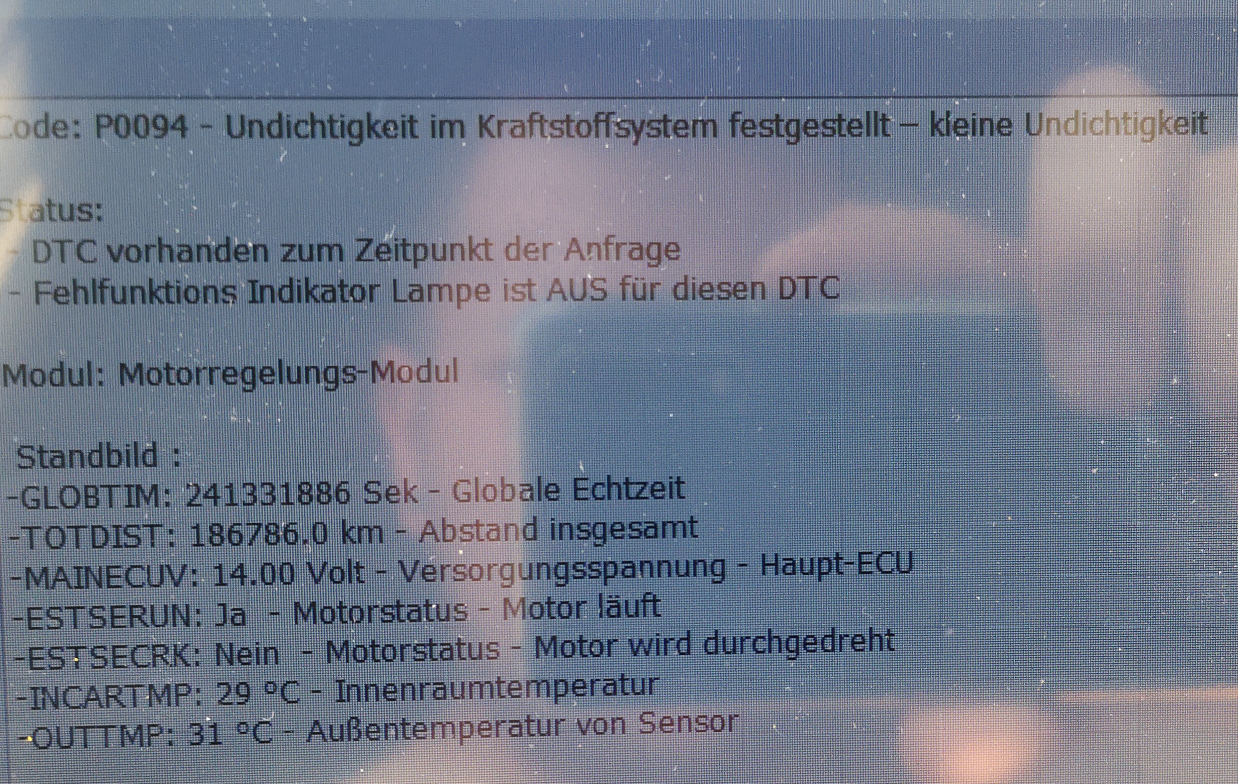

Moin, ich wollte eine kleine Rückmeldung zu dem Thema geben. Hatte ähnlichen Fehler...bei Volllast kam Motorstörung + ESP usw. Meist nur auf der Autobahn, mit Wohnwagen am Haken schon bei Steigung und Gegenwind, also dann wenn er Kraftstoff benötigt. Fehler ausgelesen: erst leichte Undichtigkeit Kraftstoffsystem, dann große Undichtigkeit Kraftstoffsystem. Zack, Rücklaufmenge gemessen und siehe da, große Unterschiede. Ein Injektor füllte das Behältnis sogar in weniger als 60 Sekunden. Vor dem Ziehen der Injektoren hatte ich mir 4 überholte schicken lassen, die sahen leider äußerlich aus, als hätten sie schon einen Motorbrand überlebt
