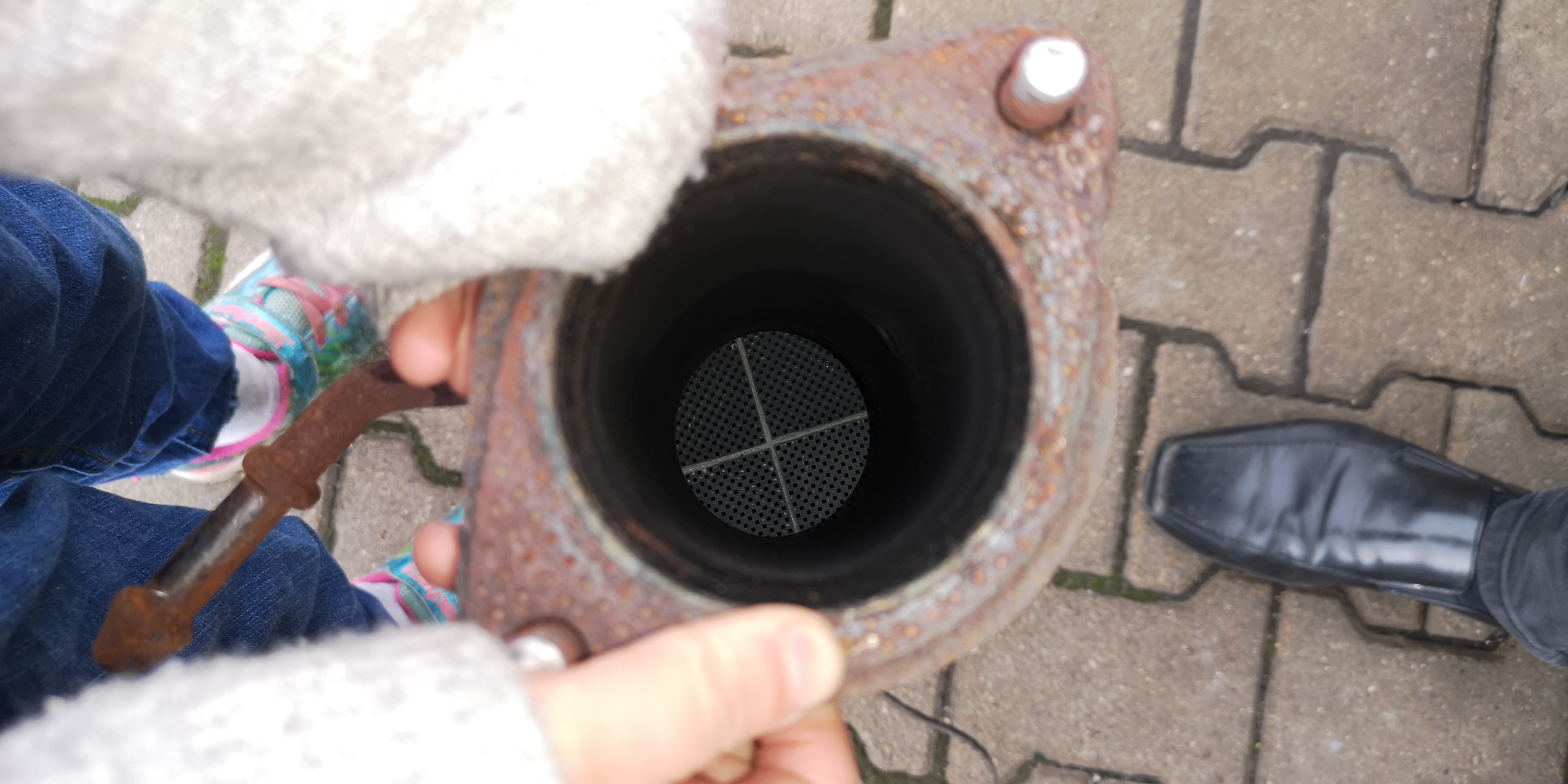

Da mein Steuergerät noch auf weiter Reise ist und der Dicke die gesamte nächste Woche ohnehin noch unnütz auf der Bühne rumpennt, hab ich heute einfach mal den DPF abgeschraubt um mal nen Blick rein zu werfen.
Als ich ihn dann abnahm hab ich erst mal blöd gekuckt....
https://drive.google.com/open?id=1A9lGX…4mto-JUHOOg9NWU
Wie kann mir denn da bitte nen Stein entgegenpurzeln?
Ist der den langen Weg durch den ESD bis zum DPF gekullert, oder was?Naja, vielleicht hat der ja mein Rasseln verursacht

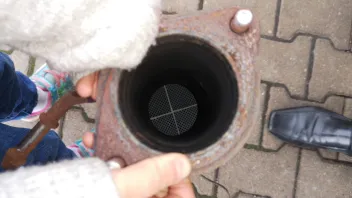

Desweiteren hab ich mal Bilder von beiden Seiten des DPF`s gemacht, weiß nicht in wie fern man das beurteilen kann...
https://drive.google.com/open?id=1A8e15…z-brqCOLneoN5-D
https://drive.google.com/open?id=1A86mK…z0SgPdOaE_HcZrK
Jetzt stellt sich mir die Frage...
Soll ich den prophylaktisch mal zum Aufbereiter bringen?
Oder lässt sich anhand der Bilder beurteilen, dass das nicht nötig ist?
Wie steht ihr zu der DIY Methode ala Backofenreiniger und Hochdruckreiniger?
Hat da jemand schon mal Erfahrungen gesammelt?
Natürlich würde ich das vorher mit Greta absprechen. -
ich habs damals auf diy gemacht hat funktioniert.
Hast du das auch vorher mit nem Reiniger behandelt, oder einfach Hochdruckreiniger drauf und gibihm, bis das Wasser hintenraus klar wurde?
Backofenspray gegen die abgasrichtung eingesprüht, danach mitdem hochdruckreiniger aber mit abstand ausgewaschen.
Anschließend den wasserschlauch in die öffnung (wieder gegen die abgasrichtung) und mit handtüchern provisorisch abgedichtet. Da kamen dann so kleine kügelchen raus.
Und mit dem kompressor dann trocken gepustet.
Erfolg war auf jeden fall vorhanden.
Der dpf lief auch noch fast 100 000 km bis zum verkauf ( wahrscheinlich immernoch)
