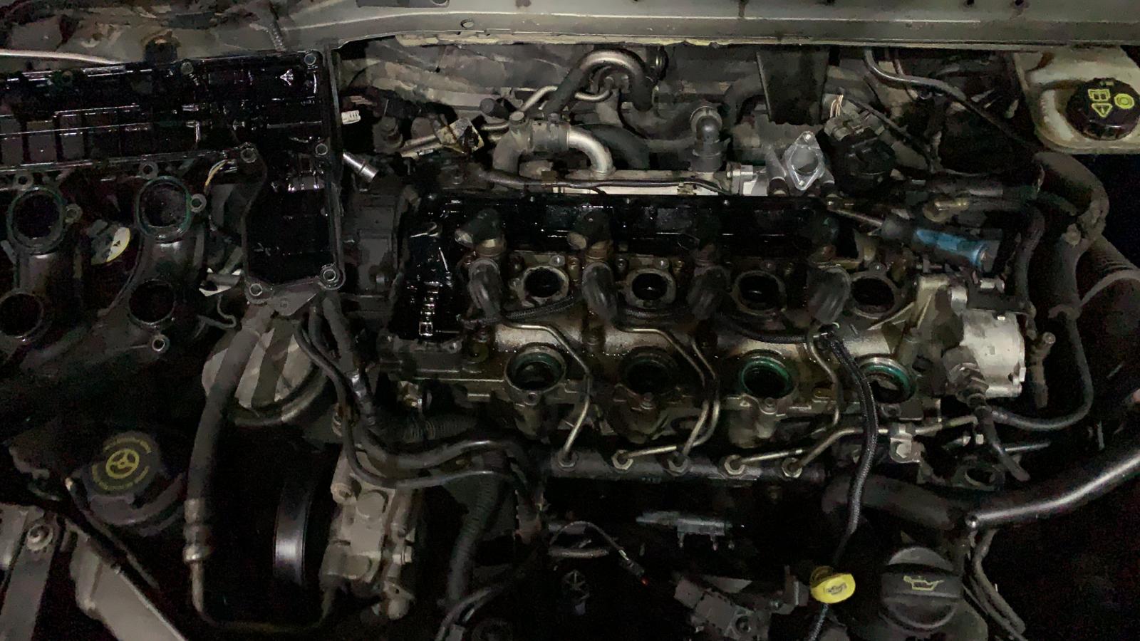

hat jemand ne anleitung wie ich bei meinem 2.0 140ps 2008er diesel die rücklaufleitung/leckleitung tausche
denn so wie es aussieht muss dazu der ansaugstutzen runter
bei mir tritt diesel aus man siehts zwar nur wenn man mit ner taschenlampe gegenleuchtet
nur mein motor siehr so versifft aus
aufgefallen ist es mir heute morgen als ich den dieselgestank im innenraum hatte
habs mir im zubehörhandel bestellt (den kompletten satz mit diesen y-stecker und dichtungen)
+ölfilter 25€
bei ford die leckleitung inkl MwSt 111€
das kanns aber auch nicht sein oder??? ist die original wirklich so extrem teuer![]()
