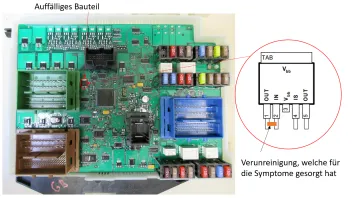

  • So, ich habe heute Abend die BCM noch einmal ausgebaut und geöffnet.
    Ich habe auf an einer der 5016SDA Einheiten (ist soweit ich weiß ein Schalter) etwas gefunden was wie verschmort aussah. Da dieser Schalter scheinbar den Stecker des Schaltet über den auch die Scheinwerfer Saft bekommen wurd ich ein wenig neugierig. Das ganze könnte für einen Kurzschluss der Steuerleitungen gesorgt haben, der aber nur bei höherer Luftfeuchtigkeit leitet. Hab das ganze mit nem Glasfaser-Pinsel gereinigt und wieder eingebaut.
    Darauf gekommen bin ich als ich, als der Scheinwerfer brannte, diesen ausgebaut und die Leitungen auf Spannung überprüft habe. Logisch war das es das Grün Blaue Kabel vom Abblendlicht sein musste. Und ja, es lagen 12V an. Also hab ich das Kabel auf der BCM gesucht und nochmal gemessen. auch da 12 V. Wenn ich den Stecker getrennt habe war dementsprechend der Scheinwerfer auch wieder aus. Stecker wieder drauf, Scheinwerfer an.
    Nach der Reinigung war der Scheinwerfer dann aus. Also abwarten ob es noch einmal auftritt.

    Der Wagen verhält sich bisher unauffällig. Deswegen habe ich mir die Zeit genommen den Fehlerteufel mal "aufzuzeichnen". Das Bild ist im Anhang. Wenn ich die Leiterbahnen richtig verstanden habe, steuert das abgebildete Bauteil den Grünen Stecker an welchem der Motorkabelbaum hängt. Da ich nicht weiß ob es eine Multi Layer Platine ist oder nicht, kann ich leider darüber auch nicht mehr sagen :)
    Ich bin nur verwundert weil die Platine lackiert ist. (Soweit normal) Aber das es dann doch durch sowas zu einer Fehlfunktion kommen kann? Interessant
    Ich hoffe das das Bild euch einen guten Einblick in das gibt, was ich vorgefunden habe :)
