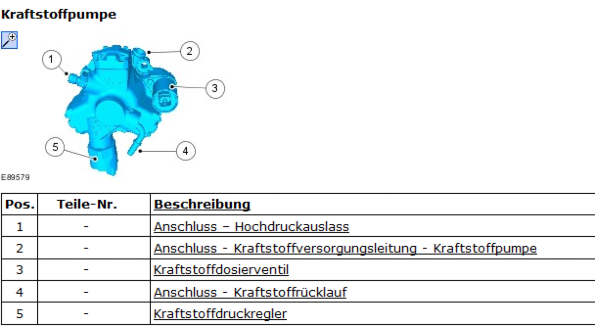

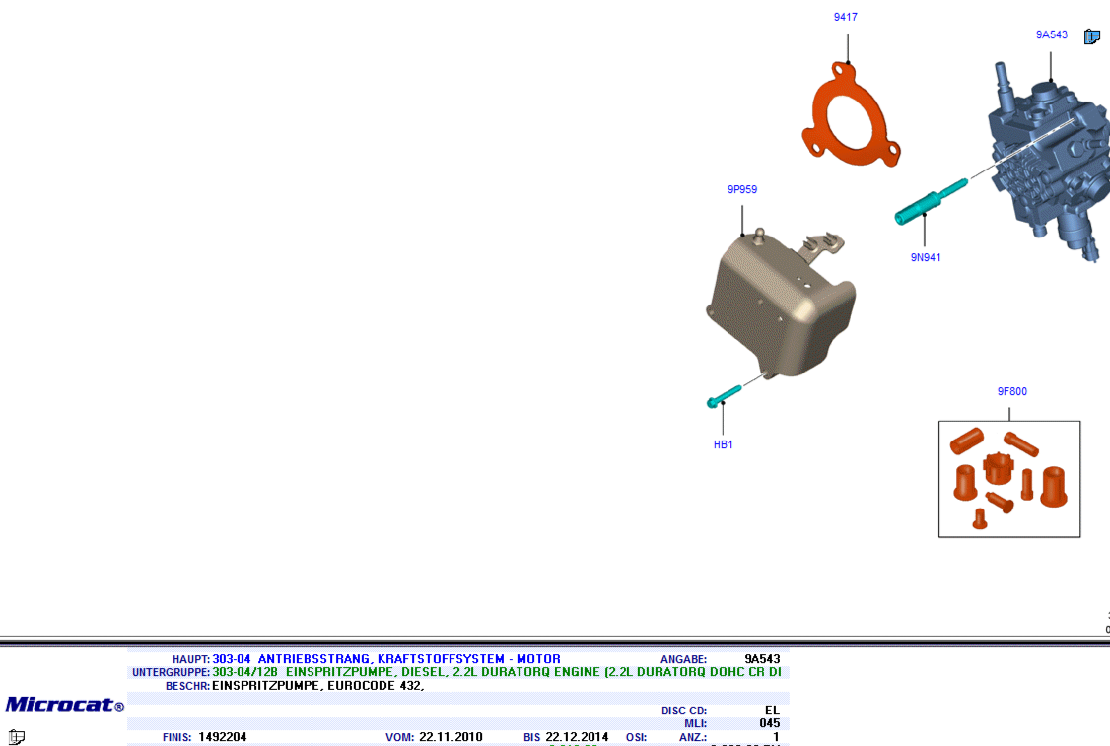

    Habe Ihn gerade mit ForScan ausgelesen und P0088 kam raus, (ohne P0087), wollte gerade auf verdacht das Kraftstoff regelventil bestellen aber ich finde keins ? Ich gelange immer zum kraftstoffdrucksensor.
    Kann mir da jemand mit einem Link oder ähnlichem aushelfen ? Ist ein 2013er 2.2; 200 PS 8566/AXB
    oder sagen eure erfahrungen etwas anderes ?
  • wollte gerade auf verdacht das Kraftstoff regelventil bestellen aber ich finde keins ?
    Ist doch Bestandteil der Einspritzpumpe,
    gibt es nicht einzeln,
