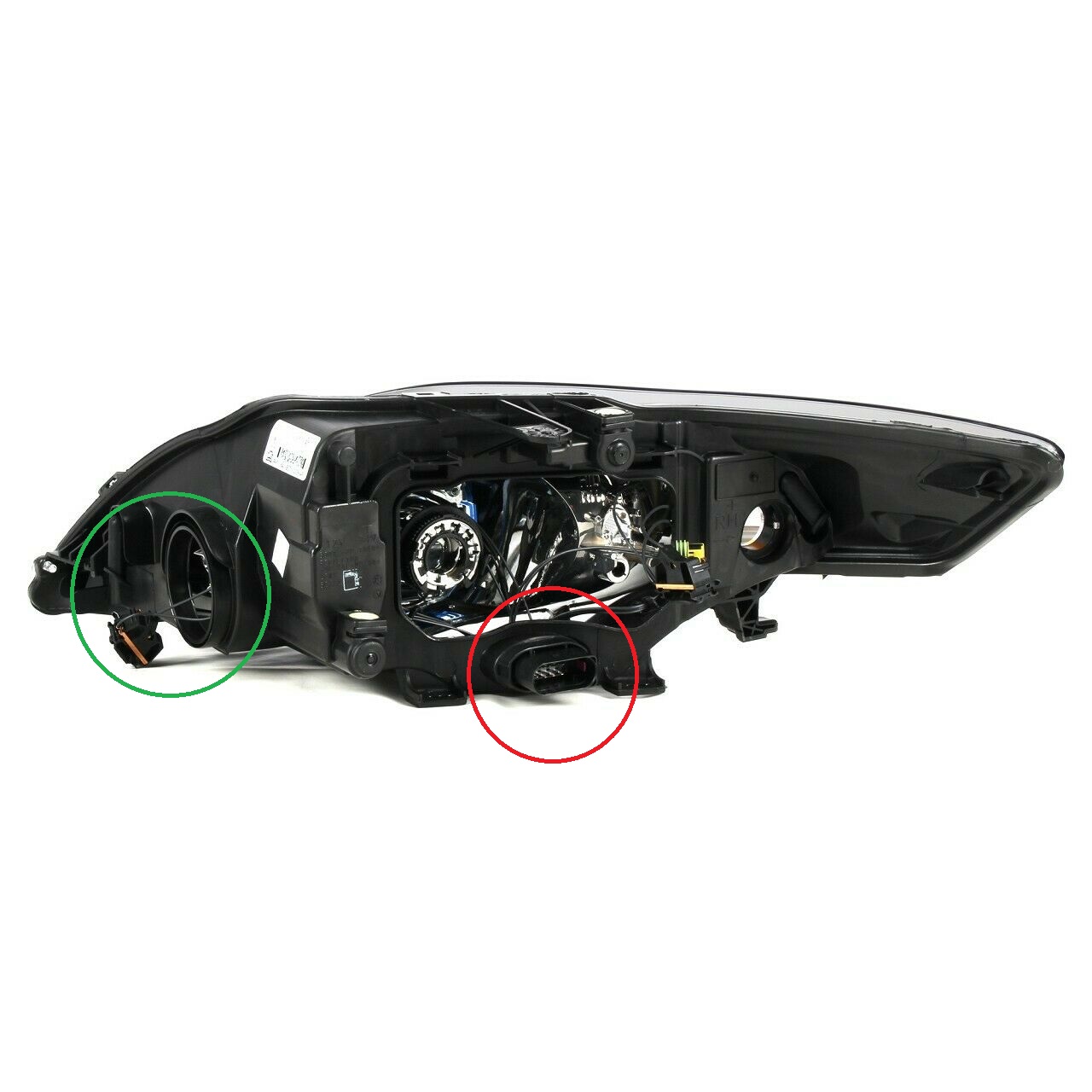

    Hatte die Glühlampen der Abbiegelichter tauschen wollen, weil ich dachte, eine sei kaputt.
    Dem ist nicht so.
    Vielmehr lässt sich der Stecker nicht mehr im Scheinwerfer einrasten.
    Abgebrochen oder verbogen ist komischerweise nichts.
    Ich denke mal, dass durch den lockeren Stecker der Stromkreis nicht richtig geschlossen wird.
    Habt ihr eventuell eine Lösung bezüglich einem Ersatzstecker oder eine andere Ersatz-Lösung?
    Vielen Dank für eure Hilfe.
  • Nur nochmal zum besseren Verständnis - du meinst nicht den Hauptstecker (rot) sondern den grün markierten?
    Bei letzterem ist das ja glaube H1, vielleicht könnte man da den Kabelschuh aus dem Stecker nehmen und ganz vorsichtig mit einer Zange etwas "quetschen" dass er wieder fest auf dem Pin an der Glühlampe sitzt. Auch die obligatorische Prüfung ob überhaupt Strom am Stecker anliegt;)?
  • Strom ist drauf.
    Die Glühlampe hält auch.
    Aber der Stecker rastet nicht im Scheinwerfer ein.
  • So. Hat sich erledigt.
    Halteklammern im Scheinwerfer waren verbogen.
    Sorry für den Thread und danke trotzdem.
