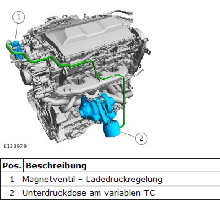

  • Ja sorry das kleine braune das für den Turbolader zuständige. Meiner hat komsicherweise nur das eine braune von pierburg und ein schwarzes unten drunter . ??
  • Bauteil Nummer1 hast du ersetzt ?
  • Ja Nummer 1 ist ersetzt aber da klappern alle das klingt total seltsam . Das ist so nicht richtig ? also jedes was ich verbaut habe .
  • Dann wird’s wohl nicht am Ventil liegen. Was ist den in der Nähe?
  • Das ist aber das Ventil . Wenn ich den Vacuum Schlauch ab mache dann ist Ruhe . Wie gesagt ich glaube nicht daß ich 3 kaputte Ventile bekommen habe . ? Nur Mal so ne Hypothese wenn der Turbo ne Macke hat also die Schaufelverstellung und immer schnell auf und zu macht. Merkt man das beim beschleunigen durch Unruhe auf der Vorderachse. Steinigt mich nicht ich hatte den Fall noch nie .
  • Die Unterdruckleitungen sind in Ordnung ? ( dicht)
