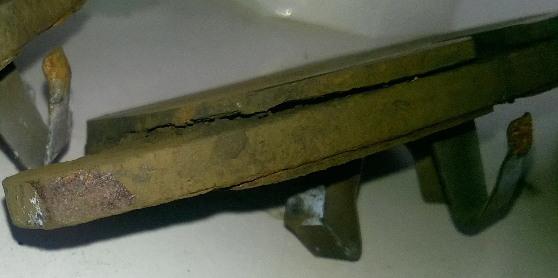

Ich grab' das mal wieder aus, hatte die letzten Wochen nämlich dasselbe Problem und nun die Ursache gefunden.
Meine ATE Scheiben und ATE Ceramic Beläge vorn habe ich jetzt nach 125oookm Nutzungsdauer erneuert. Um Ostern hatten die Beläge noch ca. die halbe Stärke, sah also so aus als ob die noch 200oookm Nutzungsdauer erreichen.
Die letzten Wochen gab es aber beim Bremsen verstärkt Vibrationen. Beim Wechsel jetzt zeigte sich einer der 4 Beläge hatte nur noch 2mm Belagstärke.
Genau an diesem Belag ist der Kleber zwischen Belag und Träger auf ca. der Hälfte nicht mehr vorhanden. Wenn man da Druck drauf ausübt, federt der Belag:
Aber 125oookm ist auch nicht schlecht, die originalen haben nur 100oookm gehalten.

Lass das auf alle Fälle überprüfen. Auch solche Teile können einen Schlag weghaben.
Ich hab das seit knapp 60000 km, seit ich die günstigen Originalscheiben vom Ford Teileprofi bei Ebay verbaut habe. Hab iwie den Eindruck, das die 5.Wahl oder sowas waren.
Aber da ich eh vorausschauend und maximal 130 km/h fahre, stört es mich nicht weiter. Ist aber eindeutig eine Unwucht in einer Scheibe, da man es beim langsamen Ausbremsen bis zum Stand auch leicht merkt, das die Bremswirkung so ein bischen pulsiert. Schwer zu beschreiben....ein bischen so als wenn eine hälfte der Scheibe etwas dicker ist als die andere.

Ein immer wieder gemachter Fehler bei der Montage von Bremsen ist zB dass die Anlagefläche der Bremsscheibe an der Radnabe schlecht gesäubert wurde . Manche habens auch beim Auftragen von Paste auf die genannte Fläche zu gut gemeint. Auch das kann früher oder später zum Bremsenrubbeln/Lenkradflattern führen.
Das Ablösen der Beläge vom Belagträger ist ein absolutes KO-Kriterium, weil saugefährlich. So etwas hatte ich mal bei EBC-Belägen und deswegen kommen mir die nie wieder in ein Auto. Das Gleiche gilt dann jetzt wohl für die ATE-Ceramic.

Jo, war so. Neue Scheiben und Beläge und das Vibrieren ist weg. Hoffen wir, dass es so bleibt.
