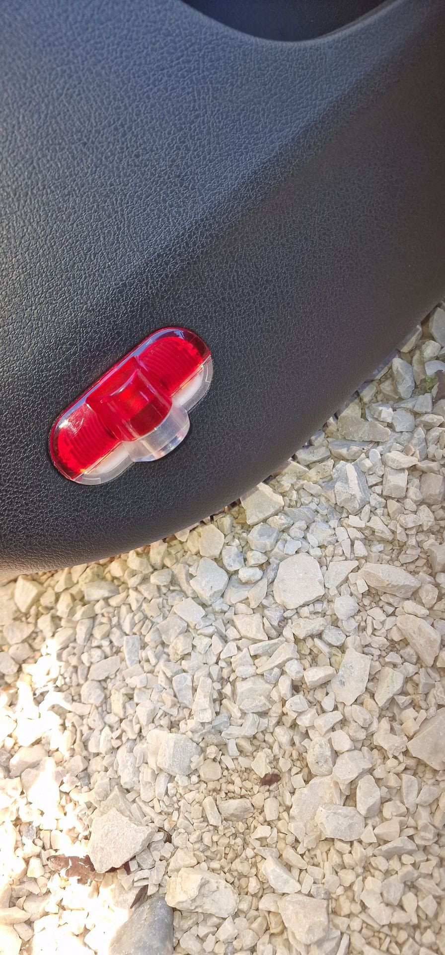

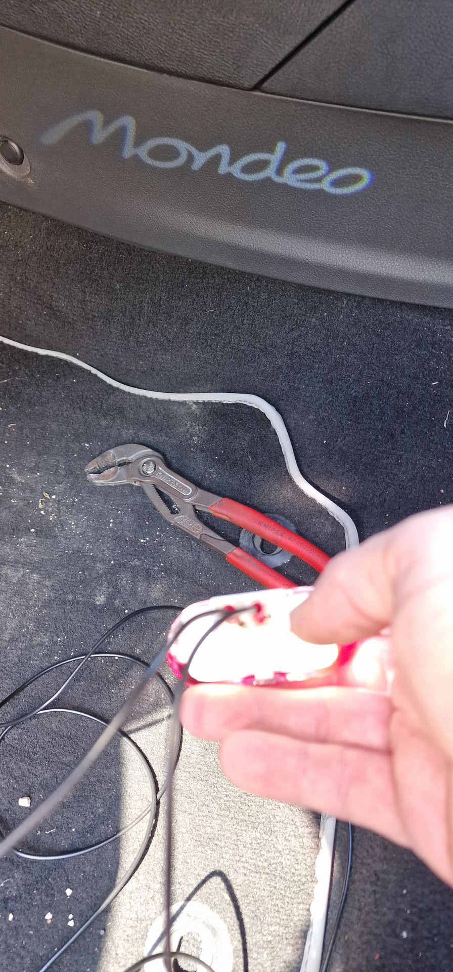

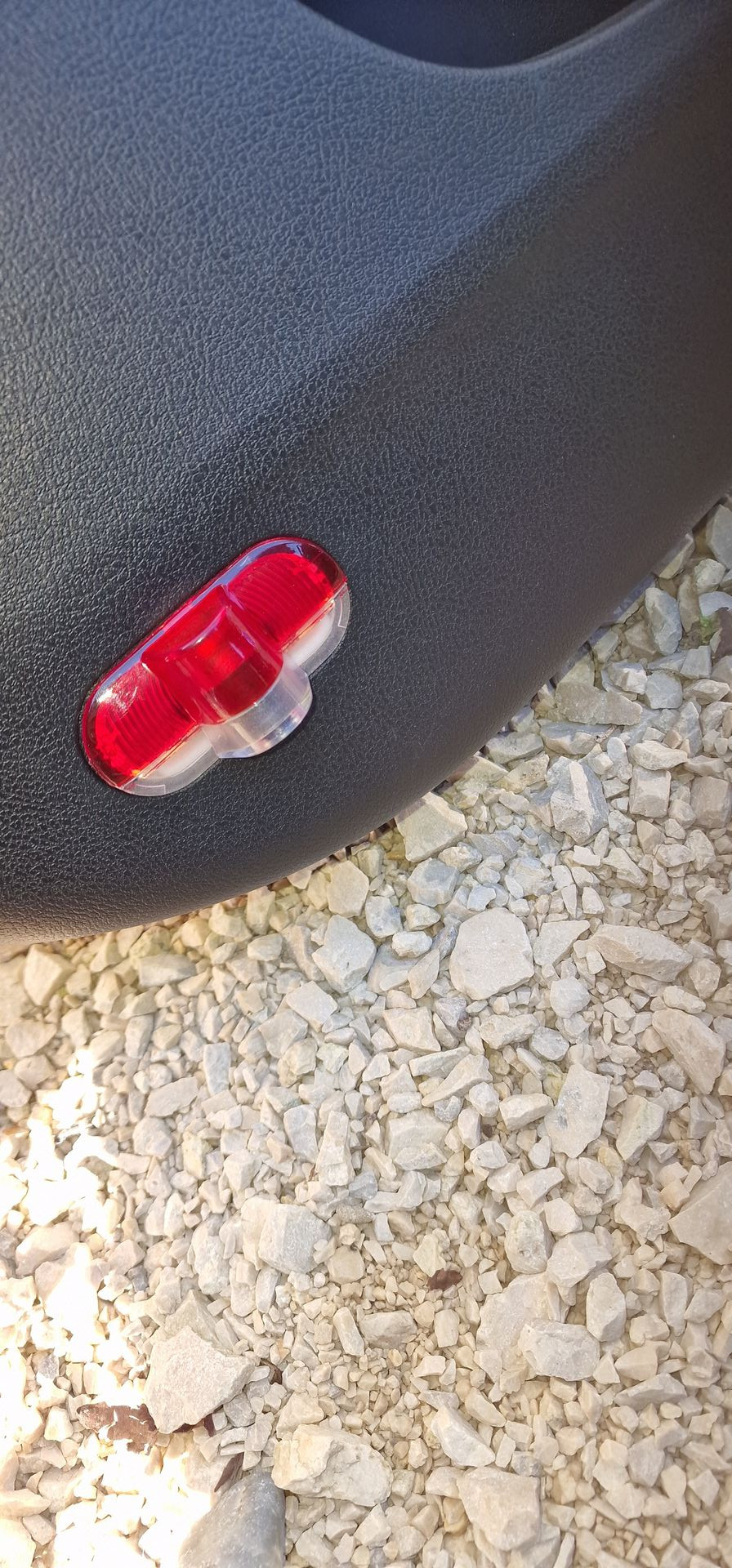

Hallo, ich brauche Ratschläge zum Anschluss des Türlogos
Türlogo
vibliz -
1. November 2024 um 16:38 -
Erledigt
2 Kabel 12 Volt
bei Aliexpress gekauft
2 Kabel 12 Volt
aber wo man sie in die Tür steckt

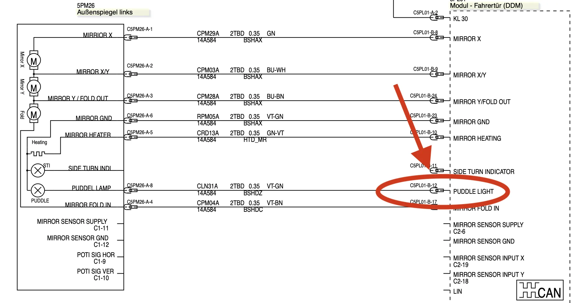

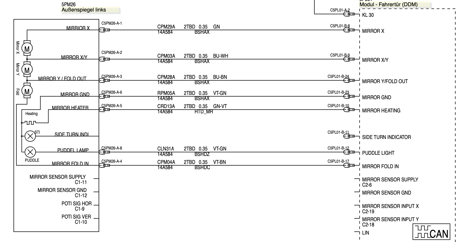

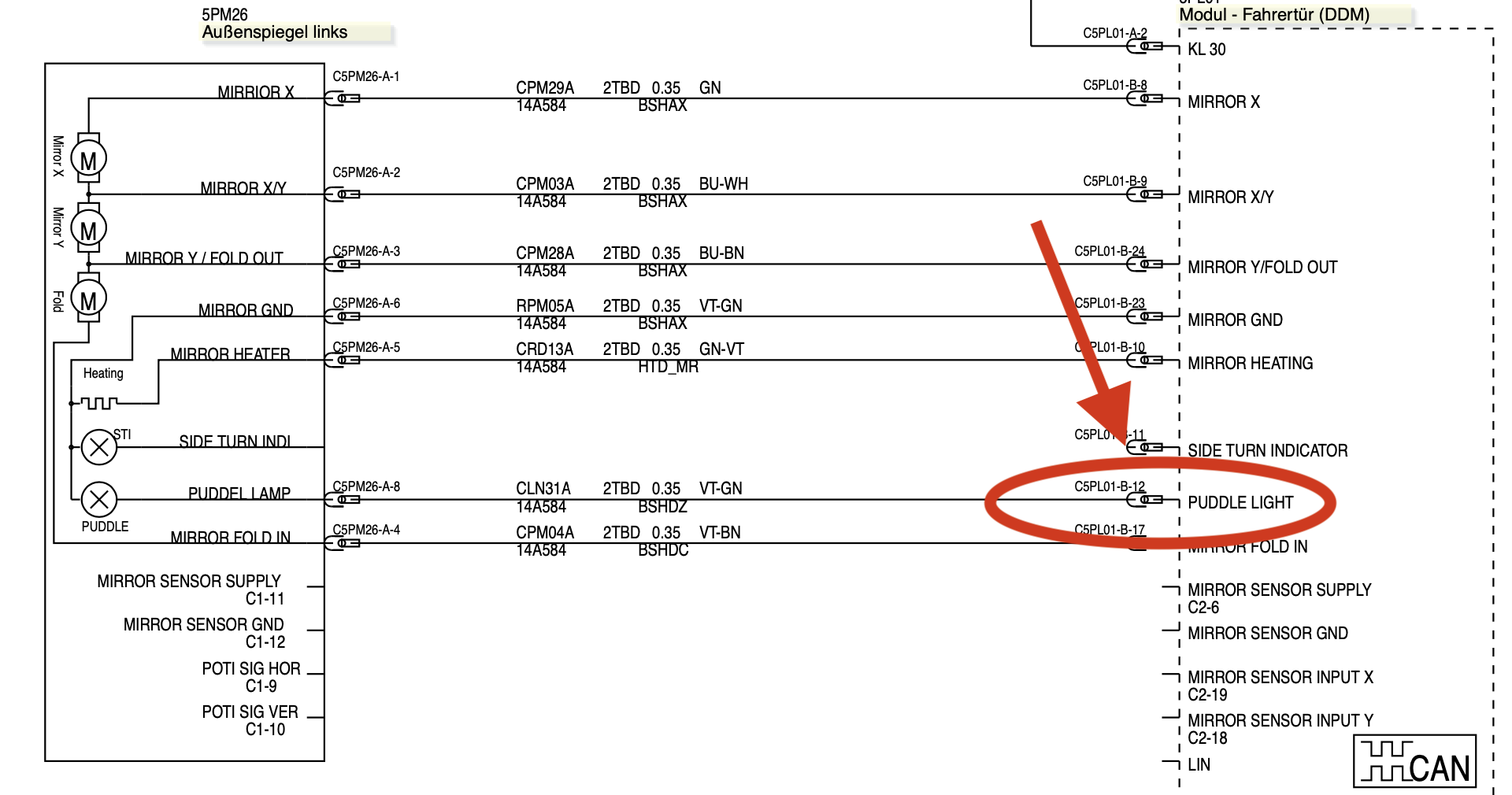

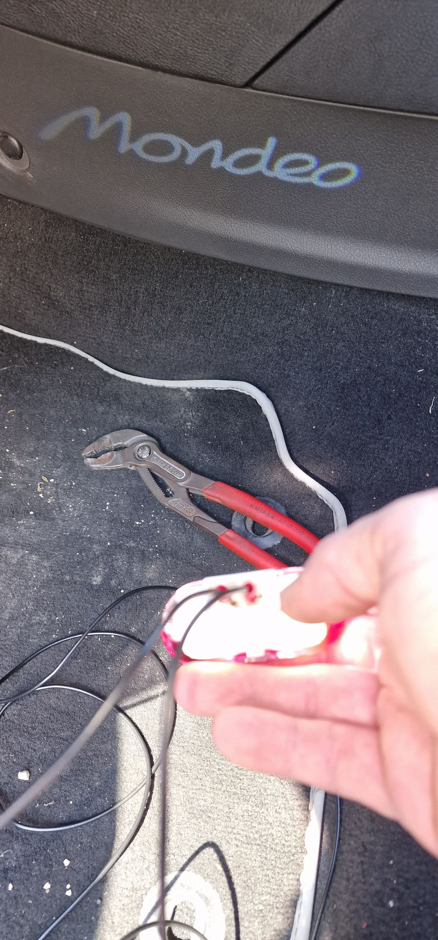

Da solltest du wohl am besten an Spannungsversorgung der Umfeldbeleuchtung ( Spiegel ) gehen,
ich nehme an es sind die Logos die den Fordschriftzug auf den Boden werfen.
Ich habe keinen Klappspiegel und keine Bodenbeleuchtung
Dann wird es schwierig wenn die nur leuchten soll wenn die Tür aufgeht musst du an
den Kontakt für die Innenbeleuchtung.

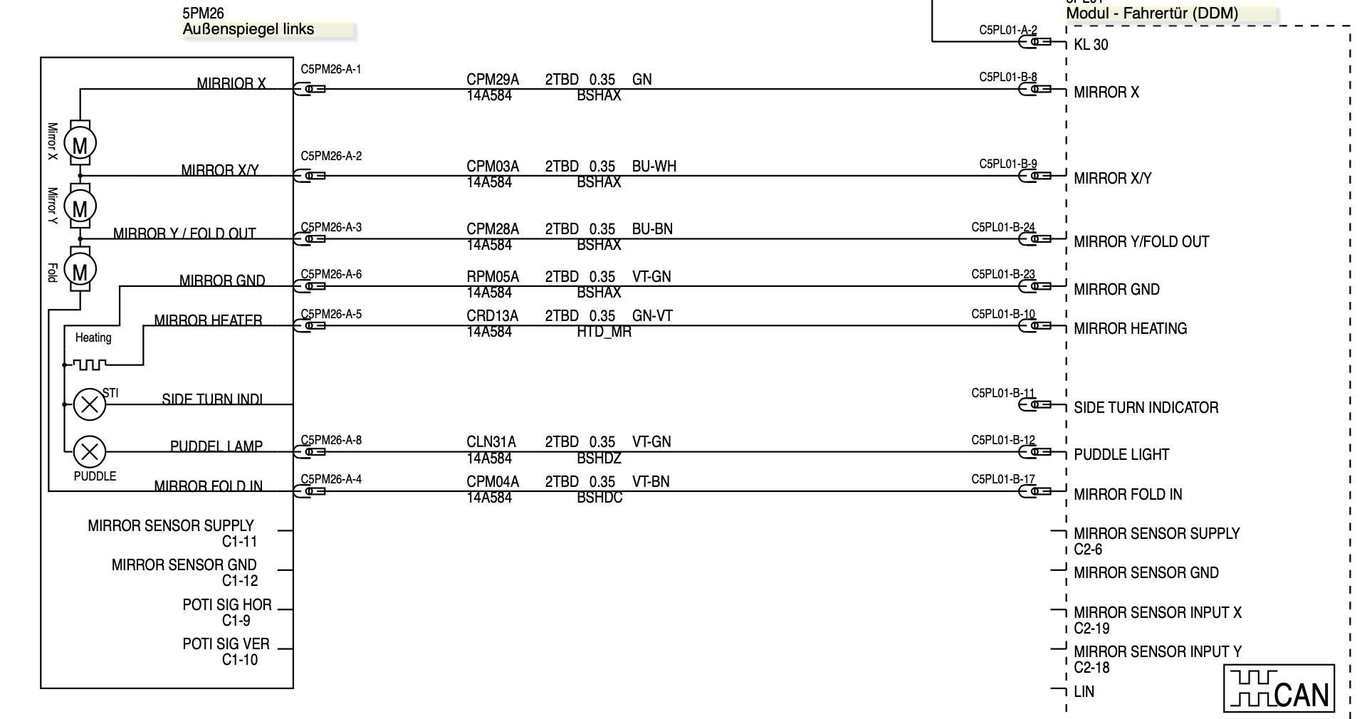

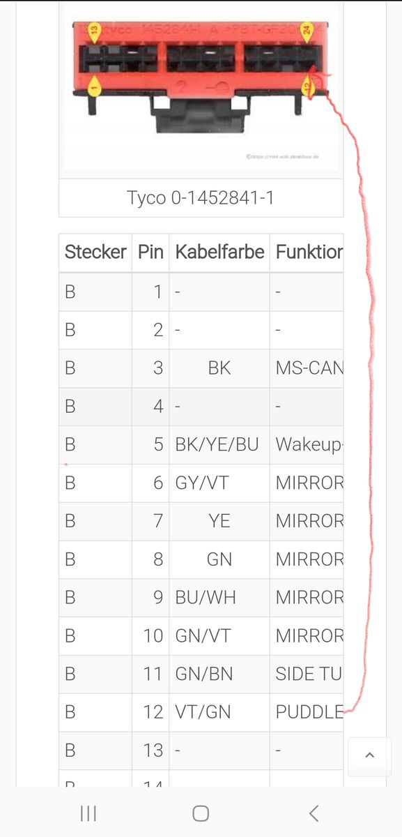

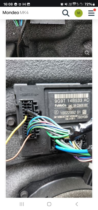

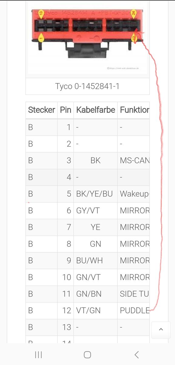

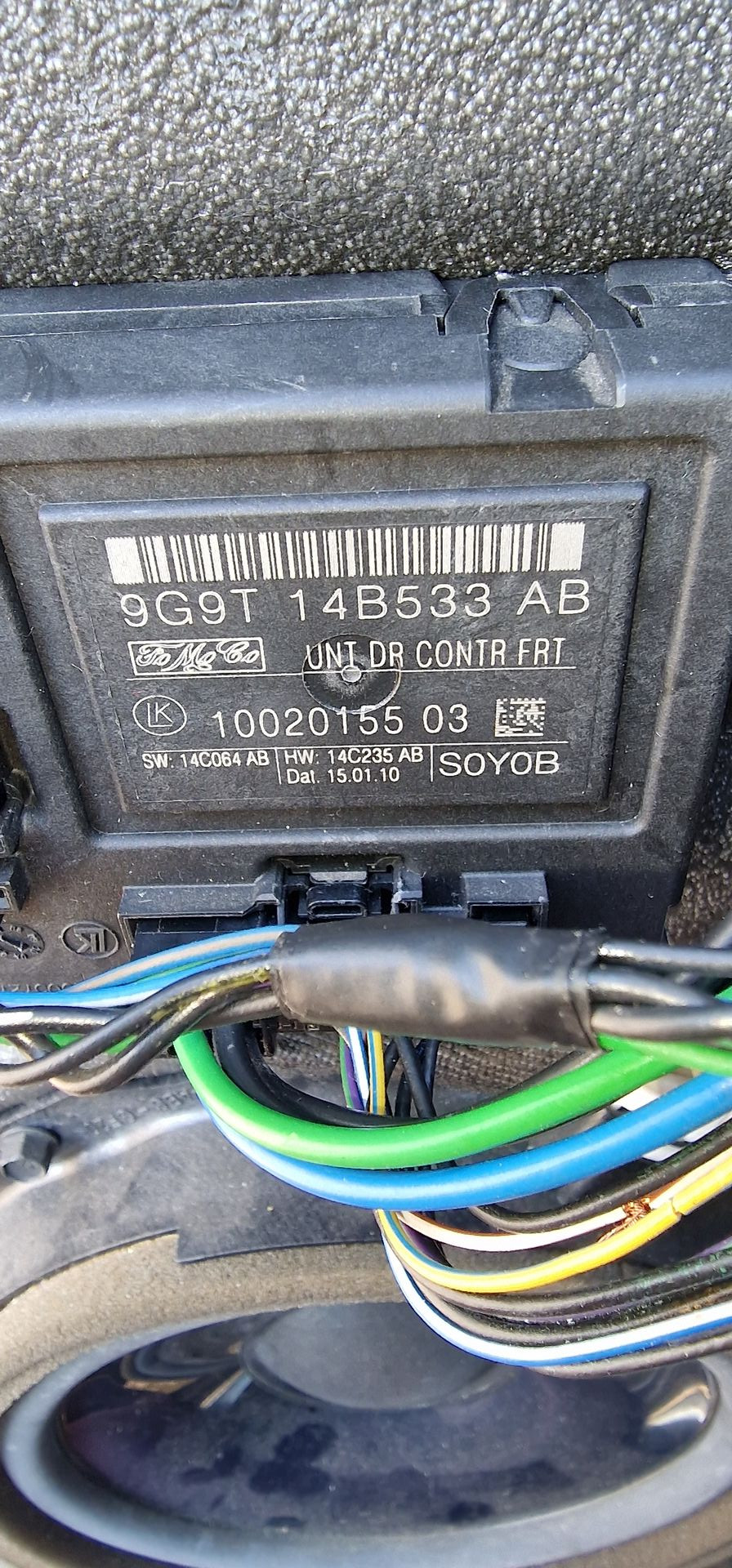

Ich habe diesen Zusammenhang im Forum gefunden, weiß aber nicht, ob es sich um die Beleuchtung handelt

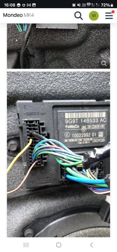

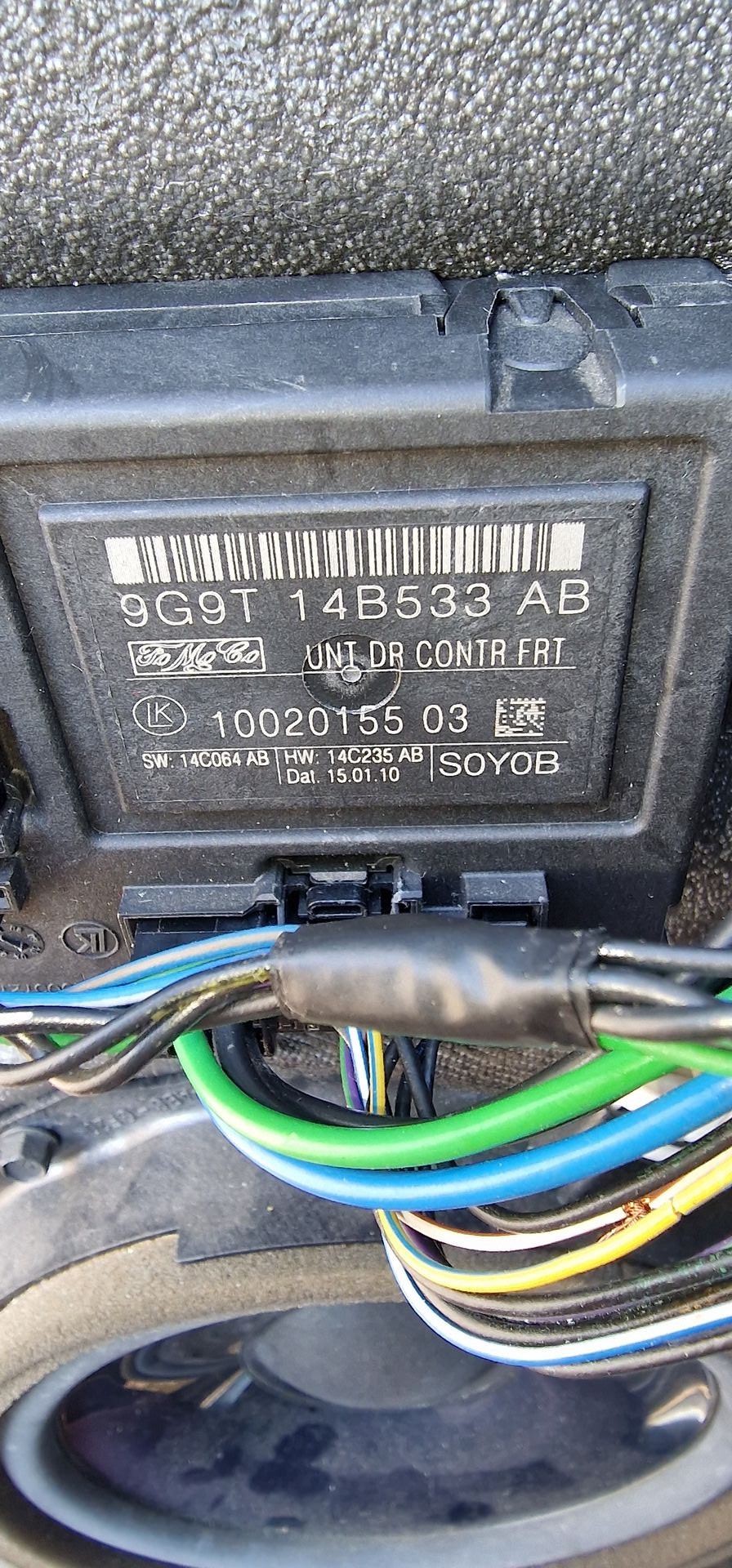

Muss ich die Funktionalität per Diagnose testen?

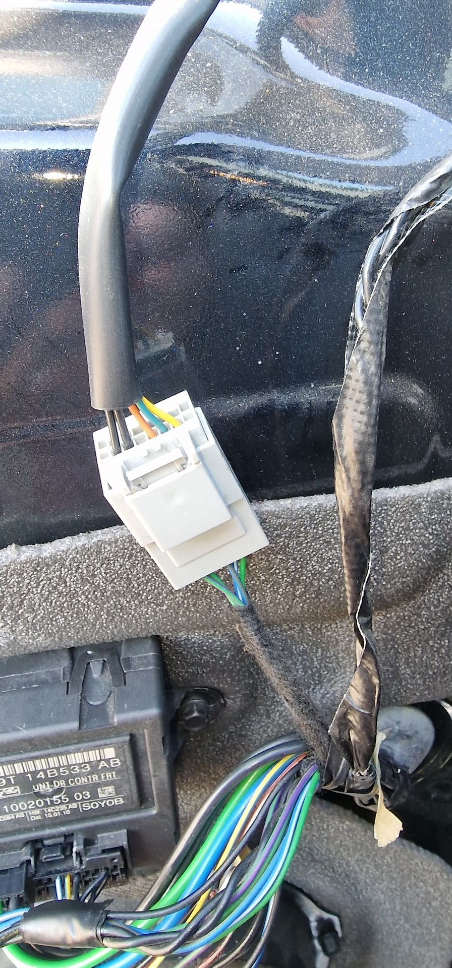

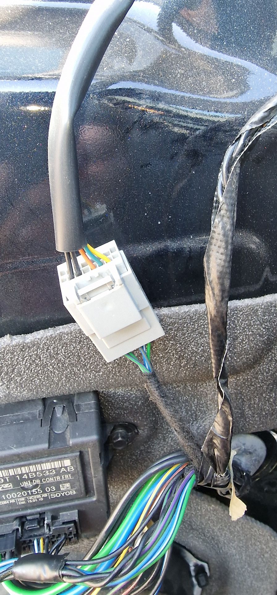

Ich habe kein Kabel am Stecker, aber der Pin dort ist nicht verblendet
und den anderen Draht habe ich als Skelett auf die Schraube gesteckt.
Ich bin mit dem Kabel durch die Türstecker gegangen an die Fußraumbeleuchtung. Damals beim Vorgänger.
