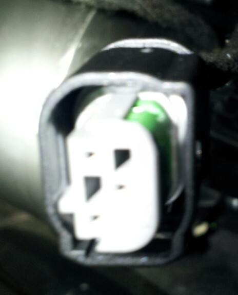

Wo habt ihr die Masse angeschlossen?
Liegt die auch auf dem Stecker mit dem blauen Bügel (da wo der W-Bus drauf liegt)?Hat da einer von den die schon die Fernbedienung verbaut haben ´nen Tip?
Gruß C1500
die Masse habe ich direkt an den Querträger hinter dem Handschuhfach mit angeschraubt.
