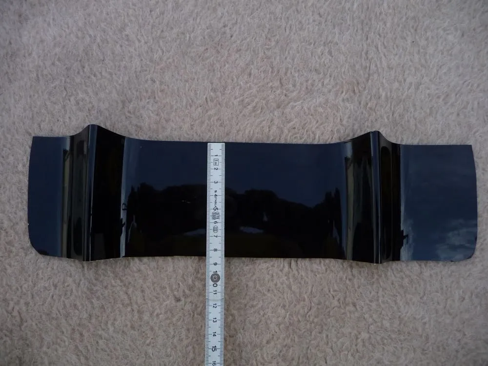

Musstest Du vom schwarzen Diffusor beim Titanium S viel wegschneiden?
Nein muss man nicht, wenn man nicht genau schaut merkt man es gar nicht. Der Diffusor hat zwar auf der Innenseite eine Makierung, die ist aber viel zu groß und soviel braucht man auch nicht ausschneiden.
Das hört sich ja gut an. Hatte etwas Angst, dass der Plastikdiffusor sonst zu instabil wird, aber wenn nix (oder fast nix) weg muss und man es von hinten nicht sieht würde ich die nächste Jahr auch nachrüsten.
