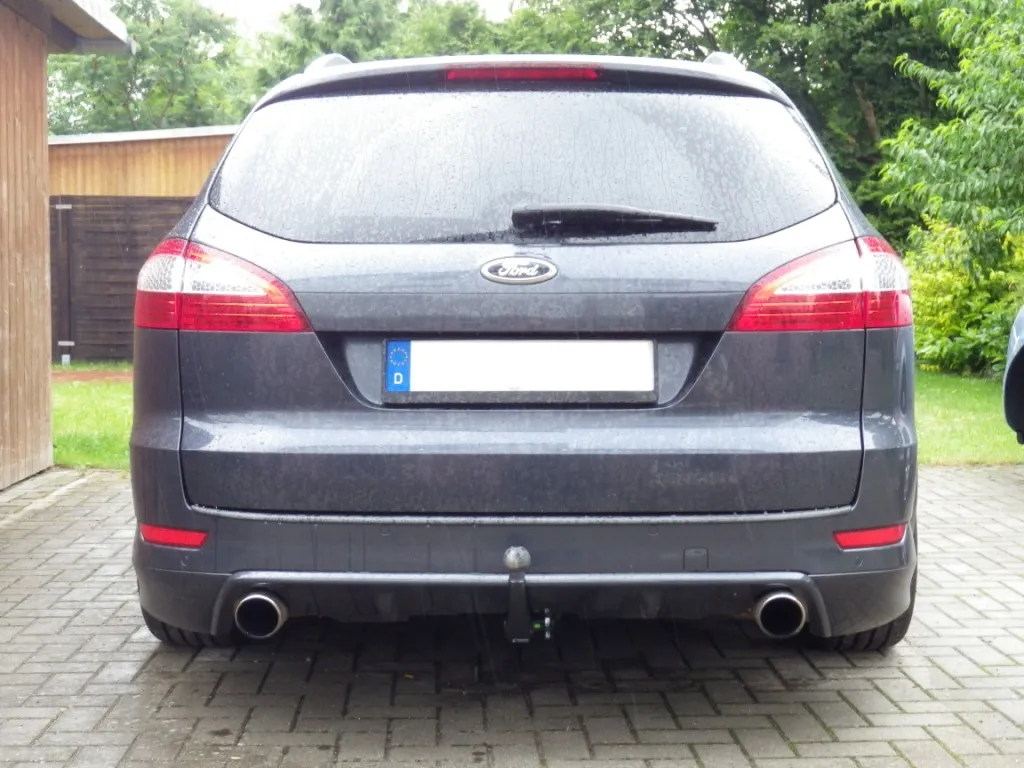

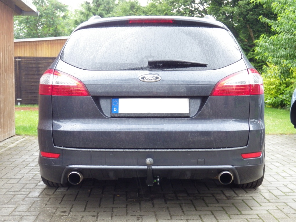

Genau so ein Foto habe ich gemeint
Allerdings habe ich nicht so einen Diffuser. Aber ich denke das sollte das selbe sein oder?Was habt ihr bezahlt für eure AHK?
und so mit montierter AHK. Der Ausschnitt ist nicht wirklich sichtbar.

Bei der Standart Stoßstange musste bei mir kein Ausschnitt gemacht werden. (FL-Modell)
Meine ist von Westfalia. War Werksmäßig schon verbaut. Wird von unten gesteckt. Steckdose ist auf dem Bild nicht aus geklappt.
Ist ein Bolzen-System. Du schließt die AHK am rechten Knopf auf und kannst sie nach unten rausnehmen.

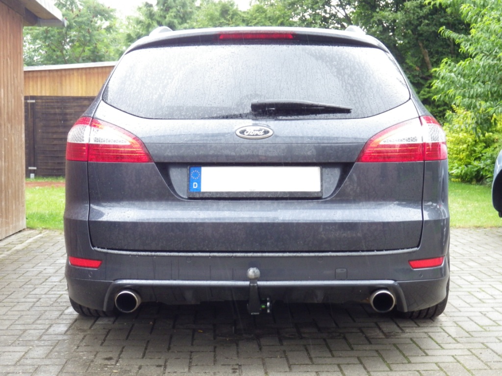

Also ich habe sie bei Ford nachgerüstet und sie ist von Westfalia. Kosten mit Einbau + Elektrosatz waren es 750€.
Der Diffuser ist der von einem Titanium wegen dem Ausschnitt. Oder kann ich da jeden nehmen?

Der Ausschnitt am Stoßfänger ist normal nicht zu sehen. Da musst du dich schon drunter legen oder auf die Bühne nehmen um den zu sehen. -
