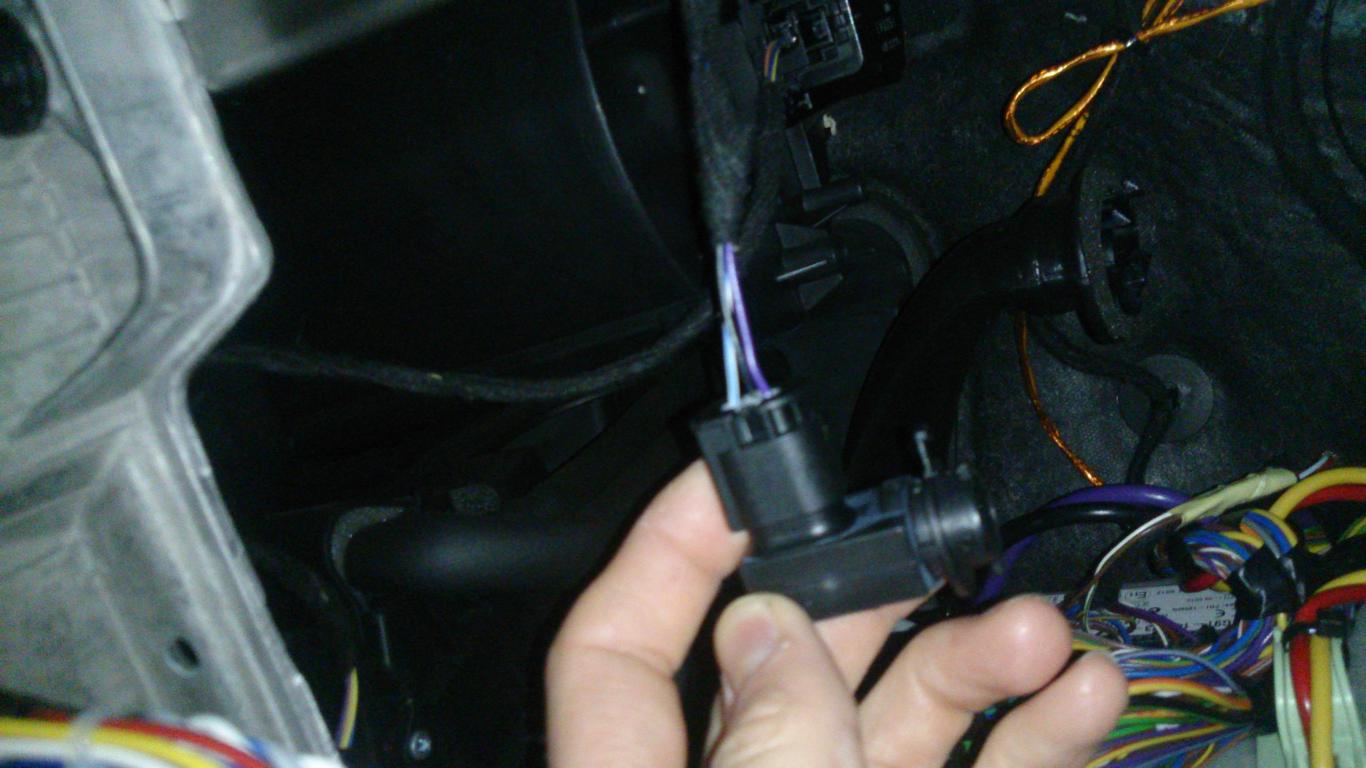

Luftgütesensor nachrüsten ?
  • wir reden ja übers reguläre jetzt nicht was nebenher geht oder über andere Wege etc.
    Im IDS normal ist es nicht möglich.
  • Kannst du, Marc, nicht mal im Teileprogramm schauen, ob es in desem Punkt verschiedene BCM und HVAC gibt?
  • BCM muss ich nicht schauen sondern der Unterschied ist vorhanden ... aufn ersten Blick denkste gleiche BCM diese unterscheiden sich aber hinten in den letzten beiden ...
    beim HVAC brauche ich mal ne Fahrgestellnummer mit Luftgütesensor ungefähr gleiches Baujahr FL und ohne habe ich ja selbst.
    Dann könnte ich mal vergleichen und gucken ob es dort ähnlich ist.
    Die mit vorhandenen TPMS haben alle -Cx

  • hab ich dir doch gesagt :D .... ist der Fehler denn weg ?
  • ah okay ... wäre interessant zu wissen.
  • ich hab dir doch drauf geantwortet .... im Threema
    hab Dir geschrieben im Ecat ist Position nicht ersichtlich für DAB Antenne und im Werkstatthandbuch ... bzw. im Schaltplan so rum
    Modul sitzt hinterm Handschuhfach normal und ja mit der Antenne steht nirgendwo drin.
