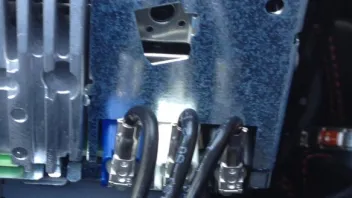

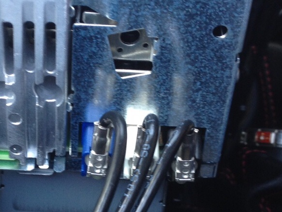

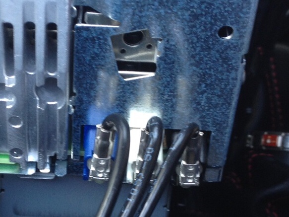

Hallo an alle,
Kann mir bitte jemand mit diesen drei Steckern weiterhelfen. Welche Funktion haben diese? Meine Main-ver-sw: 4041-130410
Danke -
Antenne und Navi
Antenne Radio
Antenne navi tmc
Antenne navi GPSSehe ich das so richtig?
