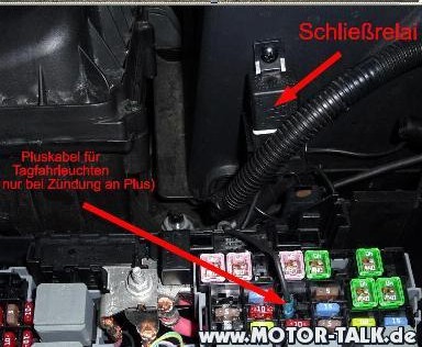

Vielleicht hilft Dir das weiter:
gepulstes Signal rauscodierenZündungsplus kann man im Motorraum-Sicherungskasten bei der ACC-Sicherung finden, die ist ohne ACC sogar frei.

Dann brauchst Du für die Steuerung durch das Standlicht das Relais dazwischen, so wie oben verlinkt.
Die Spannung am Standlicht ist zu niedrig. Wenn Motor Aus ist die Versorgungsspannung z.B. 12.5V u. die Standlichtspannung z.B. 12V. Wenn der Motor läuft, geht die Versorgungsspannung z.B. auf 14.5V hoch und die Standlichtspannung z.B. auf 12.5V. Das erkennen mache TFL nicht als Licht an, da sie dort dann z.B. mindestens 13V erwarten (z.B max. 1.5V unterhalb der Versorgungsspannung). Deshalb das Relais dazwischen.
Die Batterie kannst Du am einfachsten direkt am Pluspol anzapfen und dann wie im verlinkten Beitrag eine Sicherung dazwischen. -
Hier noch ein Bild, wo man Klemme 15 (Zündungsplus) im Motorraum-Sicherungskasten findet.
Dein Problem ist aber die zu niedrige Spannung am Standlicht bei laufenfem Motor. -
