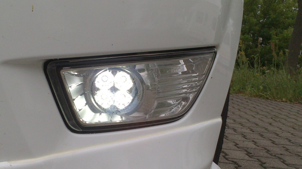

Nebelscheinwerfer raus, Tagfahrlicht (TFL) rein => so siehts aus

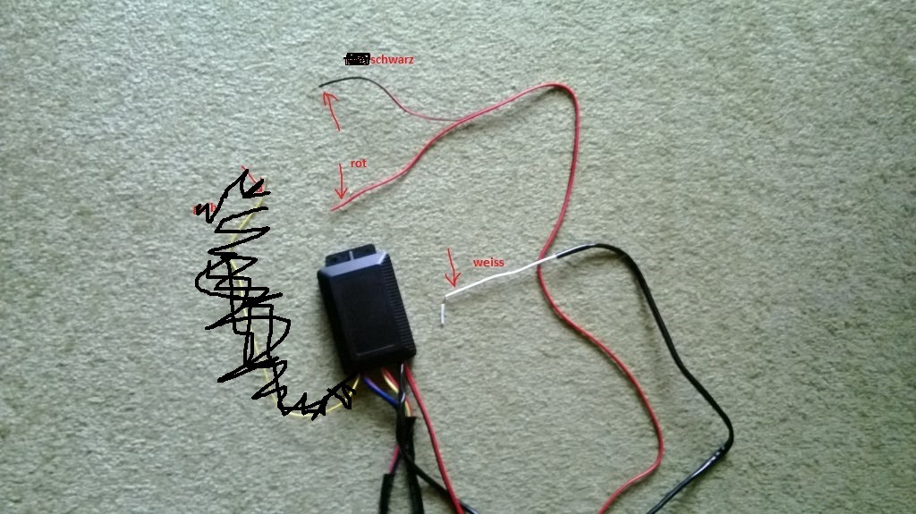

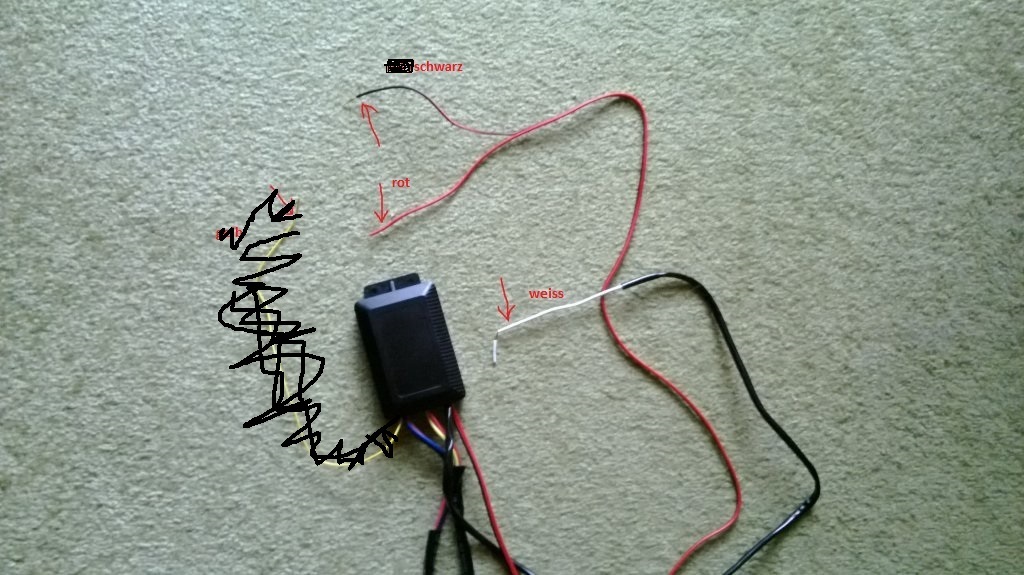

So hab endlich einen erreicht am Tel. schwarz/Masse
rot/ Zündungsplus
weiß/ StandlichtDenn rest soll ich ignorieren das wären Sachen die bei uns in Deutschland nicht zulässig wären. Nun muss es nur noch Funktionieren. Bin gespannt.

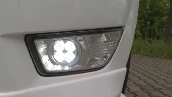

So gerad wieder rein,Kabel verlegt und Leuchtet
ich glaubs kaum.(im Test)

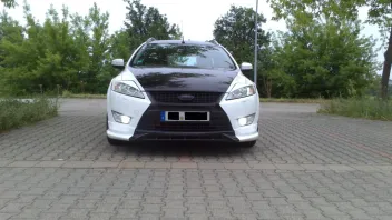

Hier das Endergebniss
. Bin gerad fertsch geworden zum Glück jetzt regnets -
Herzlichen Glückwunsch das es doch noch funktioniert hat!
Gehen die nun aus!? -
Ja ab Standlicht anschalten geht unten nix mehr
super gemacht....
rot/ Zündungsplus

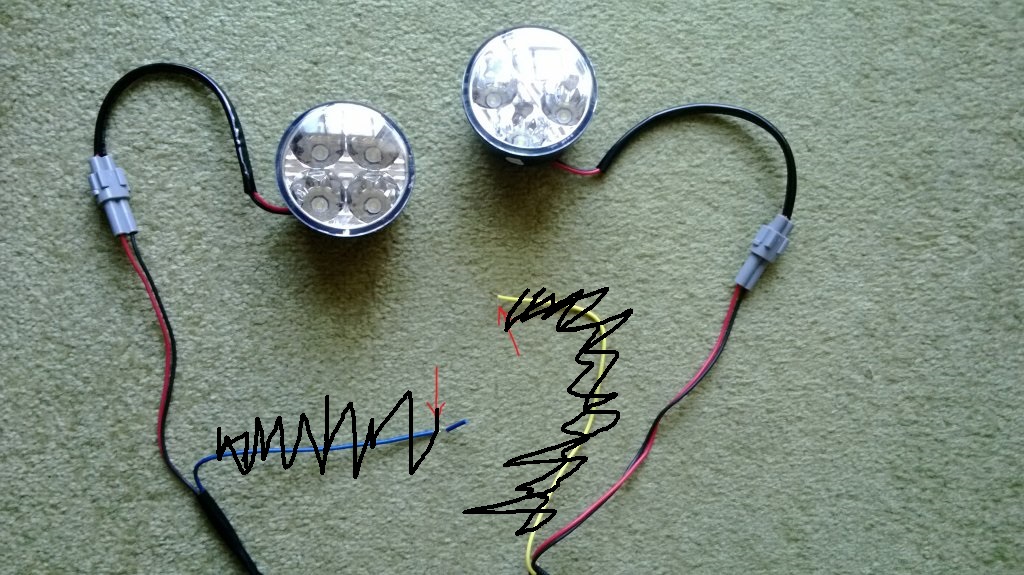

Wer kann helfen!!!!
Hab heut seit dem Tag des TFL einbaues im Parkhaus zum erstenmal wieder Licht benutzen müßen. Ich wunderte mich über manche gesichter beim vorbei fahren bis ich an einer Wand einparkte und sah das die TFL´s schnell im selben Takt zusammen blitzten während Xenon an war. Dacht ich hab ein Pacecar von Formel 1. Beim einbau hatte ich doch alles getestet und da ging alles wie es sein sollte aber nu
Wer kann helfen!!!!
Hattest du nur getestet, ob sie angehen oder auch ob sie ausgehen? Bei laufendem Motor?
Meine Idee wäre:
Deine TFL können als Straßenräumer/Frontblitzer genutzt werden und du hast statt dem "Abschaltkabel" das "Diskokabel" angeschlossen. Nur ne Idee -
Hm gute Frage dachte der Motor war an glaub ich. Getestet das sie an und aus gehen. Frauchen war dabei und Zeuge
.Welches ist den das Discokabel, was zum Standtlicht geht oder Zündungspluskabel. Aber da müßten die auch blitzern wenn normales Licht aus ist oder, das tun sie aber nicht da brennen sie konstant. -

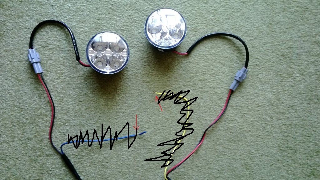

Also, wenn mkeine laienhafte Vermutung zutrifft, ist das Kabel, welchges du ans Abblendlicht angeklemmt hast, für das Blitzen zuständig, also von der Schaltung her "wenn_kontakt=0 dann TFL=1; wenn_kontakt=1 dann TFL=discomodus" wenn die Theorie stimmt müsste es noch ein weiteres, falsch oder nicht angeschlossenes Kabel geben, das "wenn_kontakt=0 dann TFL=1; wenn_kontakt=1 dann TFL=0" macht. Mit "discokabel/discomodus" meine ich das wilde Geblinke, was du beschrieben hast.
ja verstehe schon mit Discokabel

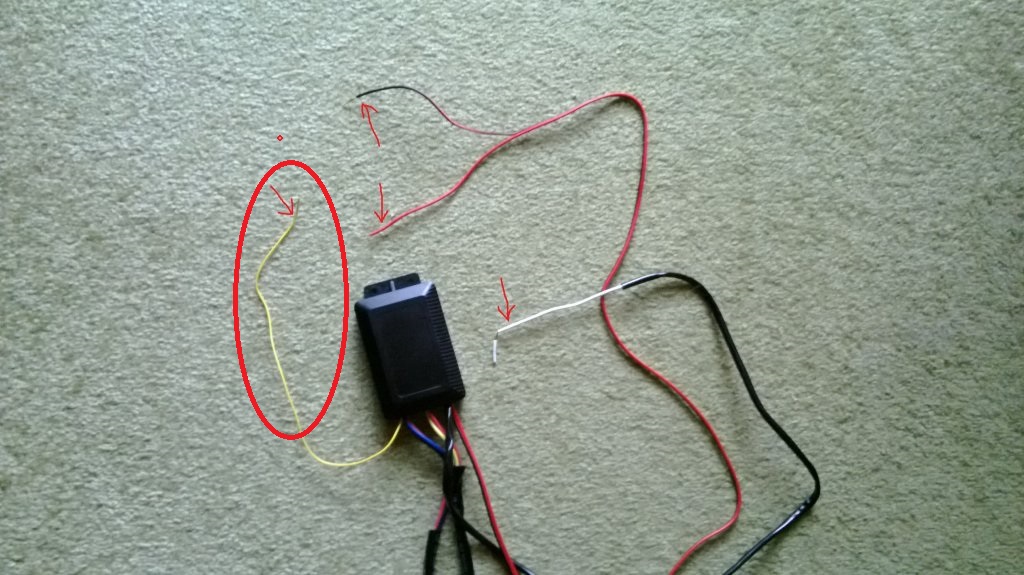

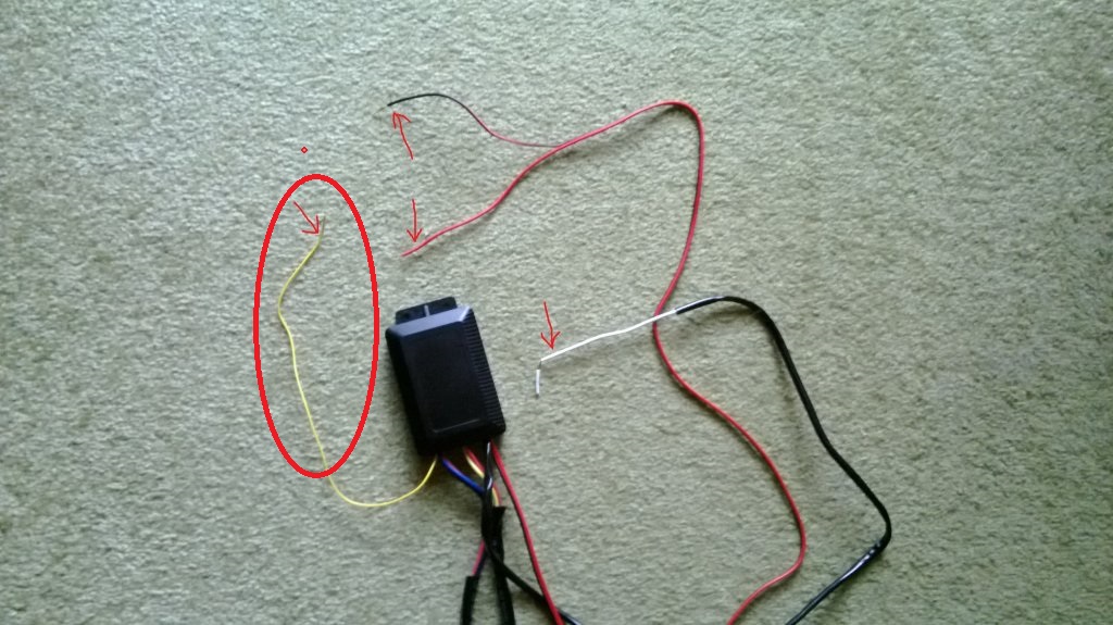

da wäre noch ein gelbes kurzes Kabel was nicht angeklemmt ist ,könnte das sein? Zur zeit ist das weisse am Standlicht angeschlossen.
OMG da muss ich wieder die funzel ausbauen vorn da hab ich voll bock drauf
Bevor du was machst:
Ich habe keine Ahnung! Ist ein Gedanke! Wenn es so wäre, könntest du das Blinken ja evtl per (verstecktem) Schalter im Innenraum ansteuern... natürlich nur für Showzwecke. Wäre ja gemein damit die linke Spur auf der BAB zu räumen
