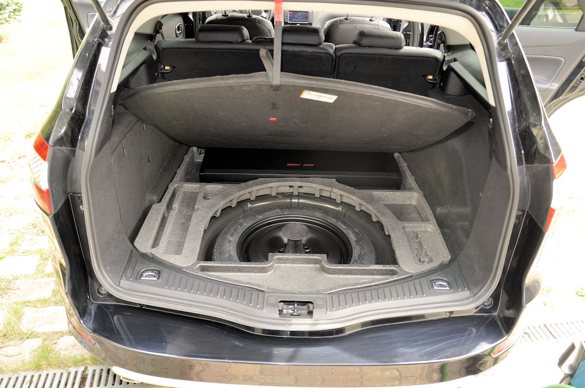

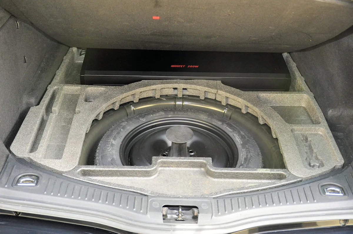

@Viper.MK
Hast du deinen Supwoofer schon eingebaut? Schreibe doch mal deine Erfahrungen. Lohnt sich die Nachrüstung? Oder reicht es erstmal die Türen zu dämmen?
