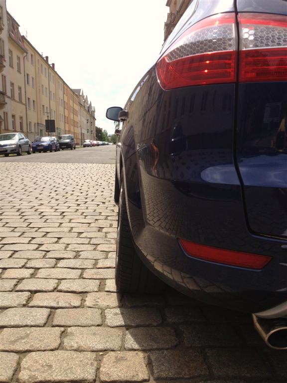

  • So, und drauf sind sie! 4 x 20mm Spurverbreiterung von H&R! TÜV Termin hab ich am Dienstag!
    Bin sehr zufrieden mit den 20mm! So schließt die Felge mit dem Radkasten ab! Das Fahrverhalten (hätte ich nicht erwartet) ist richtig gut geworden! Jetzt liegt er wie ein Brett auf der Straße! Super gut!
    25mm währen auch drin gewesen, auch 30mm, aber das muss nicht sein! 20mm reicht vollkommen!
    Hier mal ein schnelles Bild mit dem Handy, weite Bilder bald auf meiner Facebook-Seite !
    XL Gruß aus DD.
