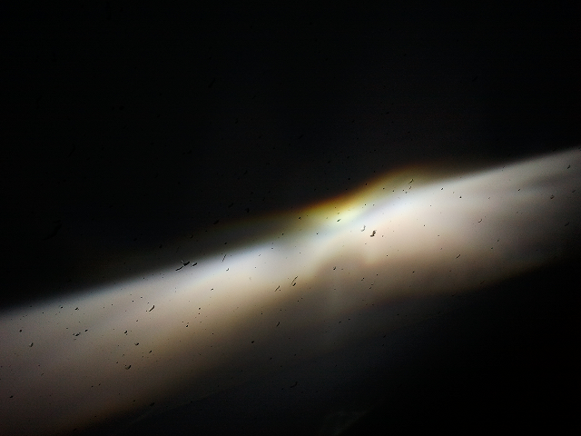

ich hole das ganze mal wieder hoch... nicht direkt wegen den benannten Brennern sonder wegen dem Lichtkegel. Bei mir ist auch in der Mitte eine Unterbrechung. Wenn ich es in Worten beschreiben würde würde ich sagen auf eine geraden Linie kommt einfach ein Halbkreis nach unten in welchem "kein" Licht ist.

Ich hebe dieses Thema nochmal hervor. Das beschriebene Problem ist bei mir nach wechseln beider Scheinwerfer, Vorschaltgeràte und Brenner noch immer. In der Mitte eine dunkle Stelle. Gibt nun dafür eine Lösung?

Vielleicht stehen die Scheinwerfer zu tief.
Sieht es so aus, wie auf dem Bild, nur tiefer?

Bei mir war das jetzt nach dem letzen Wechsel auch. Ursache: Das rechte Leuchtmittel saß nicht richtig in seinem Blechrahmen, mit dem es an den Schweinwerfer mit den beiden kleinen Kreuzschlitzschrauben befestigt wird. Einmal nachgedrückt, danach saß es richtig und alles ok.

Edit: mir kommt aber eine Idee zur Ursache.
Im Scheinwerfer direkt neben der Klappe für das Abblendlicht gibt es eine 2. Klappe, die manuell betätigt werden kann. Die ist für das Umstellen von Rechts- auf Links-Verkehr gedacht.
Als ich meine Brenner gewechselt habe, ist mir aufgefallen, dass man diese schnell auch unbewußt verstellen kann.
Kontrolliere mal diese Klappen. -

Wie schon im Octaviaforum gesagt, schau mal nach den Blechen, die an den Leuchtmitteln sind. Die müssen richtig eingerastet sein...
