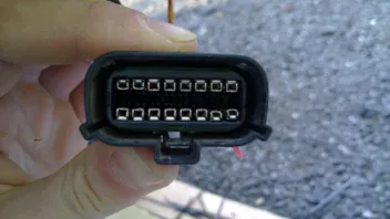

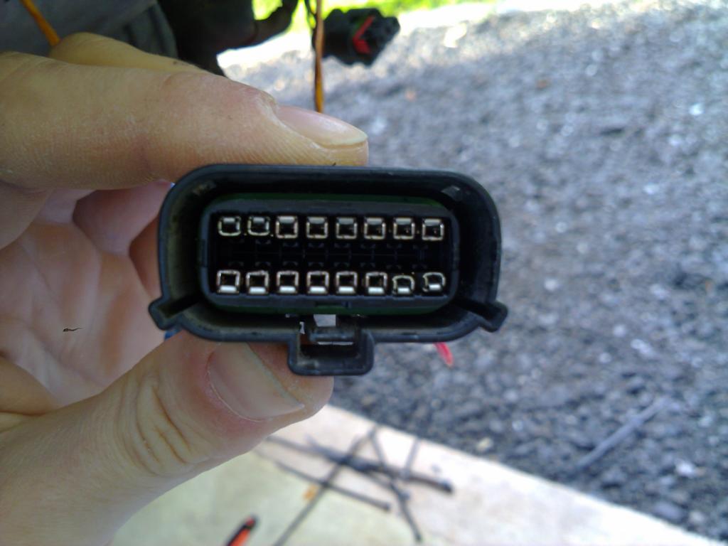

    btw: hast du die Teilenummer bzw. RS Nummer von den Terminatoren (Stiften in den Stecker) vom Stecker an dem auch die PDC mit dran ist?
    (Unter der Heckschürze Beifahrerseite)
    Oder hast du schnellverbinder auf der anderen Steckerseite verwendet?

    Was die Terminal angeht, hab ich da nur die "Crimp-Buchse 2,5mm2 Sicma-3 (6737856)" als 100er Packet gefunden.
    Gibt´s die auch in kleineren Mengen oder hast du welche Über?
    und noch was: Vergiss die Verriegelung.
    Die Stecker und Verriegelungen sind heute gekommen.
    Jedoch sind die Verriegelungen für einen 24pol. Stecker und nicht für den gesuchten.
    Bei RS steht aber das Sie passen soll.
    Es wird aber keine benötigt, da der Stecker ja vorne zusammengedrückt wird um zu verriegeln.

    die verriegelung ist doch im stecker integriert. terminal reinschieben und dann mit dem vorderen stück des steckers verriegeln. sitzen bombenfest.
    du nase, das hab ich dir doch schon gesagt!!! :rolleyes: bissel vertrauen musste schon haben.
    der ffh hat nochmal angerufen, soll wieder gehen. also morgen früh wieder hin, hoffe diesmal mit positivem ergebnis.
    habe die 6377935 genommen, passen in den antennenstecker, für den kfz-seitigen, sind die etwas zu klein, aber es geht. zur not hab ich bei "deytrade" die passenden gekauft ( original delphi). kann die sonst nochmals umbauen, wenn der kontakt schlecht sein sollte.

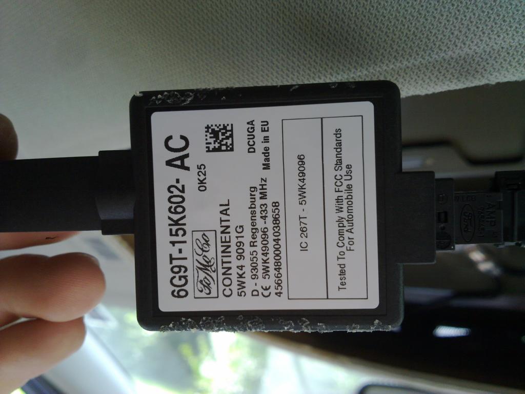

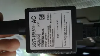

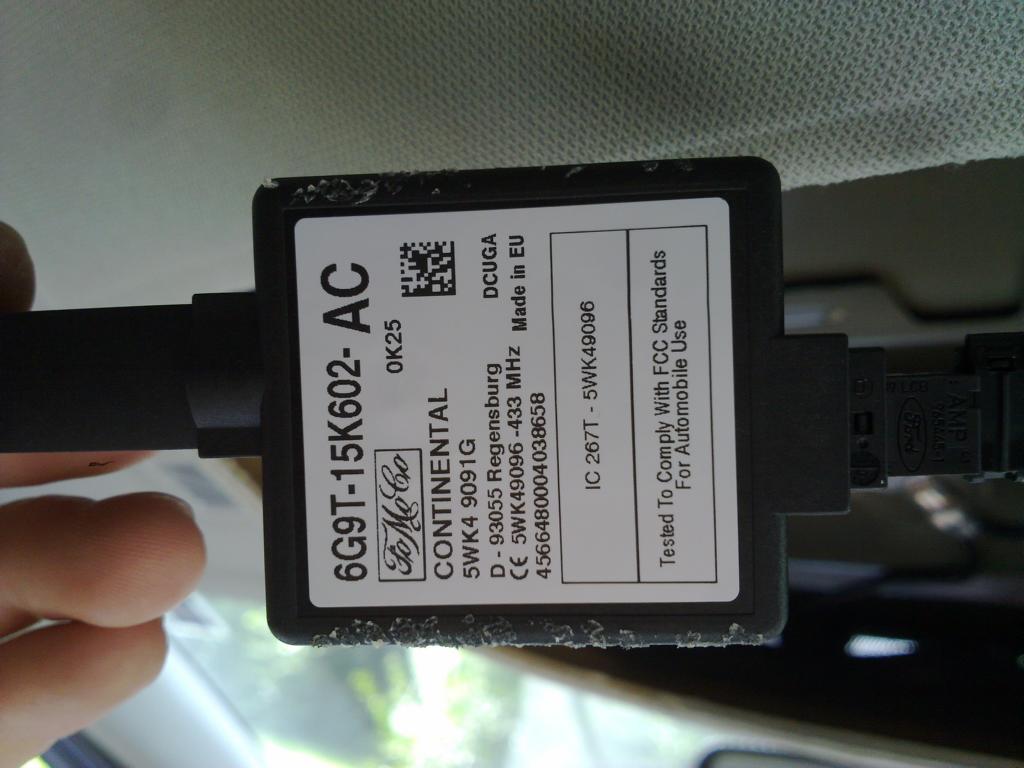

  • Zitat von DeltaF: "ist den die antenne an himmel die richtige?" ---------------------------------------------- Ja, das muss die Richtige sein. Die TPMS-Sensoren sind auch von Conti und 433MHz stimmt auch.
  • Zitat von DeltaF: "nein, sind siemens / vdo. hab die antenne auch mit siemens/vdo und anderer nummer schon gesehen." ------------------------------------------------ Siemens VDO gibt es nicht mehr, wurde vor Jahren von Siemens an Conti verkauft. Es ist also nur ein neuer Name drauf, die Herkunft ist die selbe.

  • Siemens VDO gibt es nicht mehr, wurde vor Jahren von Siemens an Conti verkauft.
    alles klar, wusste ich nicht.
