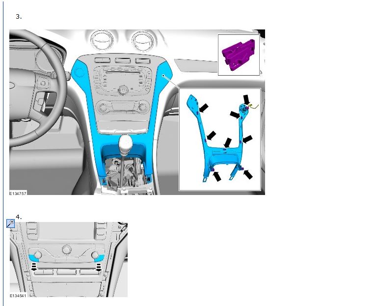

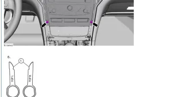

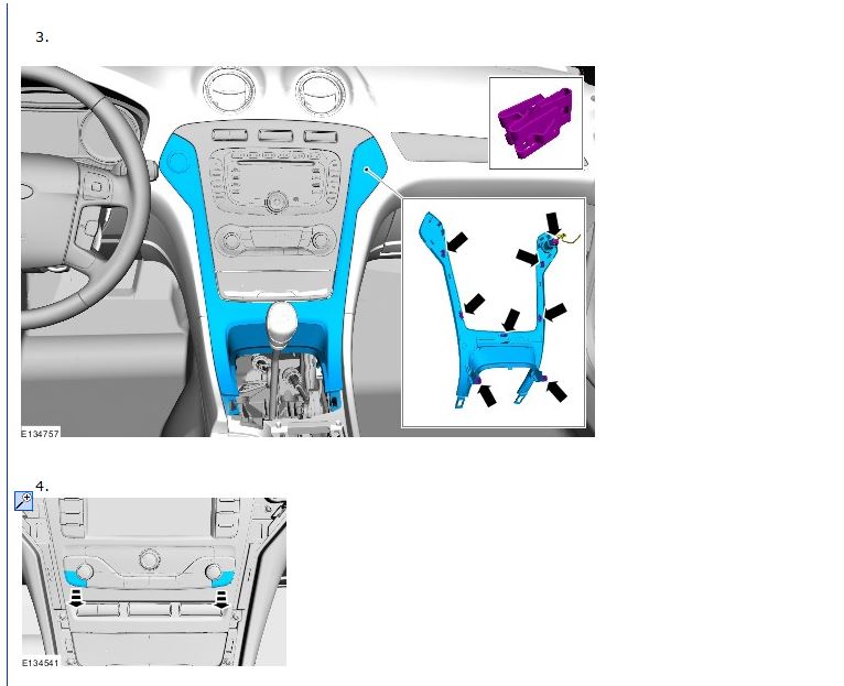

    gibt es irgend einen Trick, die Kappen links und rechts unten abzubekommen oder einfach vorsichtig mit irgendwas raushebeln? ?(

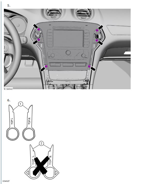

    Habe die Haken oben auf beiden Seiten schon drin, sind auch eingerastet, bekomme sie allerdings auch nicht wieder raus :S
  • Das ist gut, Sonntag wollte ich nämlich eigendlich mit nem Kollegen nen bisschen schrauben, aber ich konnte es nicht mehr abwarten und habe die Haken oben schon mal reingeschoben :D
    Kannst du mir den evt. hier schon mal einen kleinen Tipp geben? :)

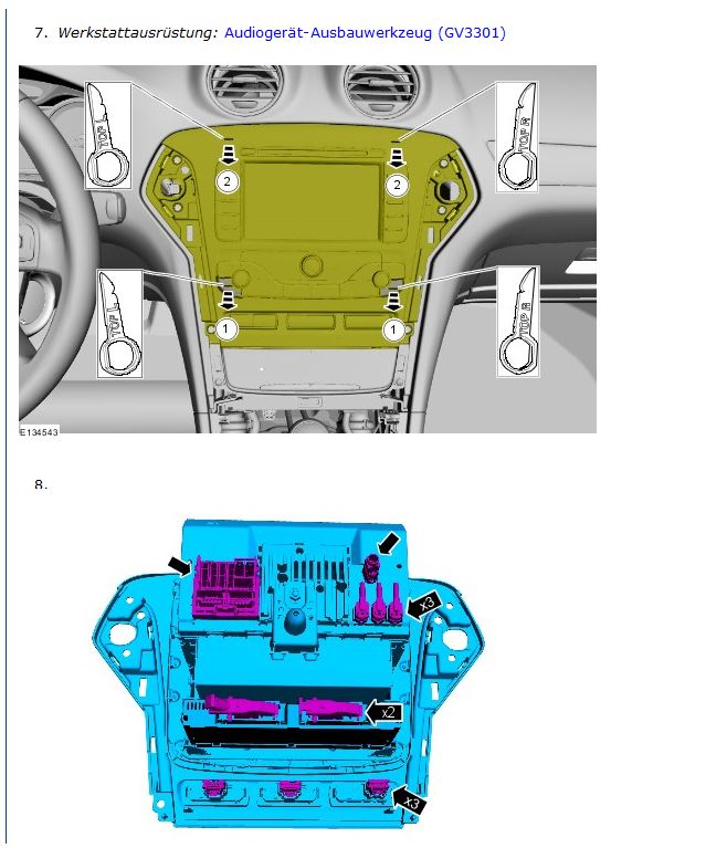

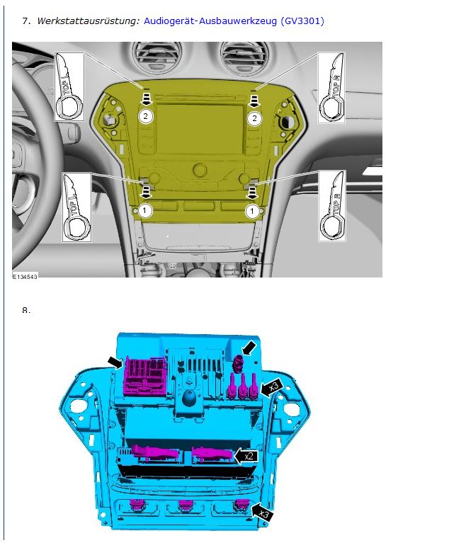

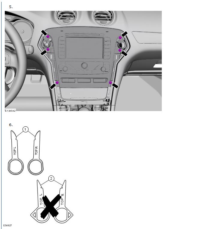

  • Wenn du die Haken oben schon drin hast bekommst die eigentlich nicht mehr raus :thumbup: die kannst du erst raus ziehen wenn du das Radio draußen hast.
    Bei den beiden untersten blenden gehst du am besten ist irgendein Plastikstück was flach ist dahinter und hebelst die vorsichtig raus. Ich habe es z.B. mit nem Stromprüfer gemacht, ist ganz easy.
    Dann schon mal viel Spaß beim Schrauben ;)

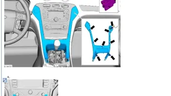

  • Die kleinen Kappen unten rechts links gehen doch mit dem Fingernagel ab. Die sind doch nur ganz leicht drinn. Dann die Hagen richtig rein und mit einem Ruck das Teil raus. Hast du auch alle Torx entfernt?
  • die Torx habe ich noch nicht alle raus... das sieht bei mir im auto aber auch anders aus, als in der anleitung von flashman, ich habe diese kleinen dreieckigen Blenden garnicht, bei ist das von oben bis nach unten ein in wagenfarbe lackiertes stück. bin aber auch gerdae auf der arbeit, werde heute nachmittag mal ein bild posten ;)
    aber trotzdem schonmal :dankeschild: für euer unterstützung :)

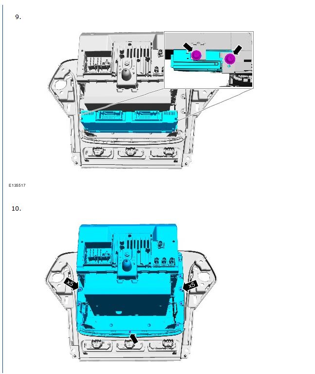

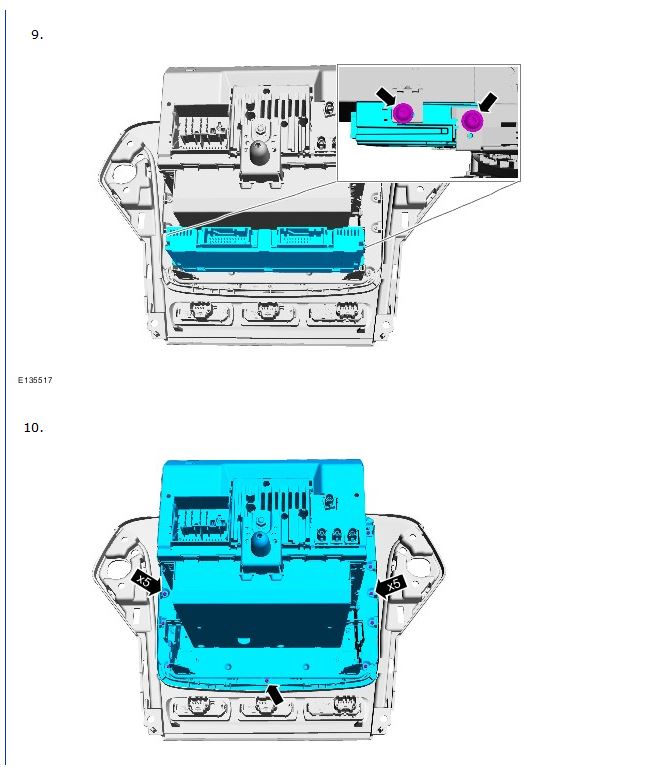

  • Riiiiiiichtig! Du hast den Facelift! Ist das selbe, Verkleidung runter, Plastikclips unter den Temp.Reglern ab, alle Torx lösen um das Navi und die Entriegler richtig tief rein und dann raus damit!

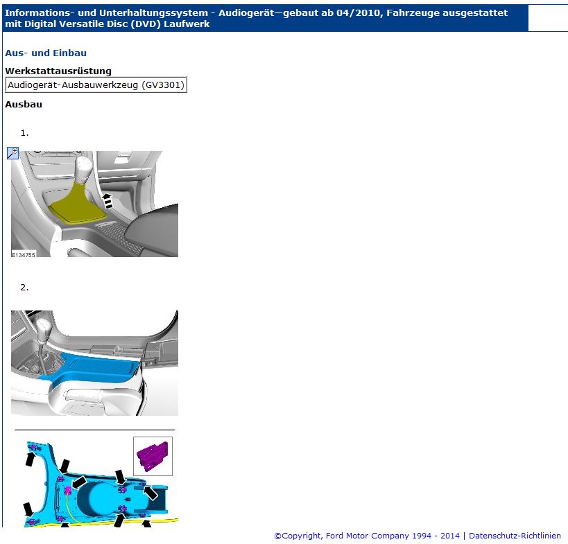

  • Sooo... Dank flashman's Anleitung hat alles wunderbar geklappt, Verkleidung ab, schrauben raus, radio raus :) aber trotz Facelift leider kein grüner Fakra für ne Rückfahrkamera vorhanden :thumbdown:
