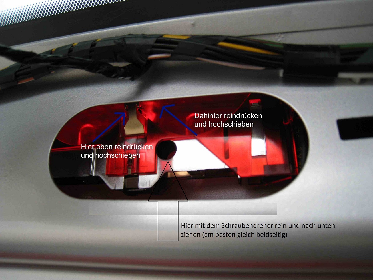

Super bebilderte Beschreibung.

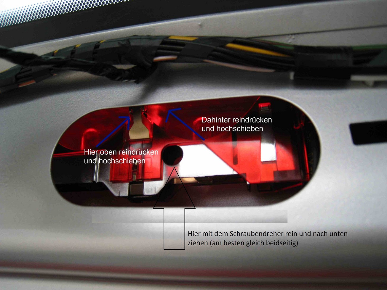

Die Spangen, die die Bremsleuchte halten, lassen sich aber auch einfacher lösen. Man muss nur die komplette silberne Halterung für die Leuchtmittel (ein anderer Begriff fällt mir gerade nicht ein) entriegeln. Mit einem Schraubendreher einfach in das runde Loch neben der Spange rein und dann nach unten ziehen. @ AK-Shadow: Ich habe es mal in Dein Bild reingezeichnet
Dadurch werden die Spangen entspannt und die Leuchte lässt sich nun sehr einfach entnehmen.
ANLEITUNG : 3te Bremsleuchte ausbauen Turnier (inkl. Bilder)

Schön... Danke für die Info...
Hab es so gemacht und beschrieben wie die das bei Ford auch gemacht haben... Na die haben ja Kenne...

Bei mir sind die Spangen jeweils außen befestigt, bzw eine war schon abgefallen. Das sieht sozusagen alles ein wenig anders aus, bzw hällt auch nicht richtig. Also es wackelt die komplette Leuchte in der Karosse.
Danke für die Anleitung , hat hervorragend geklappt. Besonders die Info mit den beiden Löchern....
