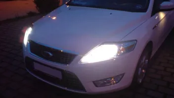

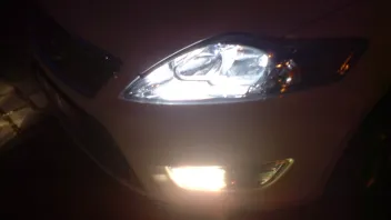

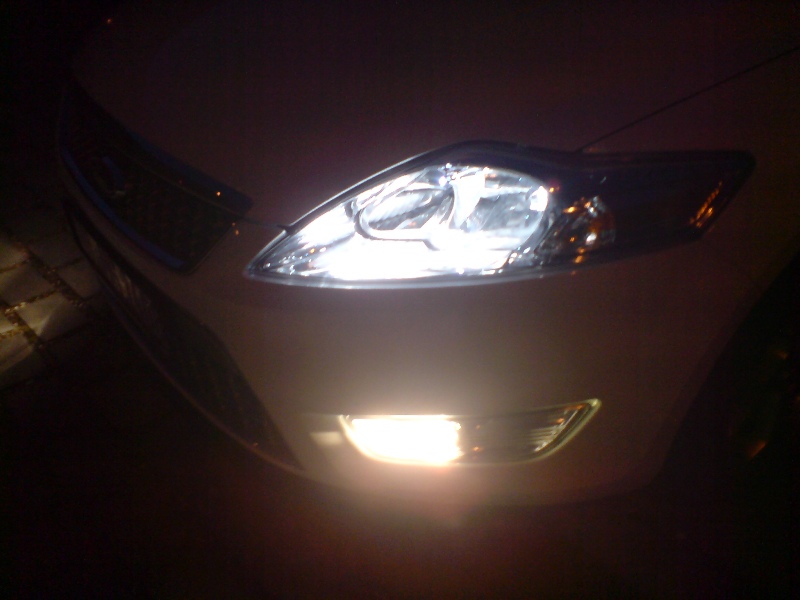

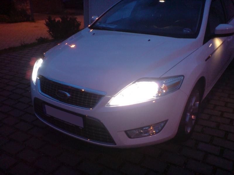

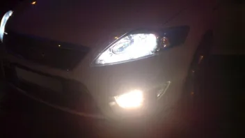

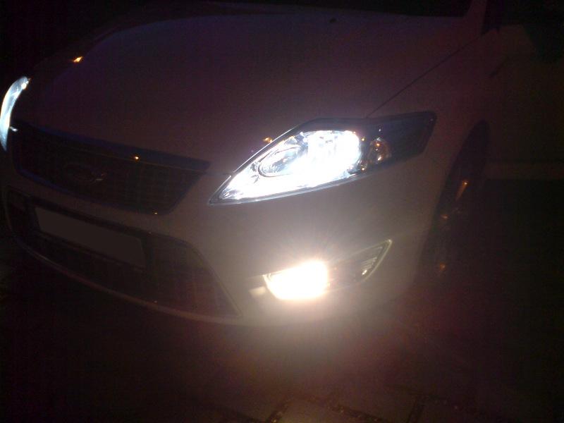

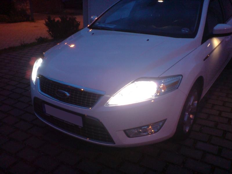

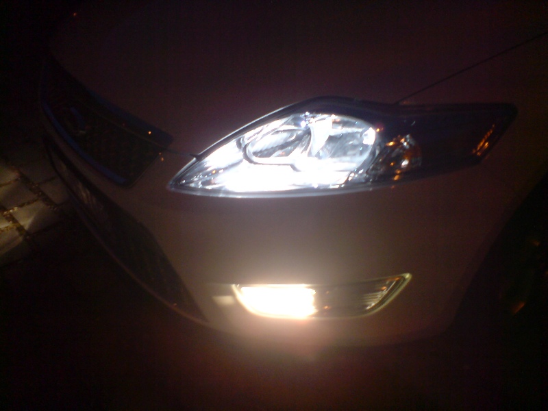

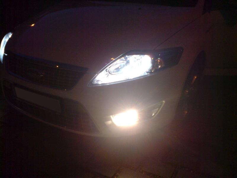

  • Hab die Nightbreaker drinne und bin begeister. Und was die "weißen" Ebay Sachen angeht würde ich mal auf MTEC tippen. Die Dinger sind echt weiß und zugelassen. Problem war nur das du auf nasser Fahrbahn quasi BLIND fährst. Da kannste das Licht auch aus lassen. Hatte sie nen Monat verbaut und sind dann auch wieder raus geflogen. Da ich durch meinen Schichtdienst zu allen möglichen Zeiten fahre. Optisch waren die der Renner muss ich zugeben. Hab ma ein paar Bilder angehängt in den Neblern hab ich die Nightbreaker drinne als vergleich.
    Bin jetzt auch wieder zu den Osram zurück und musste bisher nur einmal eine Defekte austauschen. Muss aber dazu sagen das ich mir das FORD-Tagfahrlicht (Also Ablendlicht vorne dauerhaft an) einprogramieren lassen habe.
    Gruß Tai
