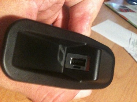

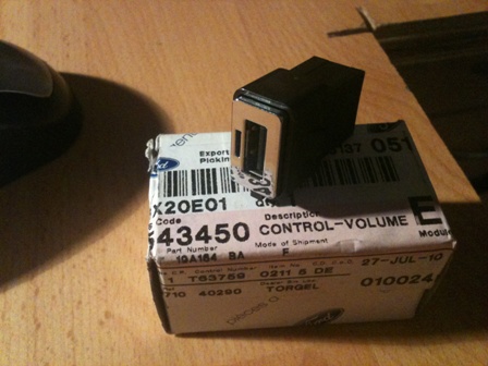

    Habe endlich ein Bluetooth USB Modul(8M5T-19C112-BS) bekommen.
    Nur leider gibts da ein Problem.Und zwar habe ich das zugehörige Kabel(AV4T-14D202 AB) dabei.

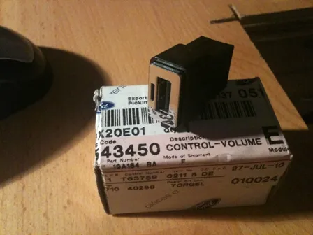

    War vor kurzen beim FFH und habe mir die Blende fürs Handschuhfach und diese USB Steckdose(01543450) bestellt.
    Als Ich dann alles zuhause hatte,fiel mir auf das das Kabel nicht in diese USB Steckdose passt.Also das Ende das in das USB Modul geht, ist mini USB oder so.Das andere Ende auch.DIe USB Steckdose aber , hat so einen breiten anschluss.
    War am Freitag beim FFH und wollte ne passende Steckdose besorgen, nur leider konnte der Verkäufer mir nicht wirklich weitehelfen.
    Könnt ihr mir da evtl weiter helfen.Bin mit meinem Latein am Ende.Suche die Bestell bzw Artikel NR von dieser USB Steckdose

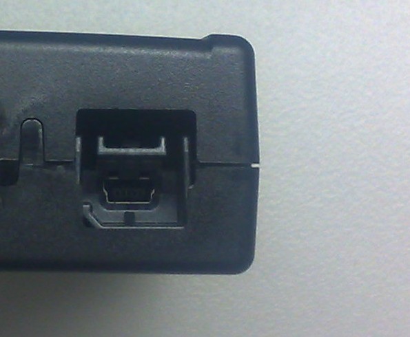

  • das ist der "normale" USB anschluss, der dann im Hanschuhfach zugänglich ist.

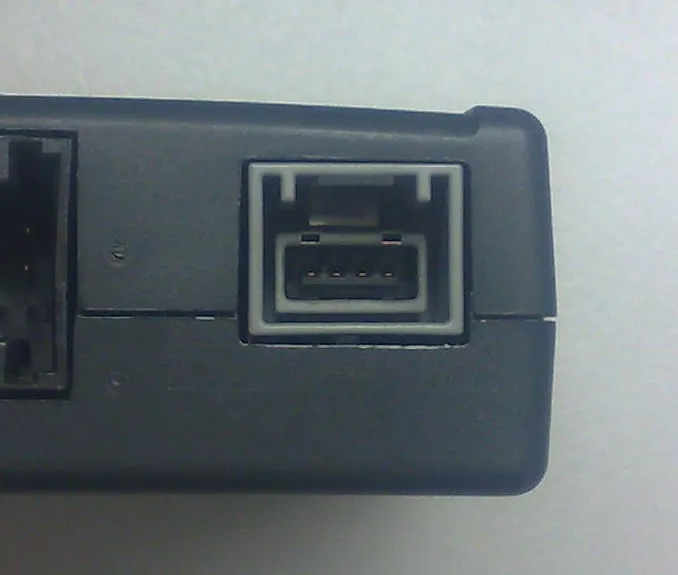

    Ich denker er meint den Anschluss an der Sound&Connect Box. da gibt es 2 Versionen.
    Die alte Version hat eine "Spezielle" Buchse und die neue Version eine normalen Mini-USB.

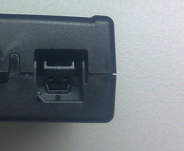

  • Hier die Bilder dazu:
    Die alte Buchse an der Box:
    Die neue Mini-USB-Buchse an der Box.
    In die Mini-USB-Buchse passt eine normaler Mini-USB-Stecker. Ab Werk gibt es aber den Stecker auch mit einer Verriegelung, damit sich der Stecker nicht lockern kann.
    Gruß,
    remp

    Hi
    jap genau
    Ich habe die neue version.
    beide enden vom Kabel haben diesen mini usb anschluss.
    Da Ich diese 1543450 Buchse habe, passt das KAbel da net rein
    Deshalb suche ich diese Buchse mit dem mini USB anschluss
  • Deshalb suche ich diese Buchse mit dem mini USB anschluss
    Die Artikelnummer lautet 1679671. Kostete bei meinem FFH 2,32 €
    Habe sie bei mir nach dem Tausch des Modules auch wechseln müssen. Die passt dann aber auch in die alte USB-Blende im Handschuhfach.
