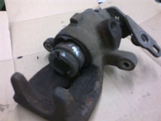

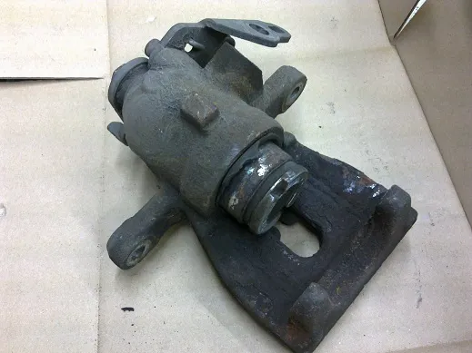

    Jedenfalls hab ich mein Auto heut wieder zurück bekommen. Zunächst wollten die nur die Bremsscheiben und -Backen austauschen. Dann kam der Anruf dass es jetzt doch nen Tag länger dauert weil ein Bremssattel ausgetauscht werden muss.
    Austausch von Bremsscheiben und Backen wurden mit 400 € angesetzt
    Jetzt haben wir ne Rechnung über alles von 680 €...
    Anbei mal zwei Bildchen von dem Bremssattel. So richtig ordentlich sehen die nun wirklich nicht mehr aus:

  • Also nachdem bei mir das Kind in den Brunnen gefallen war, konnte man am Sattel ganz deutlich sehen, wie diese Manschette an einer Seite aufgerissen war und dadurch Dreck da rein gekommen ist, der verhindert hat, dass er sich wieder öffnet.
