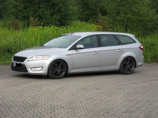

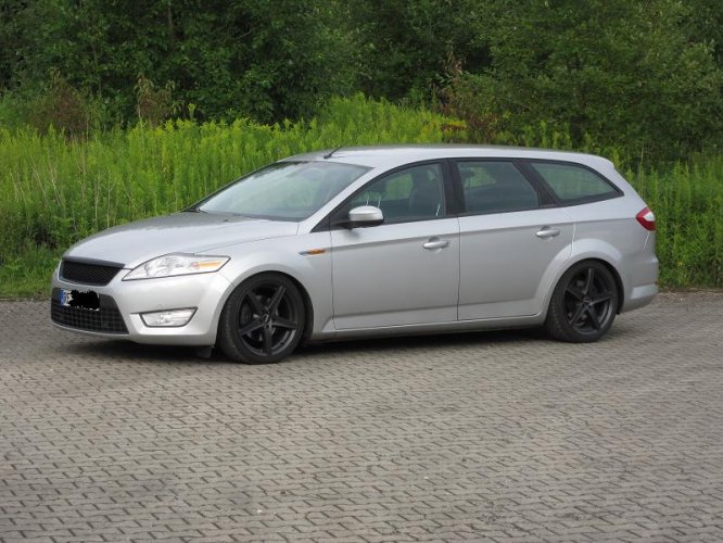

kann denn jemand mal ein Bild posten von dem eingebauten KSport, wie weit er sein Auto runter gedreht hat ? Wenn das FW bis 90mm geht...dann klingt das auch für mich intressant
guck mal beim Tobi .. der hat das K-Sport verbaut und fährt es auch denke schon sehr an der Grenze..mehr geht immer, aber zu welchem Preis?
Enrico -
Grenze?! Für die Saison 2013 steht aufm Plan, noch um ein paar Gewindegänge zu reduzieren
Restgewinde ist noch etwas vorhanden.Ich kann das K-Sport absolut empfehlen, richtig geiles Fahrwerk!
Lol, ich weiß doch das du noch nicht auf Anschlag bist, deswegen hab ich ja auch geschrieben "mehr geht immer" .. aber wie auch gesagt zu welchem Preis? Ich weiß nicht, wie fährt sich das K-Sport bei der tiefe?
Absolut traumhaft, wie bei jeder Höhe, da ja durch die Höhenverstellung die Federcharakteristik nicht angetastet wird.
