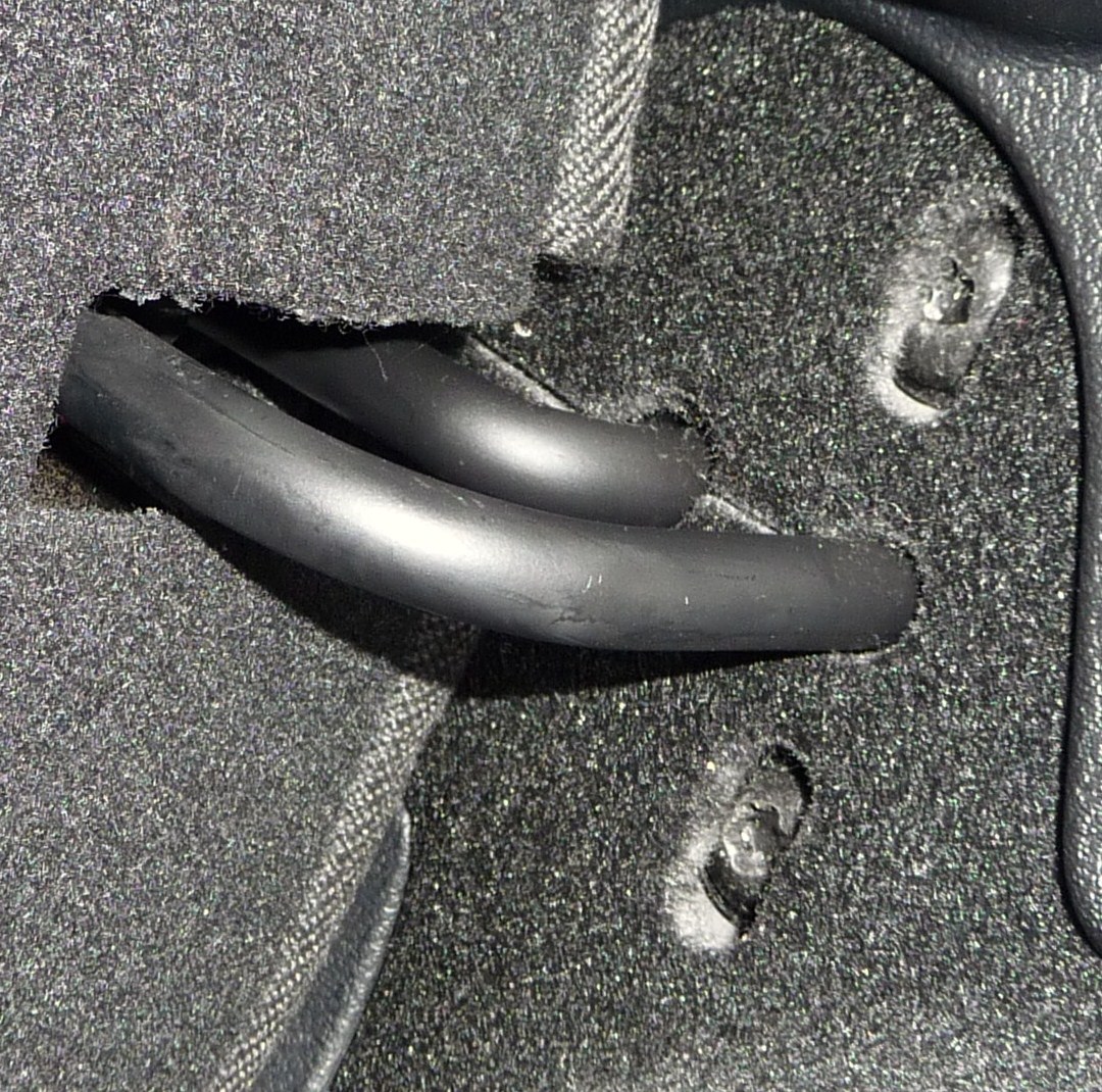

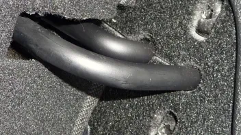

  • @Norbert: Na siehste, geht doch ! Aber der Lappen wird sich in kürzester Zeit durchscheuern und das Geklappere kommt dann wieder. Ich würde auch den Bügel etwas nach unten versetzen und dann ist Ruhe.

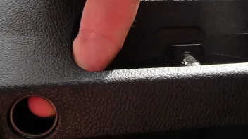

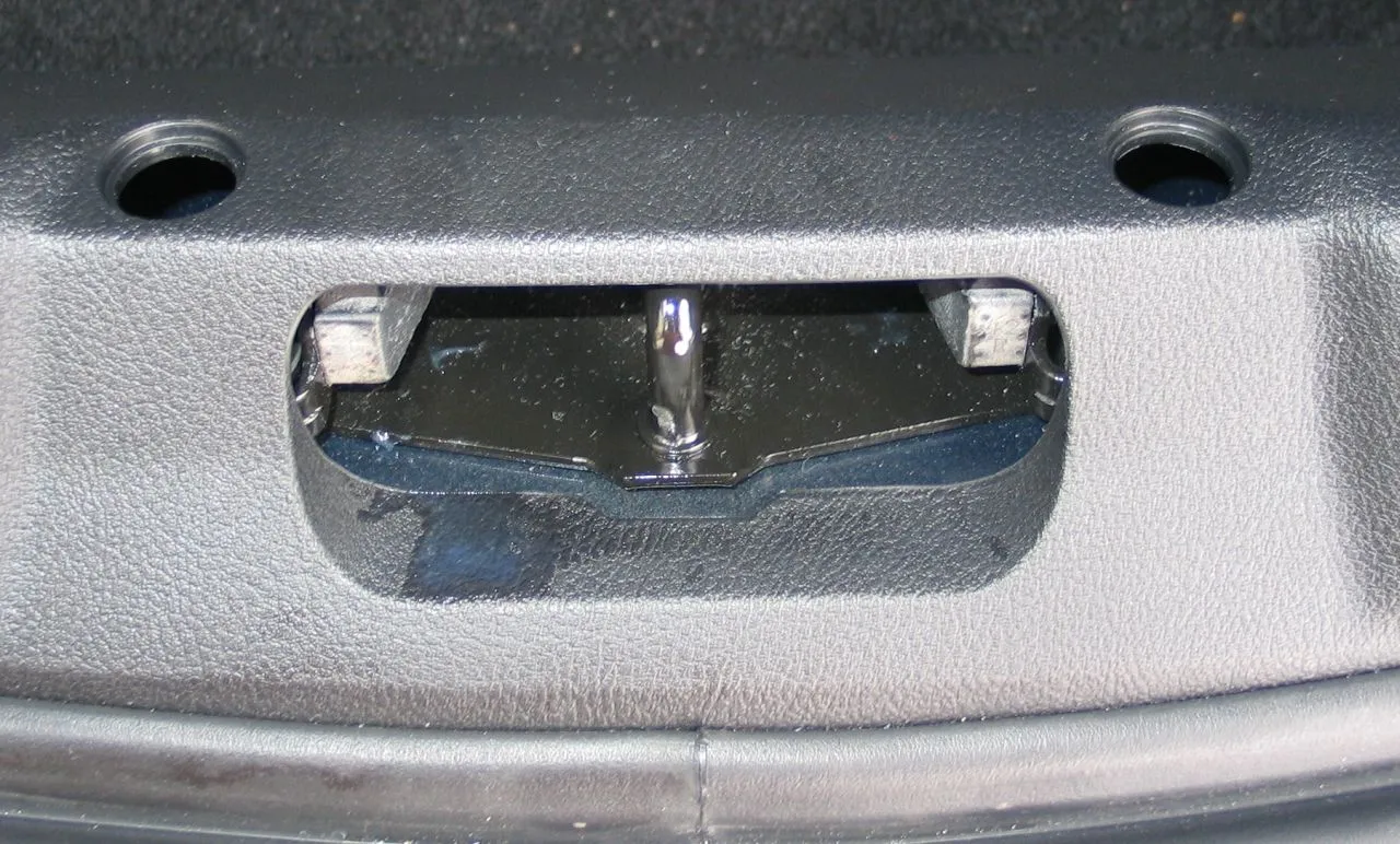

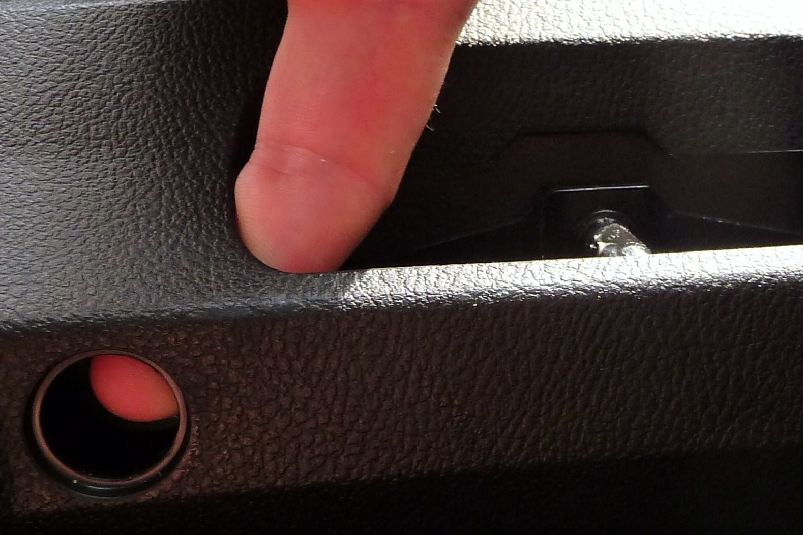

    @ Norbert: Also bei mir habe ich n[img]ur mit meinen Fingern beim Bügel vorbei die 2 kleinen Kappen raus gedrückt und dann mit dem Torx " 140 " ( steht bei mir auf dem Torx ) die Schrauben gelöst und den Bügel runter auf Anschlag gedrückt und dann wieder ca. 1 mm noch oben auf beiden Seiten geschoben und vorsichtig wieder fest gezogen.
    Das gleiche habe ich an der Rücksitzbank gemacht, weil die auch etwas locker gewesen ist und nun ist alles Fest !!! ;)

  • Tatsächlich habe ich da auch zwei "Kappen".
    Das blöde ist nur, das sind keine Kappen sondern Sollbruchstellen.
    Das heißt man hat danach zwei Löcher an dieser Stelle.
    Was könnte man denn da rein machen ??

  • Setz die Kappen einfach mit einem Tropfen Sekundenkleber wieder ein, dann kannst du sie bei Bedarf einfach wieder mit dem Schraubendreher raushebeln.
  • Norbert, bist Du Dir sicher das die Kappen eine Sollbruchstelle haben ?
    Kann ich mir gar nicht so vorstellen.
    Hast Du einmal mit Deinem Finger gefühlt an der Rückseite der Kappen ?
    PS. Meine halten auch wieder, in der Werkstatt machen sie auch nichts anderes....

  • Bin damit dem Finger auf die Schnelle nicht rein gekommen und von oben sah es so aus als wäre der Kreis und die Blende zusammen.
    Werde morgen Nachmittag mal schauen, muss mir dann vorher auch noch nen Torx holen.

  • Also, es sind doch Kappen zum rausnehmen.
    Endlich mal was was Ford richtig passgenau hinbekommen hat, die sehen aus wie eingegossen ;)
    Jetzt muss ich noch nen langen Torx besorgen ........

  • So, endlich einen Torxsatz gekauft, so Winkelteile wie es sie im allgemeinen als Inbusssatz gibt.
    http://www.amazon.de/gp/product/B000XJ4S7Y/ref=oss_product
    Lange Seite aufgesteckt ( Torx 40 ) und auf die kurze Seite einen 8er Rohrsteckschlüssel als Hebel.
    Beide Schrauben so weit gelöst das man den Bügel mit kräftiger Hand einen Millimeter nach unten drücken konnte und alles wieder angezogen.
    Klappern weg, Norbert zufrieden !!
