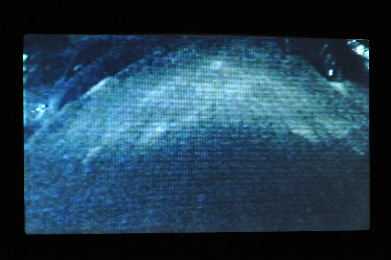

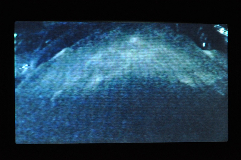

  • hallo zusammen,
    das bild der kamera ist im dunkeln fast schwarz. da ich öfter in völliger dunkelheit rückwärts fahre, habe ich verschiedene lösungen ausprobiert.
    problem ist zum einen der reflektor des rückfahrlichts, da dieser beim turnier oben offen ist und kein licht reflektiert. daher bleibt der bereich direkt hinter dem fahrzeug dunkel. zudem ist das leuchtmittel recht weit unten eingefasst.
    meine lösung ist eine helle led als ersatzleuchtmittel. diese ist etwas länger als die orioginallampen und daher näher an der scheibe und leuchtet somit weiter runter. zudem produziert das sehr weiße licht einen besseren kontrast im kamerabild als das gelbliche vorher.

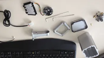

    mich stört das mit der Kamera auch. Wenn es dunkel ist kann ich beim Rückwärtsfahren nichts erkennen. Hat hier jemand ne Lösung? Ich denke dass die Kamera auf IR-Licht ansprechen würde. Weiss jemand ob es möglich ist mit dem Rücklicht (z. B. über zusätzliceh IR-LED) sowas zu realisieren oder am besten gleich zu kaufen?
