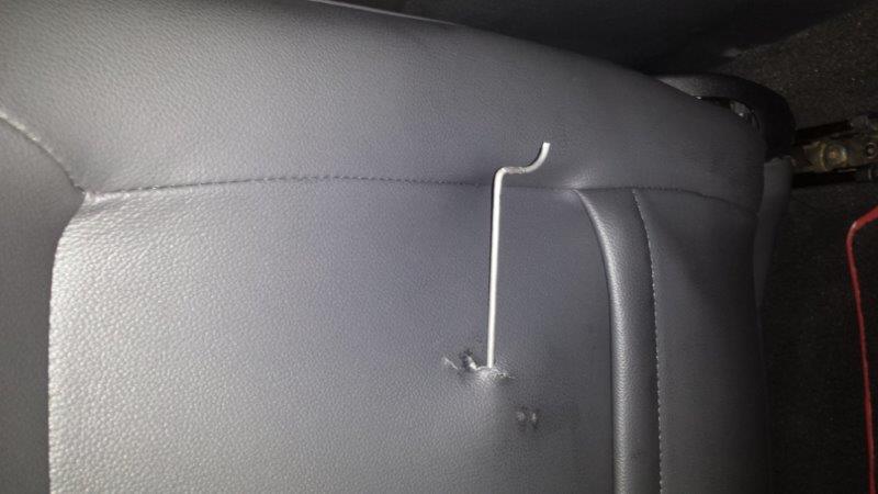

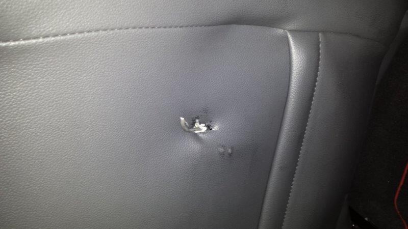

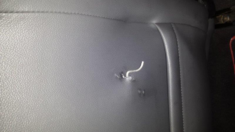

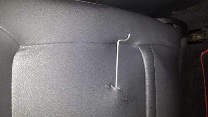

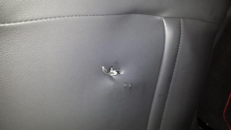

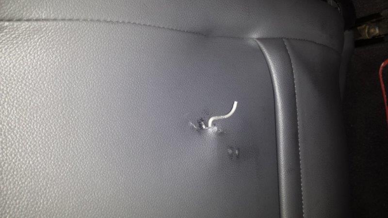

  • Hallo. Ich bin neu hier und bitte um eure Hilfe. Und zwar habe ich jetzt seit einer Woche einen Mondeo MK4 BJ. 2.2010 mit 168000 km und Titanium Ausstattung. In der Rückenlehne scheint eine Feder gebrochen zu sein und diese Sticht jetzt durch das Leder hinaus und das schlimmste ist jetzt das eben der Sitz an der Rückseite auch kaputt ist. Weiss jemand ob das auf Garantie durchgeht und wer bezahlt mir das Loch im Rücksitz? Habe ich da Chancen das mir das gezahlt wird,oder was meint ihr? Freue mich auf Antwort
  • Das ist das selbe Problem wie von dem Kollegen weiter oben beschrieben. :( Ich dachte das ist nur bei den Trend-Sitzen ein Problem, aber anscheinend auch beim Titanium. Bei meinem Sitz war das während der Garantie 2 mal gebrochen und dann hielt es bis Dezember 2013...... Nun wieder kaputt :thumbdown: . Und ich liege sicher nicht im Auto.
    Naja, da meiner dieses Jahr sowieso raus geht bezahl ich dafür keine 100,-€ mehr...
    Aber die Frage, ob es da vielleicht kostengünstig Federn einzeln gibt und ob man das dann selber reparieren kann würde mich auch sehr interessieren.
