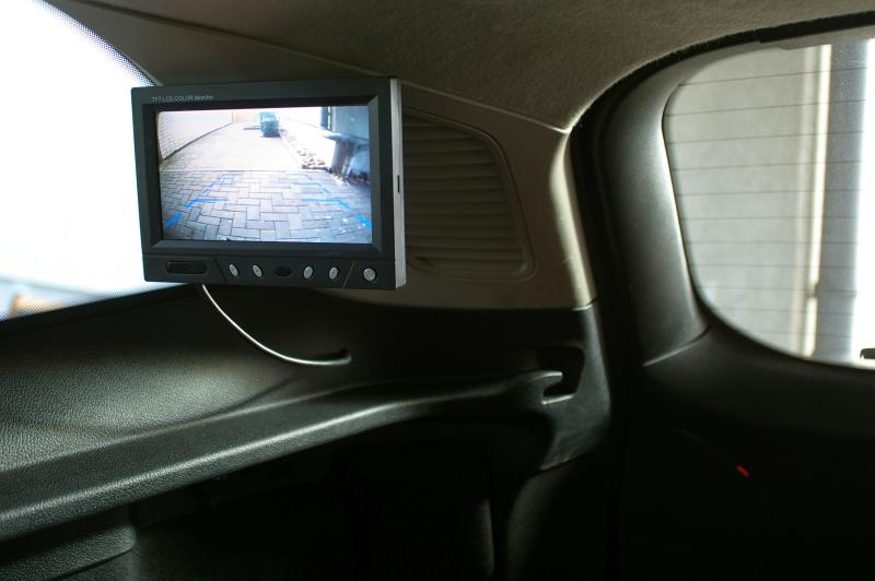

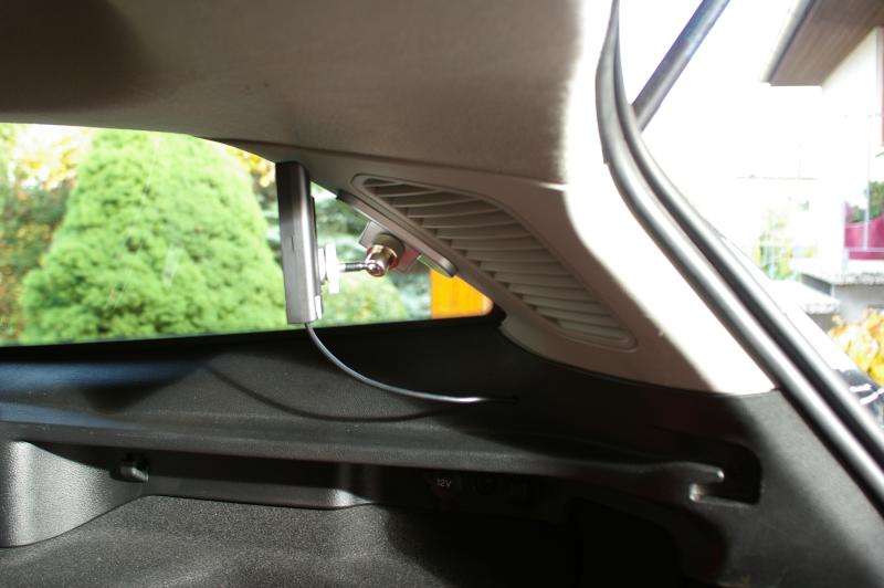

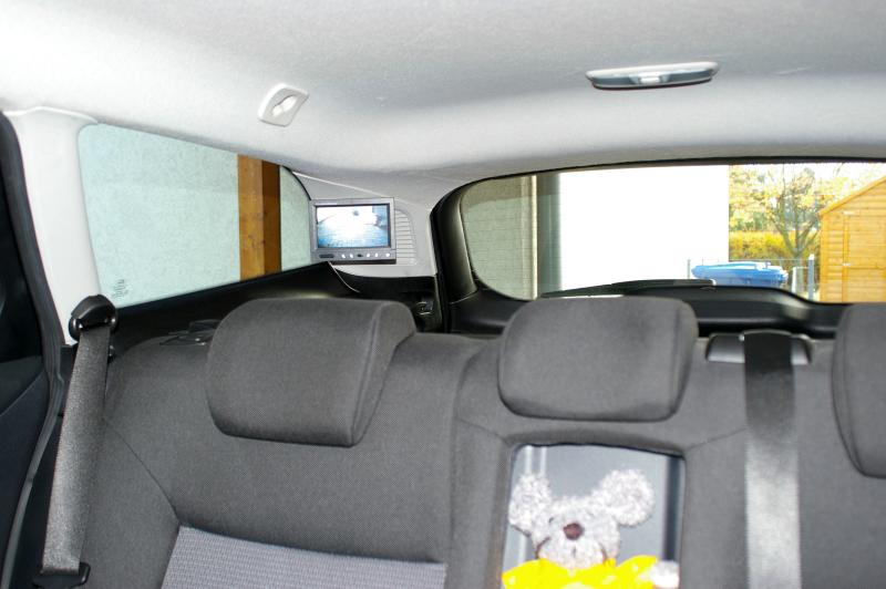

  • Nur mal so als Update:

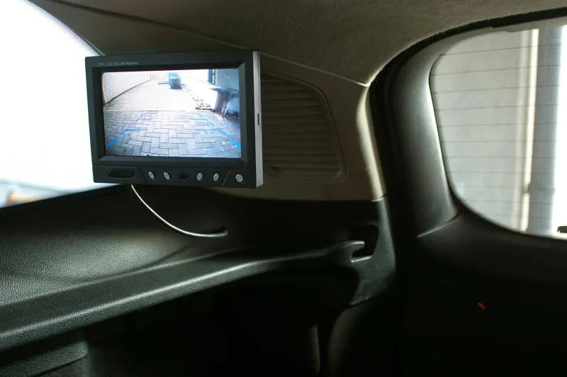

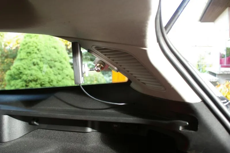

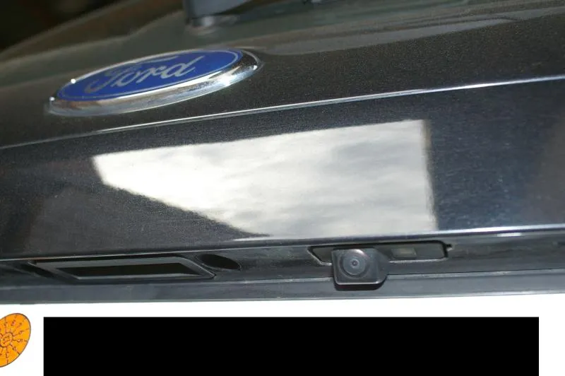

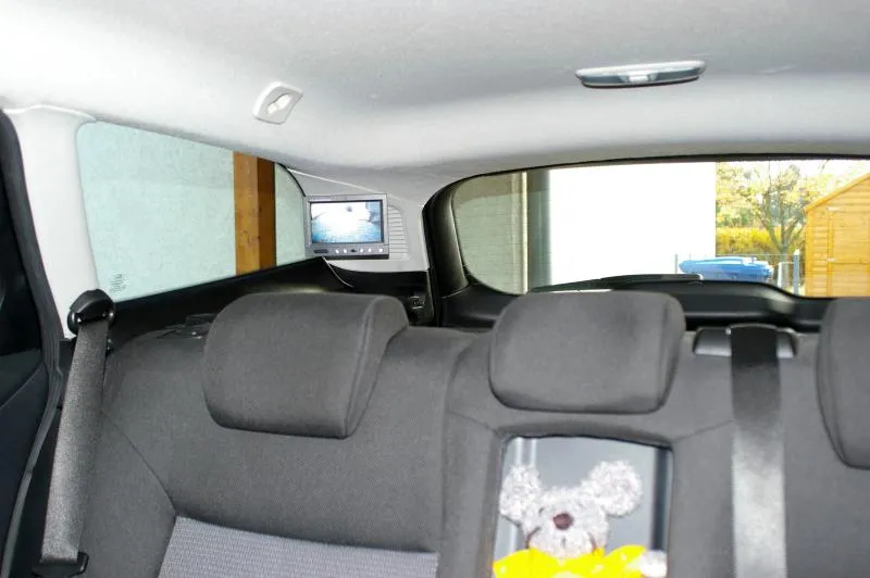

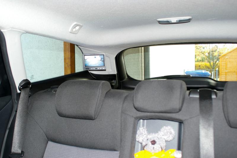

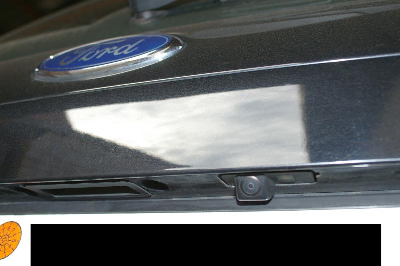

    Ich habe die Rückfahrkamera und den Monitor an der D-Säule jetzt verbaut.
    Habe einen 5-Zoll Monitor genommen. Den kann ich im Rückspiegel prima erkennen. Trotzdem stört er da in der hinteren Ecke der D-Säule nicht. Funktioniert bestens.
  • Na das schaut doch ganz nett aus...Spannung für die Kamera hast du aus dem hinteren Sicherungskasten oder direkt vom Rücklicht genommen?
    Armer Teddy da so eingequetscht in der hinteren Armlehne :D
  • Die Rückfahrscheinwerfer schalten nur ein Relais.
    Das Relais schaltet dann eine 12 Volt-Leitung, die ich von der im Laderaum vorhandenen Steckdose abgezweigt habe.
