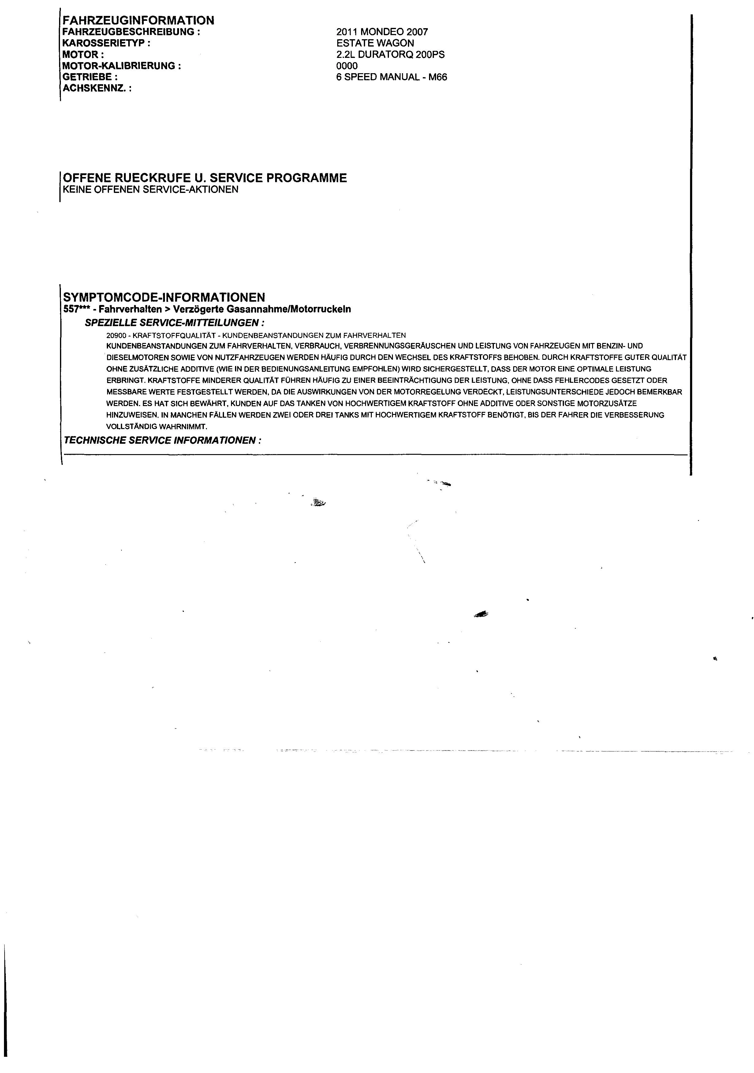

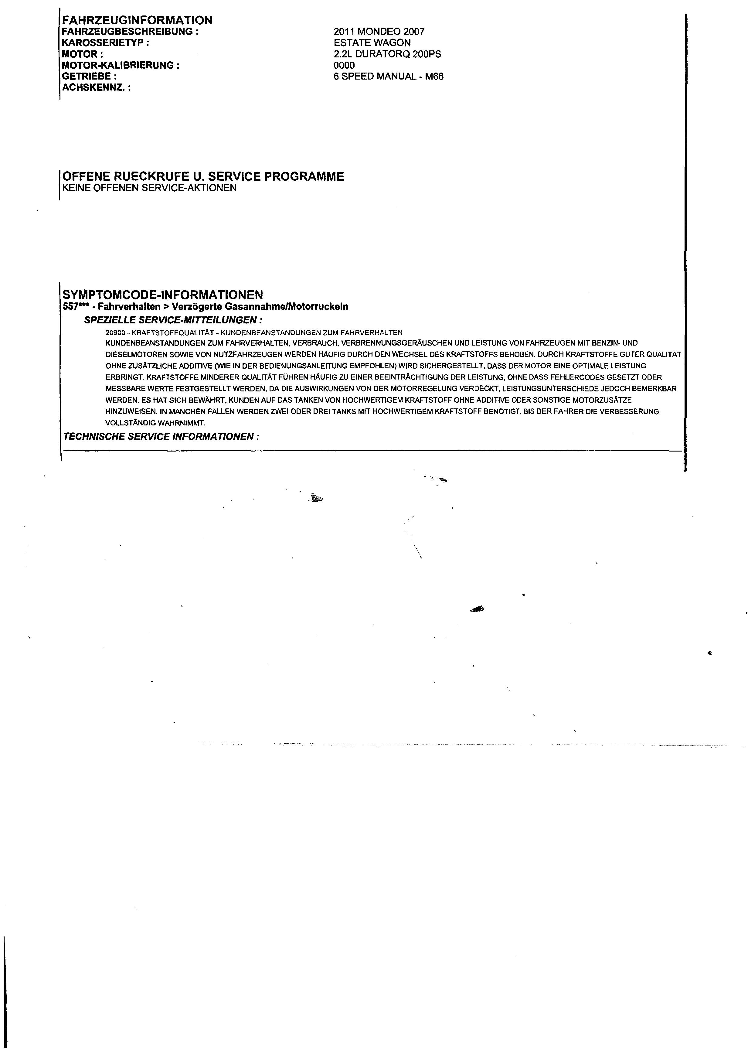

    aber da gab es eine andere interne Ford Info!
    Zitat Ford:
    das ganze ist etwas eingekürzt da Ford diese Daten nicht weitergeben darf!
    ich finde es aber eine frechheit!!!
  • Was ist daran eine Frecheit ;( ?
    Das ist das was den Kunden geraten wird wenn kein Fehler gefunden wird.
