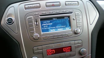

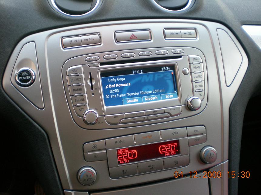

  • Also du müsstest dir erstmal klar sein was genau du willst. Nur ein Navi was sich leicht wechseln lässt oder sind dir zb Video Anschlüsse für ne Kamera usw wichtig. Wenn du nur dein Sony raushaben willst und was passendes mit Navigation suchst dann nimm das FX. Das ist Plug and play tauschbar, dh dein Sony raus und das FX rein, Kabel rann fertig. Annämlichkeiten wie Musik über SD Karte usw hast du dann auch. Wenn du auch ne Kamera und sowas willst brauchst du das NX, dazu musst du dann aber einiges umbauen. Die ganze Blende und der schacht muss getauscht werden, du brauchst dann auch ne andere Klimasteuerung glaube ich usw.
    Wenn du ein FX nimmst musst du gebraucht so ca 350-500 rechnen denke ich. Umbau ist leicht und hier im Forum schon beschrieben. ABER pass auf das eins nimmst was für den Mondeo ist, es gibt auch ein FX fürn Focus aber da haut glaube ich die Tastenbeleuchtung dann nicht hin.
    FX umbau sieht dann so wie auf dem Bild aus unten. Das ist mein FX, hatte vorher auch das Sony drin.
