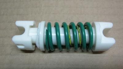

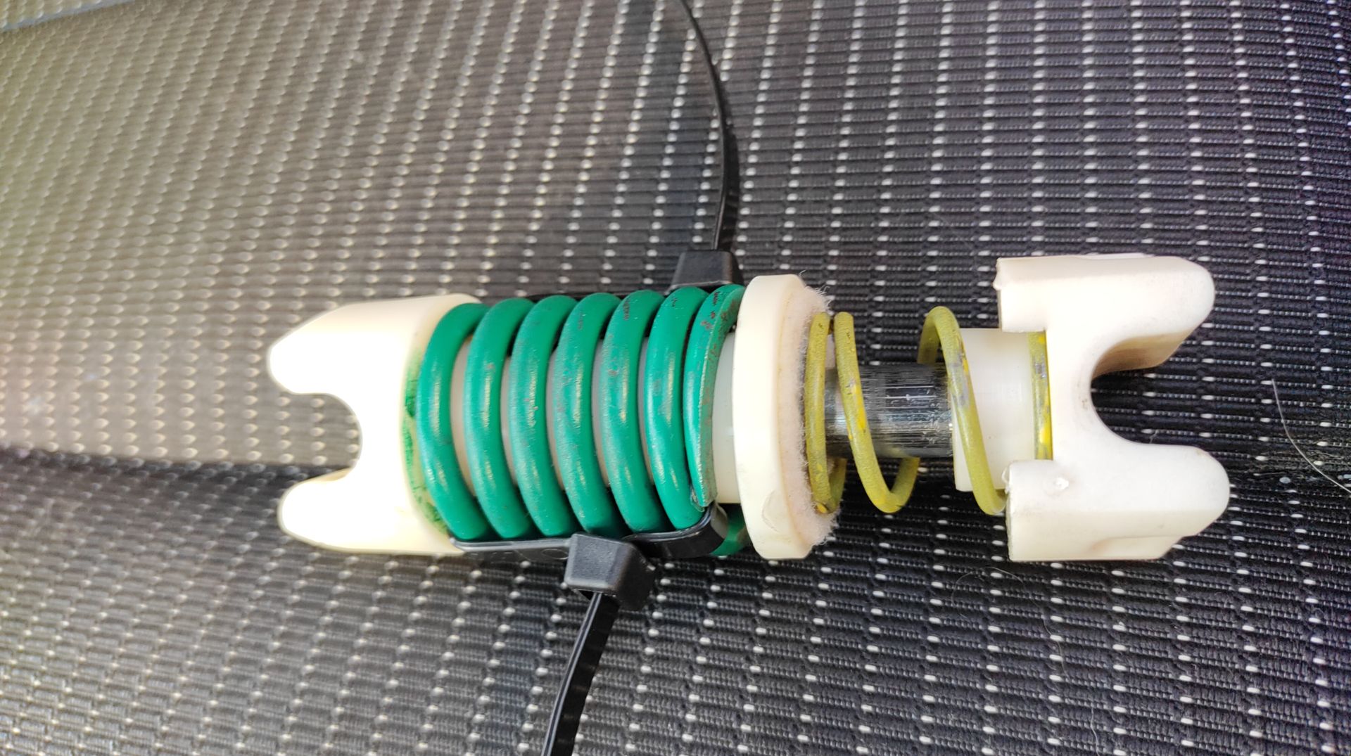

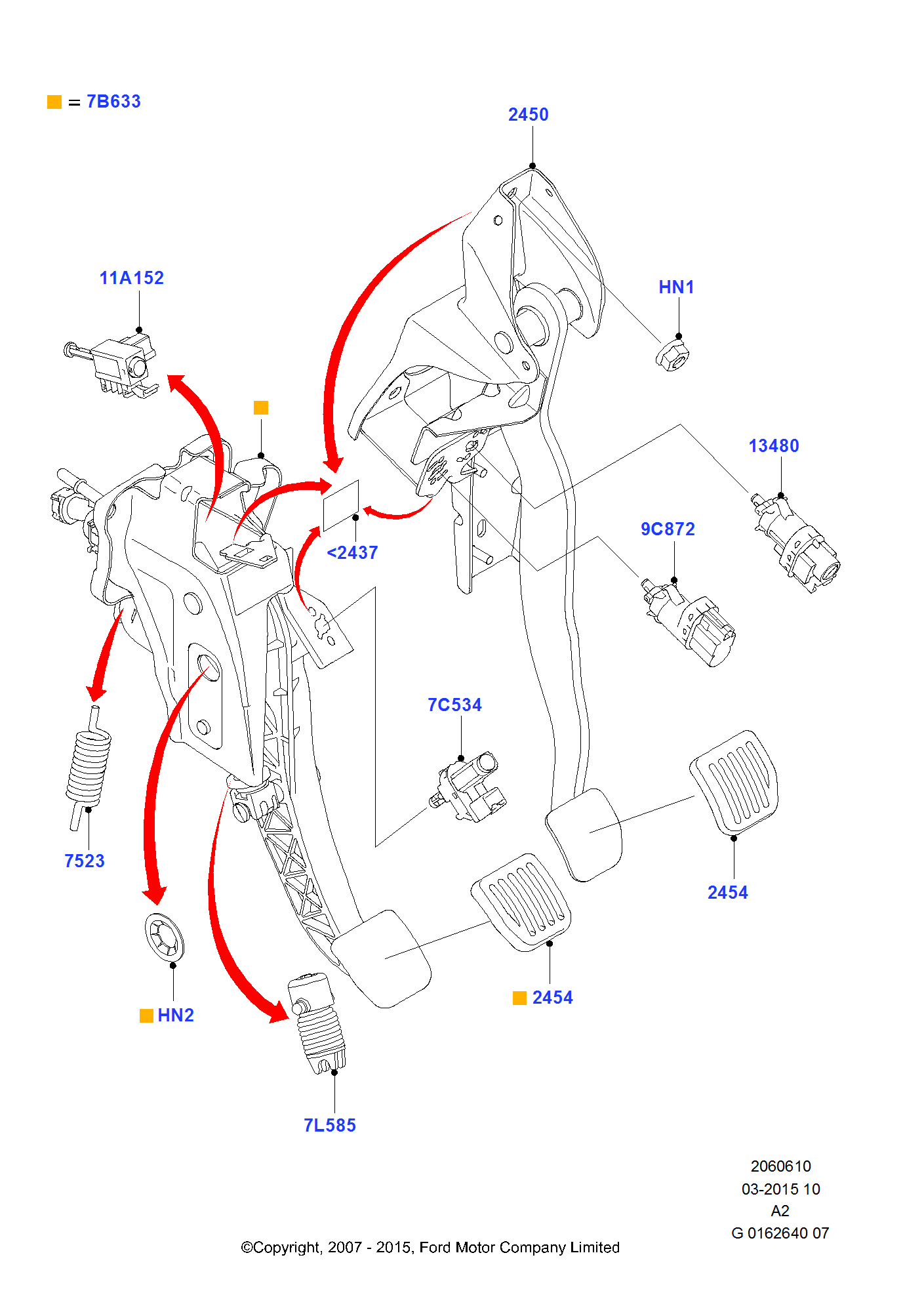

Müsste die TSI 20/2008 sein. Dabei wird die Rückholfeder für das Kupplungspedal geschmiert und auf den Halter des Kupplungspedalschalters wird ein neues Dämpfungsklebeband angebracht, dauert etwa 30 Minuten.

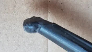

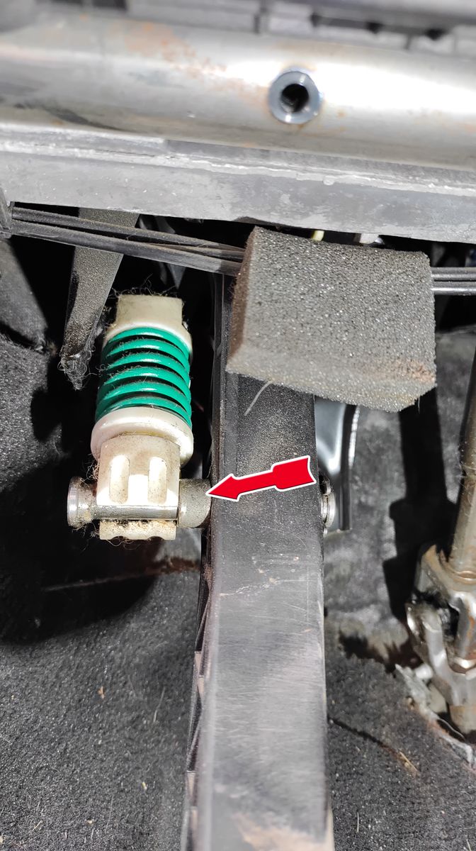

@kazzenger: Ich hab es selbst bisher nur an einem S-Max gemacht, müsste bei Mondeo aber ähnlich ablaufen. Wenn man keine zwei linken Hände hat und etwas Schraubererfahrung kann man dies durchaus selbst bewerkstelligen. Worauf man ein besonderes Auge haben sollte ist der Knieairbag, diesen keinesfalls abstecken ! Am besten vor Arbeitsbeginn die Batterie abklemmen ! Anschließend Verkleidungen entfernen bis man das Kupplungspedal erreicht. Dort müsste ein ich nenns mal kleiner Stoßdämpfer sitzten. An diesem die Federn und Befestigungsbolzen mit Sprühöl z.B. Kettenspray oder ähnlichem behandeln. Anschließend den Kupplungspedalschalter ausbauen, dazu den Stecker abmachen, den Schalter etwa 1/8 Umdrehung gegen den Uhrzeigersinn drehen und schon ist er raus. Dadrunter befindet sich Schaumstoffklebeband (keine Ahnung wie man dies korrekt nennt), welches mit der Zeit abnützt. Also altes Klebeband abmachen, neues anbringen, alles zusammen bauen und hoffen dass dies die Ursache war und der Spuk dann erledigt ist.

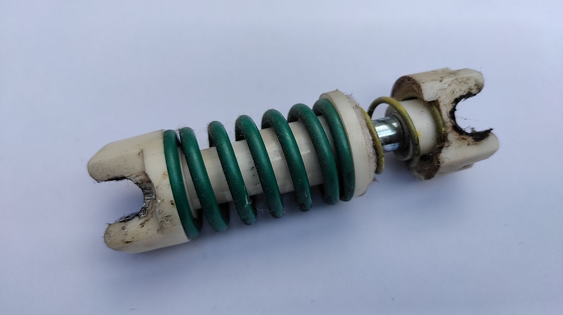

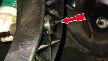

Hallo, bei meinem wars der Schalter am Kupplungspedal.
Bin in den Fußraum gekrabbelt und habe mit Fettspray speziell den Kunststoffbolzen des Schalters gefettet. Ein wenig Fett auf den Rest der Mechanik schadet auch nicht. Ab Werk ist das ganz schön trocken...
Viel Erfolg
