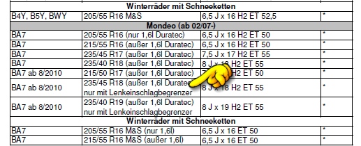

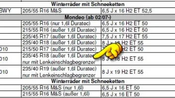

    danke für deinen Post - Ich fahre ebenfalls auf meinem FL die 19" ab Werk - meine Informationen beziehen sich auf die aktuelle Information von FORD und aus deren Freigabekatalog, der auch HIER: http://mondeo-mk4.de/index.php?page=Thread&threadID=7115 eingesehen werden kann.
    Wenn dein Händler dir die so aufgezogen hat, dann verwundert mich das eher. Der Platz im Radkasten ist IMHO bei vollem Einschlag sehr knapp. Laut Reifenfreigabe FORD ist ein LE Begrenzer erforderlich.
    Was die Grösse angeht, liegst Du nur teilweise richtig. Sofern man von den 16" und 17" Grössen " hochrechnet" müsste es bei den 19" ein 35 Querschnitt sein. Mit dem FL wurden jedoch bei 18" und bei 19" die Querschnitte um eine Stufe erhöht - wie Du auch im Prospekt sehen kannst, haben bereits die 18" einen 45 Querschnitt anstelle des 40er den noch das vFL hat.

    Da bin ich mir ehrlich gesagt nicht sicher - Also das Ford weiss, was sie.... ;) - Ich hab mal das COC Papier von meienem VFL und meinem FL verglichen - Es scheint als habe man die neuen Reifengrössen einfach nur zugefügt - Und wie im FORD Reifenfreigabepapier zu sehen ist für den FL 235/40R18 gar nicht zugelassen (obwohl ja so ersichtlich im COC) - Das konnte mir FORD aber auch schon bei Produktionsstart des FL nicht erklären...
    Ich habe zumindest nun für/als Winterreifen die "normale" FL Grösse von 235/45E18 montieren lassen.

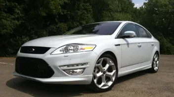

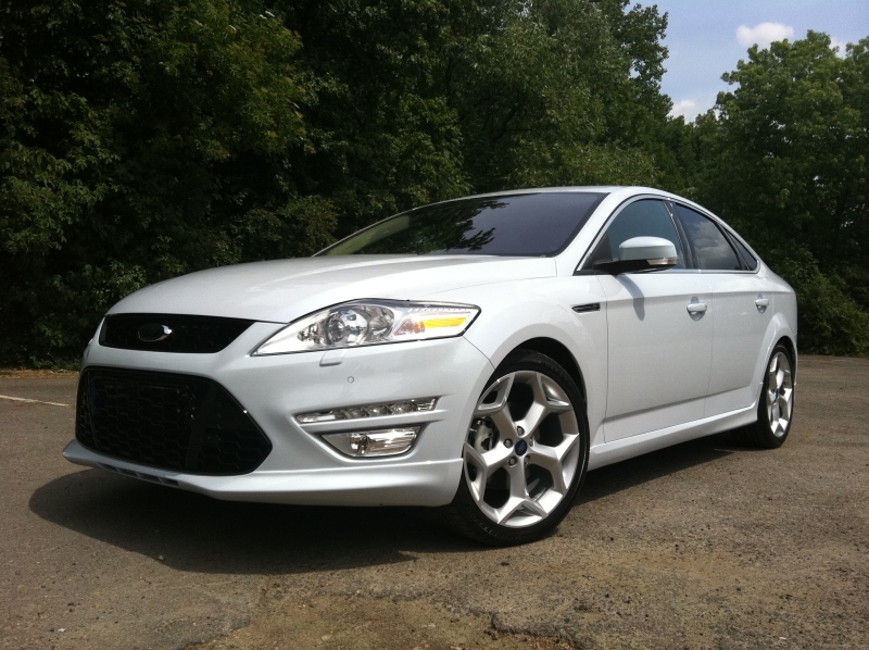

    Meine 5 Speichen 19" sind seit Freitag im Winterschlaf.....sonst hätte ich ein Foto auf einem Electric White machen können. So nur ein von vorne schräg...
