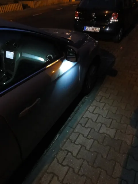

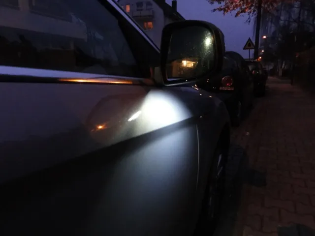

Ich habe die von Hypercolor verbaut. Im nachhinein hätte ich aber lieber die mit 5000 K nehmen sollen. Die 10000 K gehen schon arg ins Blaue.

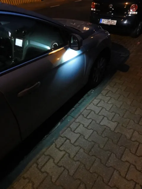

kannst bitte mal ein Bild im dunkeln machen:-) Habe auch LED drin, aber so wirklich hell sind die nicht. Bzw sind auch SMD´s.
